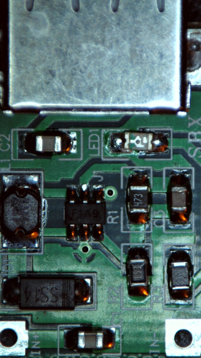

Hallo allerseits, ich suche die Bauteilbezeichnung des Chips auf dem DC/DC boost Wandler mit USB Anschluß, wie er häufig auf Ebay und Aliexpress angeboten wird. Der Aufdruck ist "F1A9"

Da gibt's viele ähnliche: http://www.feeling-tech.com.tw/km-master/ezcatfiles/cust/img/img/24/fp6291v066.pdf https://www.promelec.ru/pdf/KB4317.pdf https://www.diodes.com/assets/Datasheets/AP3031.pdf http://files.remont-aud.net/baza/dc_dc/data/RT9293.pdf Ich würde drauf tippen, die nehmen den, der gerade am billigsten ist... beim Richtek steht bei marking, man möge mit den Sales-Leuten reden... also u.U. ist das der "richtige" zu finden z.B. auf aliexpress... einfach "boost converter ic" eintippen, dann noch die adresszeile ändern um einzelpreise zu bekommen (https://blog.peku33.net/aliexpress-hidden-search-options-show-price-per-piece-max-quantity-etc/) und nach preis sortieren. 73
Die meisten die Du genannt hast sind für Konstantstrombetrieb mit einer sehr niedrigen Referenzspannnung. Der auf der Platine sollte aber eine Referenzspannung von etwa 1.2V, damit sich 5V am Ausgang bei dem gegebenen Spannungsteiler ergeben. Der FP6291 ist noch am ähnlichsten, hat aber 0.6V Referenz. Mir geht es nicht darum eine ähnliche Schaltung nachzubauen, sondern die Daten des Wandlermoduls zu verifizieren.
Weiß keiner, welcher Chip das ist, oder hat zumindest eine Vermutung?

Evtl hilft ja das hier: http://lygte-info.dk/review/Power%200.9V%20to%205V%20600mA%20boost%20converter%20UK.html

Chip identification: CE8301 https://www.mpja.com/download/ce830.pdf
