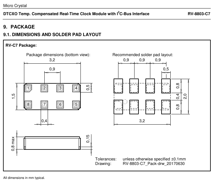

Der RV-8803-C7 wäre ja der ultimative RTC-Baustein (genau, sparsam,
preiswert und klein), wenn...
* ...man ihn löten könnte. Die Pads sind zwar größer als 0.4mm aber
komplett versteckt (siehe Bild). Könnte man den kleben statt löten?
Evt. sogar mit diesem Leitsilber?
https://www.reichelt.de/Aetzmittel-Entwickler/LEITSILBER/3/index.html?ACTION=3&GROUPID=7788&ARTICLE=10256&SEARCH=leit&START=0&OFFSET=16&;

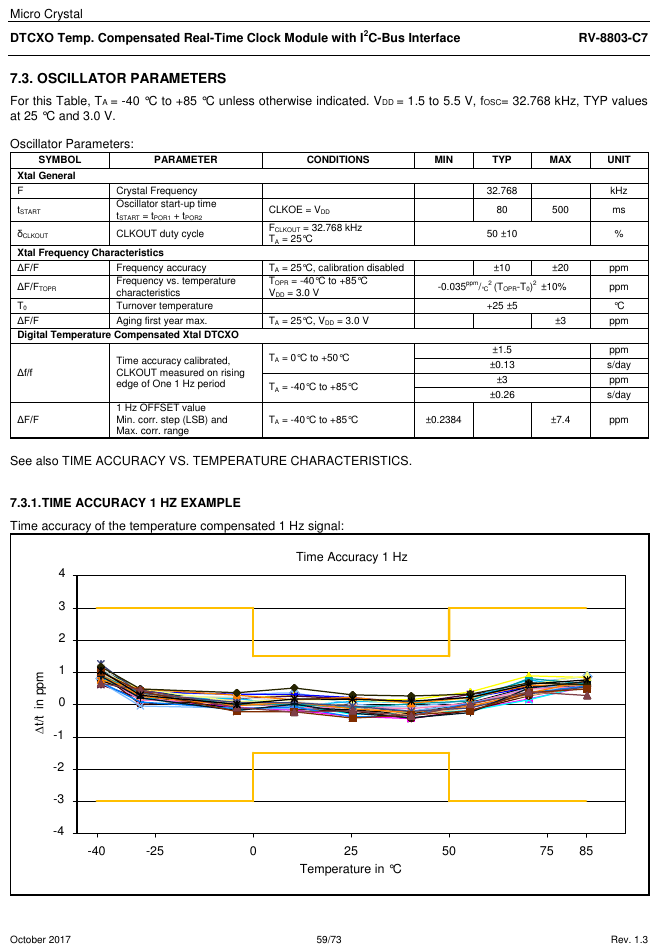

* ...er wirklich doppelt so gut kompensiert ist wie alle anderen
TCXO-RTCs. Das Datenblatt hat zwei weiße Flecken an den entscheidenden
Stellen. Einmal fehlt die Spannungsabhängigkeit der Frequenz, na gut,
das wäre mir jetzt egal. Aber die gelben Linien im Bild sagen eindeutig
max. 1.5/3ppm, leider sagt die Tabelle, tja, was?
"Min.=Typ.=Max.=1.5ppm" kann ja wohl nicht gemeint sein, also fehlt der
Max.-Wert.
In der Übersicht auf der Webseite sieht es wieder so aus, als ob er
besser wäre als der Rest; beim RV-3029 stehen die Max.-Werte:
http://www.microcrystal.com/index.php/products/real-time-clocks
Laut Werbung wäre es doch eine Mogelpackung, weil da immer die typischen
Werte angegeben werden, also wäre 1.5ppm der typische Wert und maximal
darf er liefern was er will. Unter den Umständen will das Teil niemand
haben und dafür spricht auch, dass ihn nach 3 Jahren immer noch niemand
außer Mouser verkaufen will.
