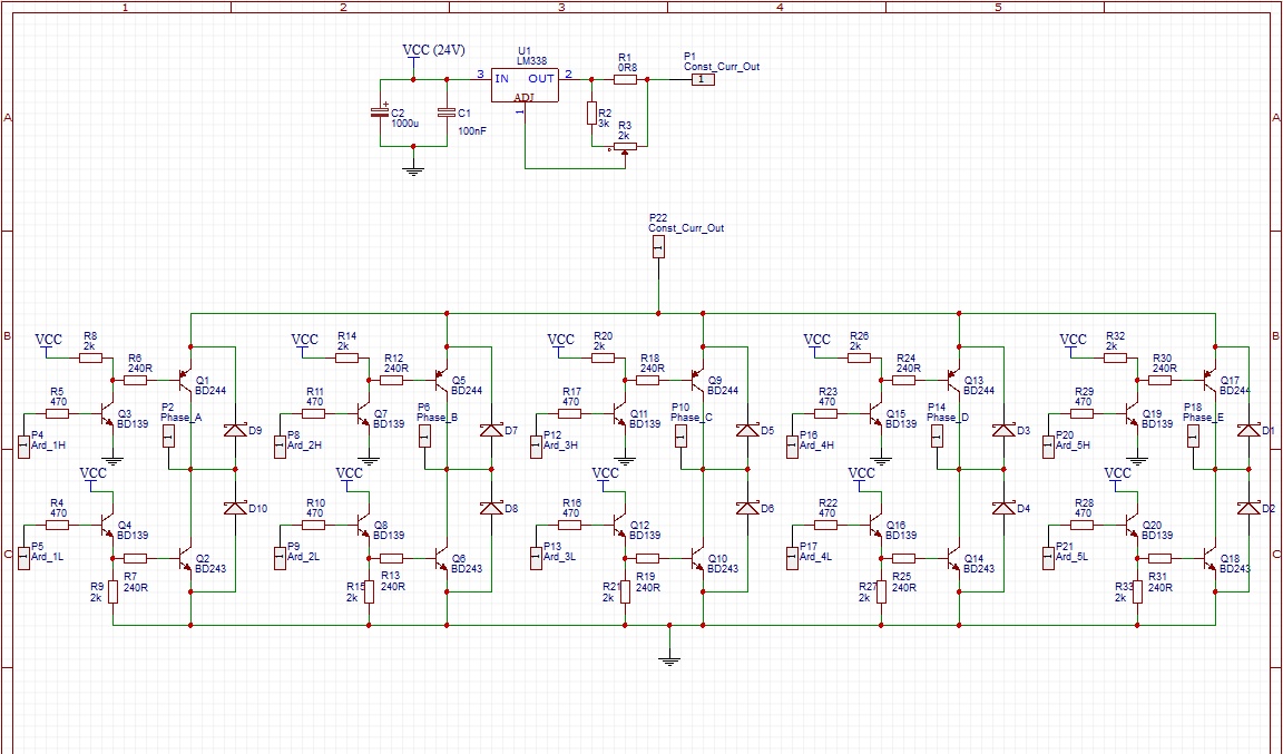

Sehe erst mal kein Problem, falls dem unbekannten Motor die
Ansteuerung von deinen unbekannten ArdXY-Signalen zusagt.
Ist ne Menge an Bauelementen - Vielleicht hätte ich probiert,
für den Zweck eine einfachere Motor-Lösung zu finden...
#5263759
Du hast eine merkwürdige Symmetrie (240 Ohm, 2k, 470 Ohm) in völlig
unsymmetrischen H(igh) und L(ow) Ansteuerungen.
Die Ard_xL Ansteuerung wird doch wohl ein TTL LogikSignjal sein, also
ca. 3-5V, dann kommt der Emitterfolger dann ein Transistor in
Emitterschaltung, damit fliessen ca. 4-10mA Basistrom und der BD243 kann
ca. 400mA bis 1A schalten - bei hoher Restspannung.
Der andere Ard_xH hingegegen bekommt 91mA Basisstrom und wird mehr als
1A schalten können in guter Sättigung.
Apropos Sättigung: Die ist langsam. Apropos BD2423, baut wirklich noch
jemand so was mit solchen Steinzeitransistoren auf seit dem es MOSFETs
gibt ?
Dann möchtest du mit dem LM338 Strom für die Phasen liefern, aber es
sind 2 bis 3 Phasen eingeschaltet, der Strom teilt sich also auf. Bei
weitem nicht gleichmässig, und insbesondere im Umschaltmoment produziert
die Gegen-EMK lustige Rückspeisungen die dann in die anderen Spulen
fliessen.
Die Schaltung ist Murks.
