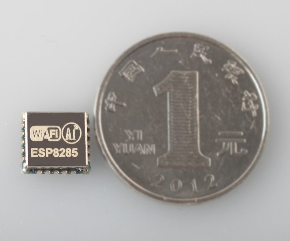

Wo finde ich ein ESP8285 Modul (Bild im Beitrag)
OP #5266349
Moin,
Weiß jemand, wo ich das Modul aus dem angehängten Bild finde? Ich finde
leider nirgends etwas dazu nix im Netz.
An sich wäre auch der ESP06 für mich geeignet, aber der ist obsolete und
hat etwas wenig ROM.
Ich brauche halt ein geschirmten ESP Modul an dem ich eine externe
Antenne anbinden kann.
Vielen Dank und viele Grüße
Fabian

Danke! Den Link hatte ich vorher schon gesehen, den PSF-A85 hatte ich
aber überscrollt, da ich beim scrollen kein Metall-Schirm gesehen habe.
Dem Layout nach zu urteilen, ist die PCB aber für ein Schirm
vorbereitet. Ich frage mal bei ITEAD an, warum da kein Schirm drüber ist
und ob es das Modul auch mit Schirm gibt.
Hintergrund ist, dass ein Schirm benötigt wird, um eine Chance auf eine
CE Konformität zu erlangen.
EDIT: Hab das Modul gerade in einem Sonoff gefunden, genau wie ich es
benötige: http://evertdekker.com/wp/
Also irgendwo scheint es sowas zu geben. ;-)

Hast du dir schon mal die ESP-M1 und/oder ESP-M3 angeschaut?.
Beide haben einen Metall-Schirm und sind so weit ich weiß, die kleinsten
Module, die zur Zeit zu bekommen sind.
Haben aber wohl weniger PIN als das Modul in deinem Beispiel.
https://de.aliexpress.com/wholesale?catId=0&initiative_id=SB_20180104121756&SearchText=esp-m1
https://de.aliexpress.com/wholesale?catId=0&initiative_id=SB_20180104122427&SearchText=esp-m3

Danke,
ja, hatte ich mir angeschaut. Die haben jedoch das Problem, dass die
Antenne nur auf den CF Anschluss geführt wird und nicht zusätzlich auf
einen Pin. Das Modul soll auf eine Platine, bei der bereits ein SMA
Anschluss vorhanden ist, der genutzt werden muss. Mit zusätzlichen
Adapterkabeln würde ich nur ungern arbeiten.
Kennt jemand sonst alternativ einen Anbieter, der diese Metall-Schirme
in Standardgrößen fertigt? (am besten aus China, da die fertigen Module
dort auch gefertigt werden)
