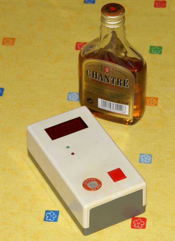

von Christian Rötzer (Gast)
Jo, ich :-)
Ich habe mir so ein Teil exakt mit einem Figaro-Sensor vor ca. 14
Jahren gebaut. Damals mit einem 8048 an externem EPROM und
"diskreter" Dual-Slope-AD-Wandlung.
Das Prinzip:
Man drückt einen Taster, es beginnt ein Count-Down zu zählen (5
Sekunden). In dieser Zeit muss die Versuchsperson gleichmäßig auf den
Sensor pusten. Der Controller wandelt kontinuierlich und zeigt das
erfasste Maximum an. Solange der Sensor nicht wieder auf null
zurückgekehrt ist, kann keine neue Messung gestartet werden. Das
Messprinzip stammt aus einer noch viel älteren Ausgabe der ELO...
Am meisten Spass hat damals der Abgleich des Gerätes bereitet, der beim
Stamm-Griechen anhand kontrolliertem Weissbiergenusses durchgeführt
wurde. Schon bevor das Gerät fertig abgeglichen war, hatte es eine
Lokalrunde geschafft.
Also man muss ganz klar sagen: Das Ding zieht Strom ohne Ende... bei
heutigen NiMH-Mignons aber auch nicht mehr so das Thema. Von der
Genauigkeit: Es funktioniert überraschend wenig schlecht. Soll heissen,
mit der notwenigen Disziplin kriegt man auch einigermassen
reproduzierbare Ergebnisse. Auch bei diesem Sensor gilt logischerweise,
dass der Mundalkohol das Messergebnis gnadenlos verfälscht. Man muss
also für eine Messung schon ein wenig Geduld aufbringen.
In meinem Alcomaten wurde übrigens der TGS 822 eingesetzt. Beschaltung
ähnlich wie bei Conrad, das wird sich nix tun.
