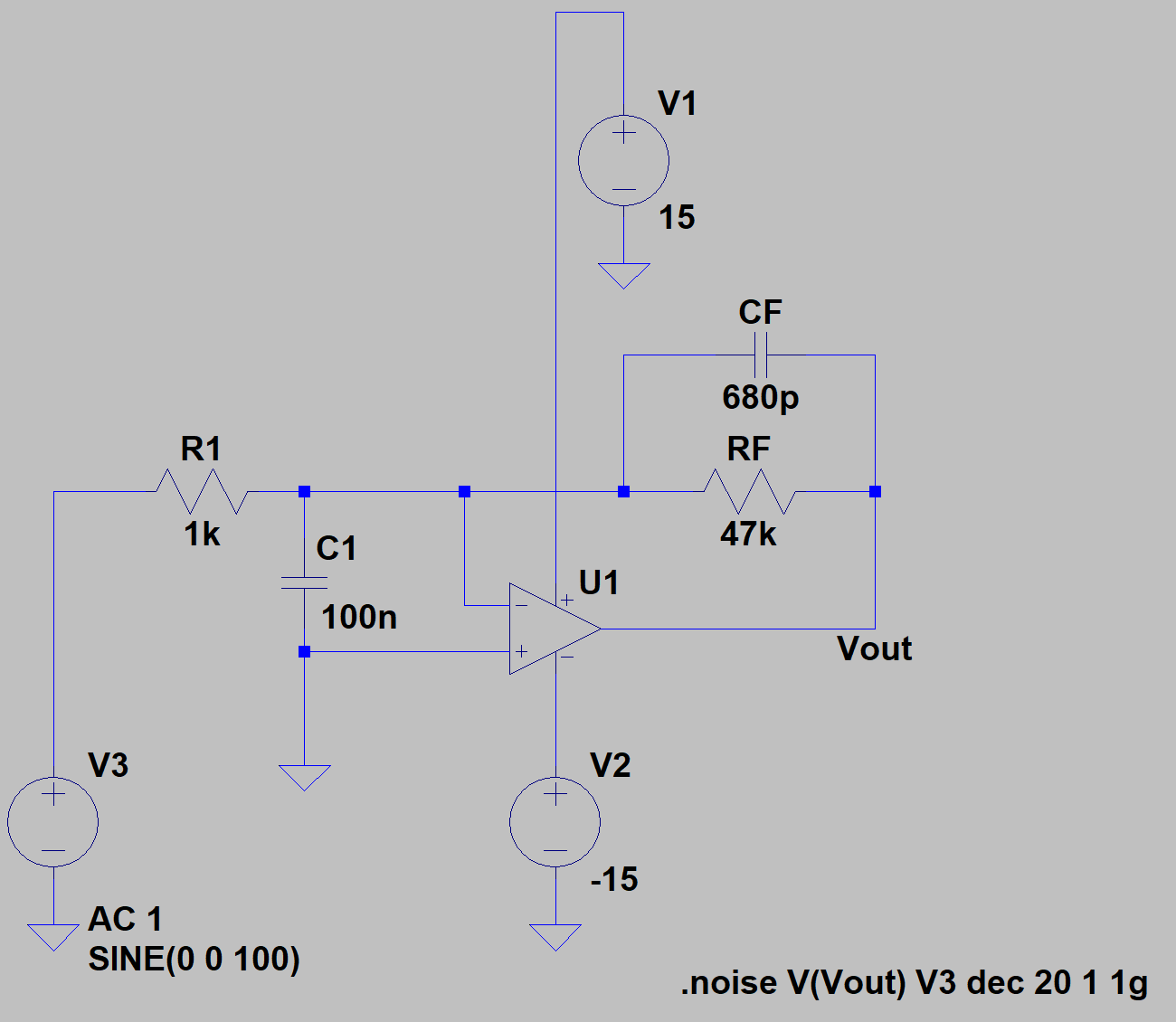

Hallihallo,
ich bin gerade dabei die Rauschanalyse des oben zu sehenden
Umkehrverstärker im LTspice zu verstehen. Diese Schaltung soll dafür
geeignet sein, um Rauschen zu messen. Und genau das teste ich im
LTspice.
Paar Infos: R1 ist der Ausgangsswiderstand der Signalspannungsquelle und
C1 die Kapazität des Kabels und die Eingangskapazität des OPVs. C_f ist
zur Stabilisierung des Verstärkers da.
Gegeben ist: Transitfrequenz f_t = 1MHz, R1 = 1kOhm und R_F = 47kHz
Für C1 = 1uF ergibt sich aus meiner Rechnung C_F = 1,84nF, sodass die
kritische Phasenreserve -45° beträgt.
Als Opamp soll der µD741 gewählt werden. Im LTspice habe ich
universalopamp2 ausgewählt und dieser soll dementsprechend dem µD741
angepasst werden. Jedoch finde ich kein Datenblatt zu dem obigen Opamp.
Nur eben von UA741. - Gibt es µD741 überhaupt?
Folgende Werte kann man da umstellen:
Avol=1Meg GBW=10Meg Slew=10Meg
ilimit=25m rail=0 Vos=0 phimargin=45
en=0 enk=0 in=0 ink=0 Rin=500Meg

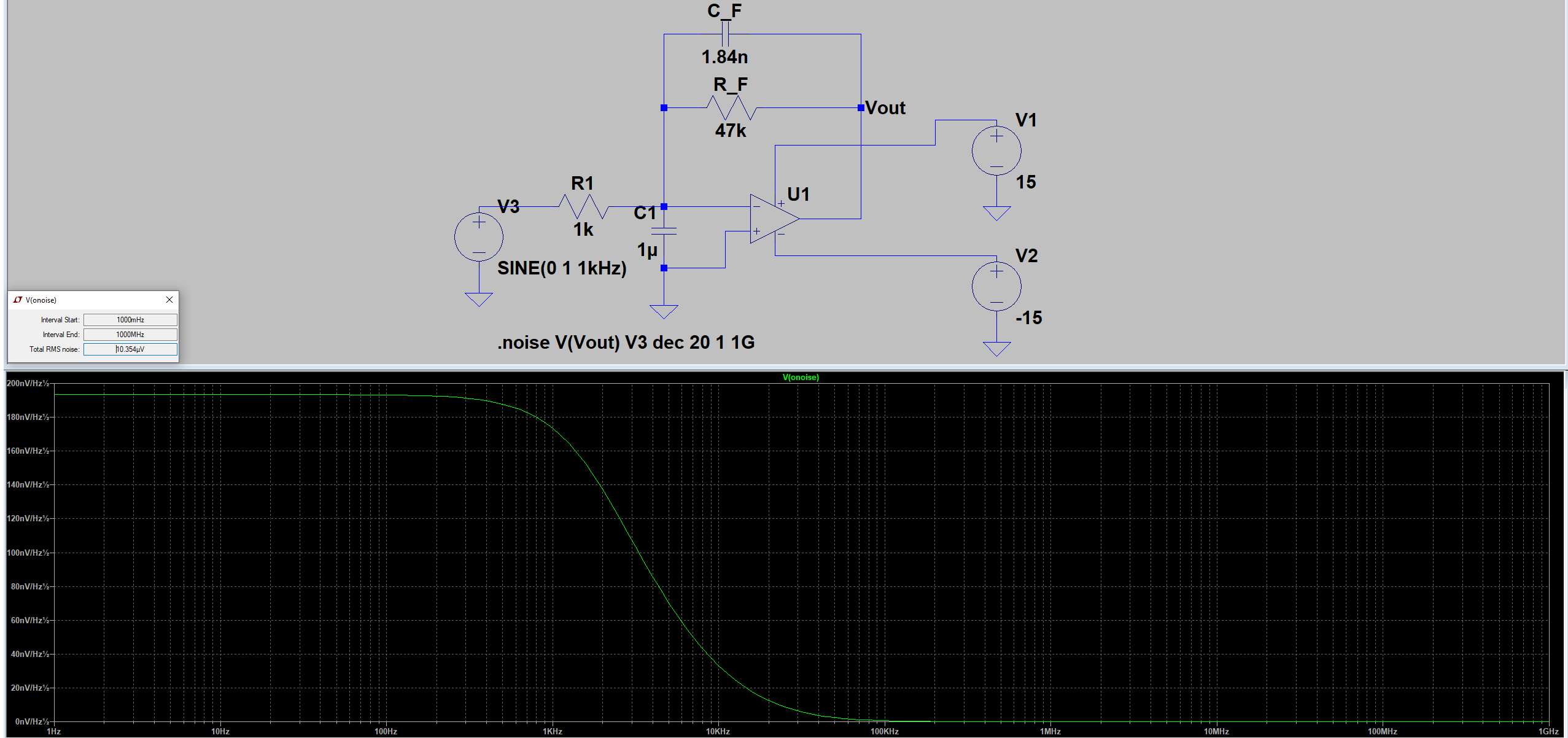

Hey, danke für deine Antwort.
Ja, ich muss diese genannten Kondensatorwerte C1 nehmen, da das auch
später so praktisch durchtgeführt wird. Also es handelt sich nicht um
ein reales Experiment, nehme ich mal an.

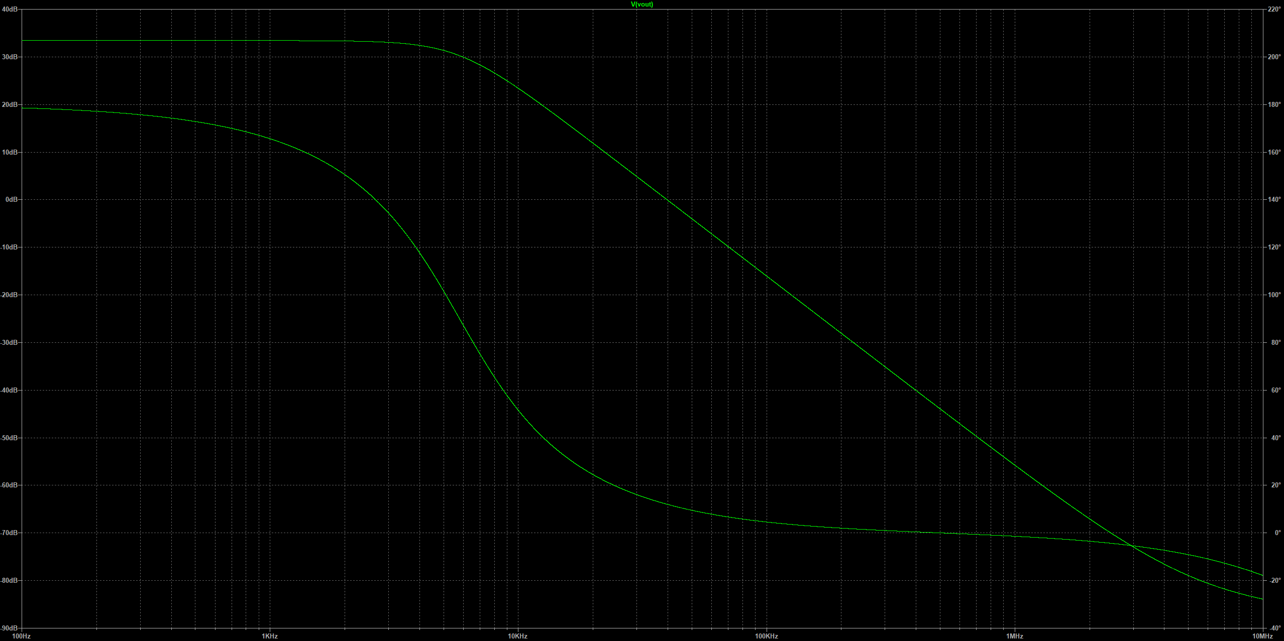

Ich habe jetzt doch die Werte des UA741 genommen, d.h. mit f_t = 1MHz
und bekomme die Auswertung wie sie im Anhang zu sehne ist. Einmal die
Rauschanalyse und der Frequenzgang.
Aber ich bin mir echt nicht so sicher, warum das funktioniert mit dem
Umkehrverstärker die Rauschspannung des Eingangssignals zu messen, was
ja der Sinn dieser Schaltung ist, richtig?

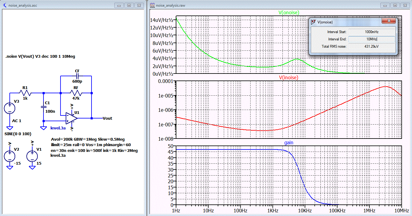

Ich habe die Opamp-Parameter noch etwas erweitert.
enk Knickfrequenz für 1/f Verhalten von en
ink Knickfrequenz für 1/f Verhalten von in
Phase margin auf 60° gestellt
Opamp model von level.2 auf level.3a umgestellt
Mehr Punkte (100) je Dekade
.noise V(Vout) V3 dec 100 1 10Meg
Plot:
V(onoise) Rauschspannung am Augang
V(inoise) ist einfach V(onoise)/gain
gain ist der AC-gain
Gesamtrauschen V(onoise) 431,29uV (1Hz bis 10MHz)
