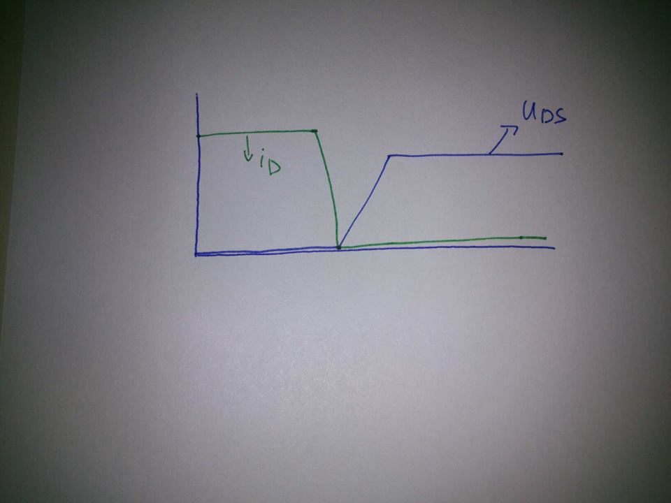

ich habe paar Fragen bezüglich meine DAB Simulation.
Uin = 800V
Uout = 800V
n= 1
1)
Uin/Uout=1, damit sollte das soft switching Bereich ziemlich groß sein.
Um ZVS zu erreichen sollte nämlich die folgende Gleichung stimmen
1/2*Lleak*i^2 >> 4*CDS*Uds^2 IEEE Paper( Different Purpose Design
Strategies and Techniques to Improve the Performance of a Dual Active
Bridge With Phase-Shift Control) obwohl ich die Gleichung in
verschiedenen Papers gelesen habe, würde es mir gesagt dass diese nur
eine Annäherung ist und es könnte auch nicht stimmen. Was sagt ihr?
2)
Die Spannungsverläufe haben die formen, die ich erwartet habe (phase
shift modulation). Die Ströme aber nicht. Ich habe ein Zero Voltge
verhalten erwartet aber die Ströme am Schalter haben komische Verläufe
(beim Spannungsnulldurchgang sehe ich kein stromanstieg) was ich mir
nicht erklären könnte
ich freue mich auf eure vorschläge
