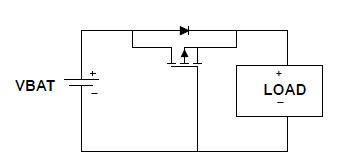

viele von euch kennen wahrscheinlich die Schutzschaltung in der
angehängten Grafik. Sie dient dazu die Schaltung zu schützen, falls man
die Batterie falschrum anschließt.
Ich wollte nur sichergehen, ob ich das Prinzip verstanden habe:
Fall A: Batterie richtig angeschlossen
1. Spannung am Gate ist klein
2. PMOS ist offen
3. Strom fließt über Body Diode zur Last
Fall B: Batterie verpolt
1. Gatespannung ist hoch
2. Somit ist der PMOS gesperrt
3. Body Diode verhindert Stromfluss zur Last
Ist das so korrekt?
Vielen Dank
Gate-Source-Spannung ist negativ.
> 2. PMOS ist offen
Sagen wir besser der Kanal ist leitend.
Nein, über den Kanal. Die Bodydiode ist nur ganz am Anfang leitend.
Gate-Source-Spannung ist 0V.
Ja.

R. M. schrieb:
> (evtl Shottky-) Diode
Walter war Deutscher und schrieb sich mit -Sch- am Anfang.
Die Spannung am Gate ist in erster Näherung uninteressant. Relevant
für den Mosfet ist die Spannung zwischen Gate und Source.
Eines musst du bei dieser Art Verpolschutz beachten: der Weg "rückwärts"
wird nicht gesperrt. Siehe dazu dort das vorletzte Bild und den
Kommentar dazu:
http://www.lothar-miller.de/s9y/categories/39-Verpolschutz
Die entscheidende Spannung zwischen Gate und Source ist in dem Fall groß
(beim PMOS negativ). Sie muss aber ausreichend groß sein für den
pMOS-Typ.
Die Schaltung geht also nicht (oder nur mit sehr speziellen Typen) bei
z.B. 1.5V Batterien und bei z.B. 3.3V oder 5V musst du dir einen
Logic-Level pMOS suchen. Bei 8-10V und größer gehen fast alle Typen.
Um genauer zu sein: solange die Batteriespannung noch positiv und über
der Schwellspannung des pMOS liegt wird ein Rückwärtsstrom nicht
verhindert, wenn von 'hinten' gespeist wird (z.B. aus einem dicken C).
Bei einer Diode schon.
> Diesen Fall muss ich aber nur bei kapazitiven Lasten beachten, oder?
Wenn du mit der Schaltung einen Akku lädst, dann ist das auch so. Der
würde sich dann ggf. nach vorne entladen, wenn da weitere Verbraucher
sind.
Normalerweise stört es nicht, wenn dein Ladekondensator hinter dem
Verpolschutz sich auch über einen Verbraucher, der davor sitzt, entlädt.
Nur in speziellen Fällen muss man das eben berücksichtigen. Z.B. auch,
wenn man zwei alternative Quellen (z.B. 12V Batterie, 12.5V Netzteil)
auf einen Verbraucher schaltet - üblicherweise mit Dioden entkoppelt -
so wird das mit dieser Schaltung als Diodenersatz nicht funktionieren:
die niedrigere Quelle wird durch die andere 'geladen'.
Bei Steuergeräten im KFZ wird auch immer gefordert, dass kein Rückstrom
fließt und kurzzeitig andere, parallel hängende Geräte versorgt, wenn
man z.B. die Zündung ausschaltet.
Ob diese Fälle was ausmachen, muss man im Einzelfall betrachten und
entscheiden.
