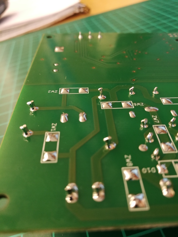

hat die Flussmittelkonzentration Einfluß auf die Haftmenge des
bleifreien Lotes ? Bin gerade auf der "Fehlersuche". An den "Pads"
bleibt zu viel Lot kleben, an den THT Beinchen entstehen kleine "Fahnen"
und GND Beinchen verkleben mit benachbarten Elementen. Temperatur,
Geschwindigkeit, Pumpenleistung, Vorwärmdauer, Winkel, Abstand zu Welle
scheinen keinen Unterschied auszumachen. Kann man das Flussmittel
verdünnen ? Wenn ja womit ?

Ok, versuche zu helfen. Mach gerne mal ein Bild von dem Lötdüsenaufbau.
Und wenn Du darfst auch mal von den Lötstellen.

Ich habe den Vorheizer vermessen. Da kam ich gerade unten an 86C, da
scheint zu wenig. Habe die Zeit erhöht und komme nun auf 130. Damit sind
die Ergebnisse besser, aber immernoch verkleben die Pins. Vielen Dank
für den Ansatz.

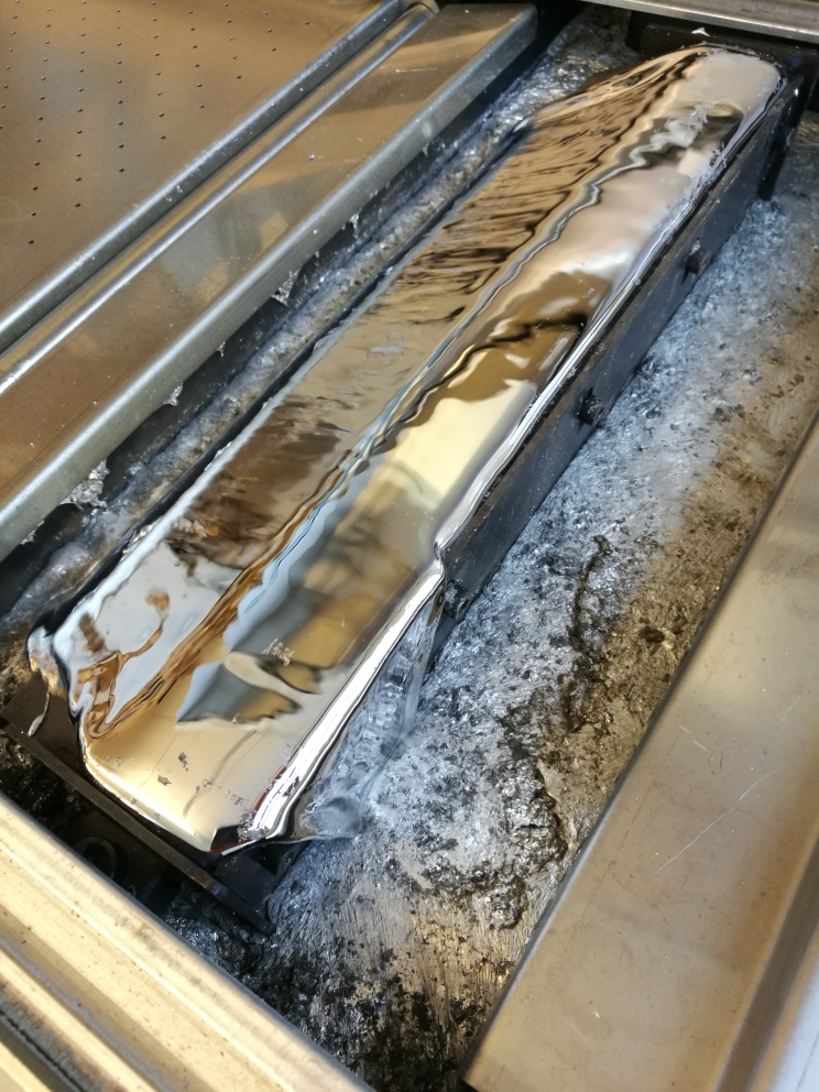

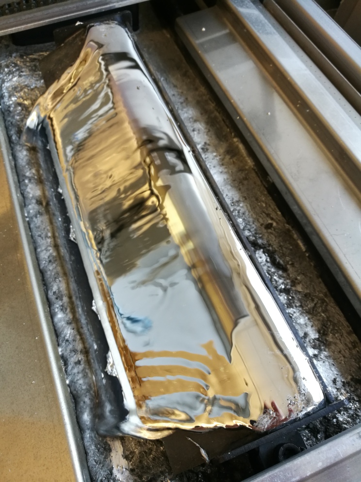

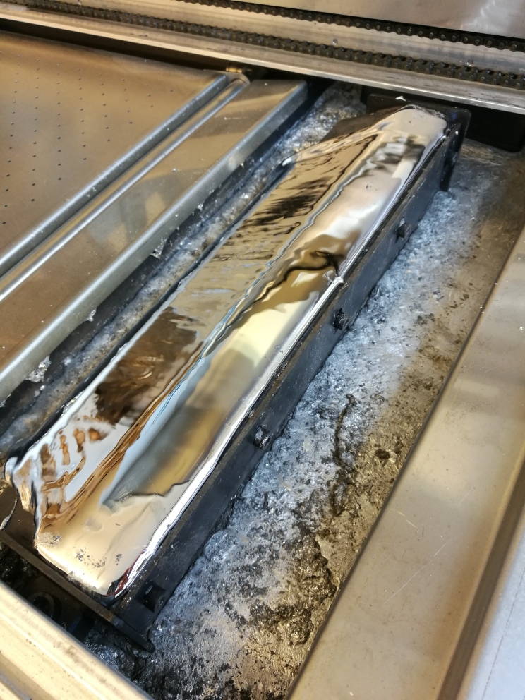

Anbei paar Bilder. Die Platinen fahren von rechts nach ganz hinten links
zum Vorheizer, denn zurück über die Welle. Die Fähnchen sind der
Fahrtrichtung entgegengesetzt. Der Rahmen hat vorne einen verstellbaren
"Pflug", welcher die obere Sicht über das Ablaufblech wegschiebt. Darf
die Pumpenleistung so eingestellt sein, daß das Lot von selbst über das
Ablaufblech abfließt (s. Bild). Bei dieser Pumpenleistung sind die
Ergebnisse ein wenig besser.
