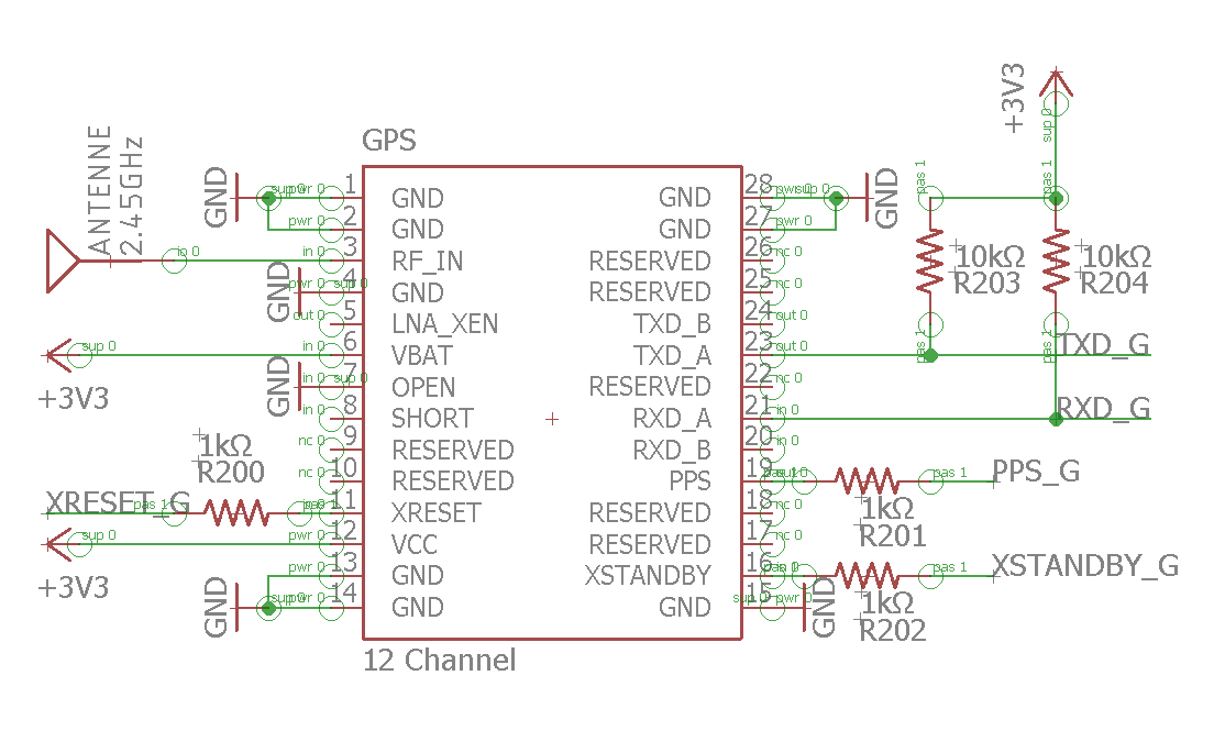

ich versuche derzeit mit dem GPS-Module Copernicus II
(https://www.sparkfun.com/products/10922) und einem STM32F103 die
aktuelle Position über ein Bluetooth-Module an mein Smartphone zu
senden. Die Kommunikation funktioniert bereits, leider bekomme ich aber
keine Verbindung zum Satelliten (auch nicht unter freiem Himmel).
Da ich mir die Platine selbst gebastelt habe und den Fehler nicht finden
kann, hoffe ich darauf das sich vielleicht jemand von euch mit dem
GPS-Module auskennt.
Folgende Antenne habe ich verbaut: https://www.sparkfun.com/products/144
Ich verwende das TSIP-Protokoll. Aus dem Paket 0x46 (Health of Receiver)
kann ich folgendes entnehmen:
•  Don't have GPS time yet
•  Batterie was not available at start-up
•  Antenna feedline fault --> OK
Jemand vielleicht eine Idee? Schaltplan habe ich mal angefügt.
Vielen Dank und Grüße
