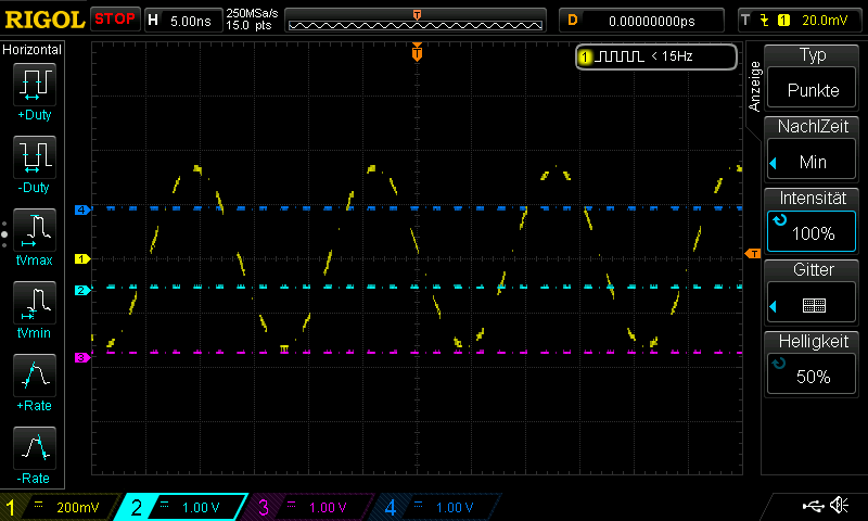

Wenn du den Link folgst, siehst du dann denselben Beitrag wie ich?
Den mit den drei Schirmbildern?
(Beitrag 763 von Rf-Loop)
Wenn ja, dann gibt es da definitiv KEINE Bereichsüberschreitung!
Auf den gezeigten Bildern bekommt das Oszilloskop NUR auf dem Kanal 1
ein Sinussignal von 300mVpp bei 50mv/div. Also absolut im Rahmen.
Die Kanäle 2 -4 haben DURCHGEHEND kein Signal!
Das was du da siehst ist einfach eine Besonderheit der Funktion von DSO,
ein reiner Darstellungseffekt!
DSO messen das Signal ja nicht kontinuierlich, (wie Analogskopes)
sondern sie messen in schneller Abfolge einzelne Punkte.
Der zwischenraum zwischen den Punkten wird für die Darstellung
berechnet.
(Interpoliert)
Bei allen mir bekannten (neueren) DSO kannst du diese Interpolation
abschalten lassen und dir nur die realen Messpunkte anzeigen lassen.
Je größer das Messignal im Vergleich zur Triggerfrequenz ist, im so
weniger reale Messpunkte hat die angezeigte Kurve noch als Stützstellen.
(SingleShot29_5Mhz)
Bei wiederkehrenden Signalen werden aber mit jeder Messung mehrere
Punkte hinzugefügt!
Im Normalfall ergibt sich bei wiederkehrenden Signalen auch bei
abgeschalter Interpolation so ein im großen und ganzen geschlossener
Linienzug auf dem Bildschirm. (wie im Bild Run_10Mhz)
Wenn nun aber die Triggerfrequenz in bestimmten Verhältnissen zur
Samplefrequenz liegt, dann sind die Messpunkte nicht halbwegs
gleichmäßig über das gesamte Signal verteilt, sondern liegen je anch
Frequenzverhältnis und Eigenschaft der beteiligten Taktquellen mehr oder
weniger nahe beieinander und bilden so schmale Strecken.
Wenn bei dem Rigol 1054z drei oder vier Kanäle aktiv sind wird nur noch
mit 250MSa/s gesampelt. oder relativ langsam.
Und für diese Samplefrequenz ist 29,5MHz eine dieser "besonderen"
Frequenzen. (59MHz auch, interessanterweise auch 60MHz was irgendwie
entweder nicht ins Schema passt oder es ist einfach zu spät für mich..)
Vielleicht schreibe ich die Tage dazu noch mal etwas ausführlicheres,
aber heute ist mir zu spät...
Die Bilder im verlinkten Thread zeigen einfach nur diesen Effekt.
(Steht ja auch unten im Beitrag!)

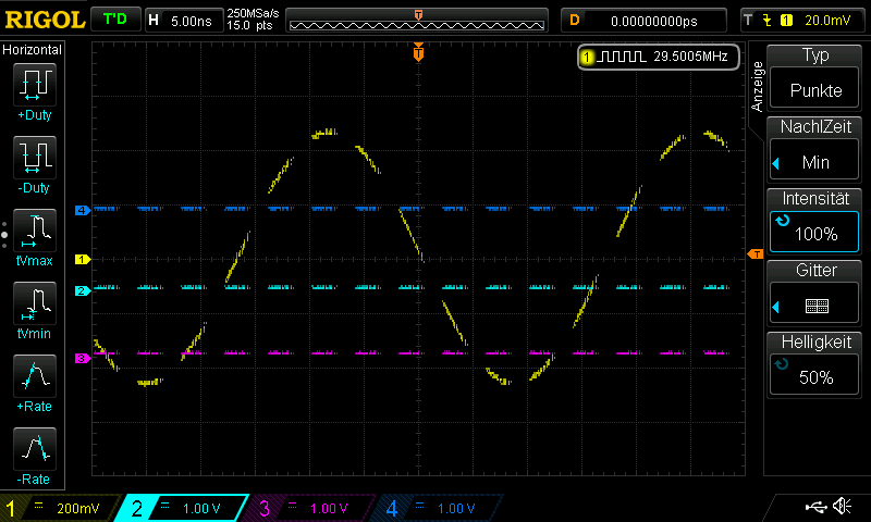

Du kannst diesen Effekt bei dir problemlos nachstellen. Du musst
lediglich im Display-Menü die auf dem Screenshot gezeigten Werte
einstellen und eine Frequenz von 29,5Mhz aus einer halbwegs stabilen
Signalquelle auf irgendeinem der aktiven Kanäle einspeisen und darauf
triggern! Es müssen jedoch mindestens 3 Kanäle aktiv sein, damit die
Samplefrequenz auf 250MSa/s herabgesetzt ist!

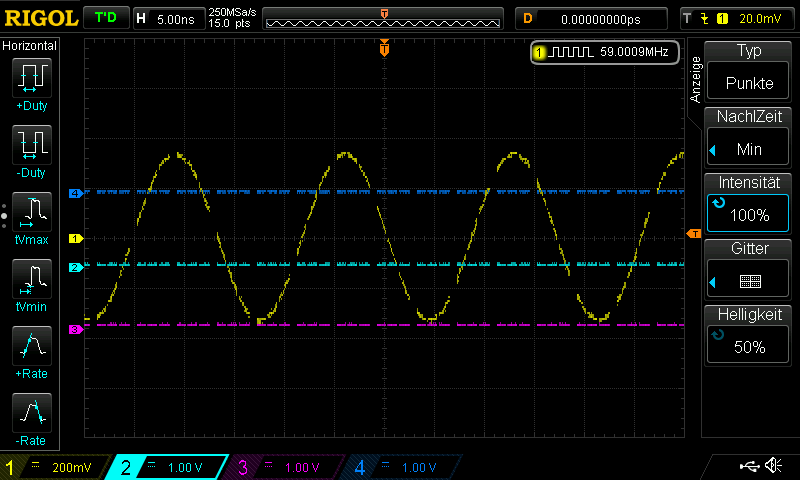

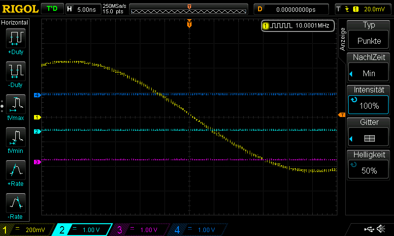

ICh habe mal ein paar eigene Screenshots gemacht:
Einmal wie das Bild bei den "besonderen" Eingangssignalen 29,5Mhz, 59MHz
und 60Mhz aussieht, sowie noch einem 10MHz signal das nicht ins "raster"
passt mit annähernd durchgehender Anzeige durch die im Verhältnis zum
Signalverlauf "wechselnden" Abtastzeitpunkte.

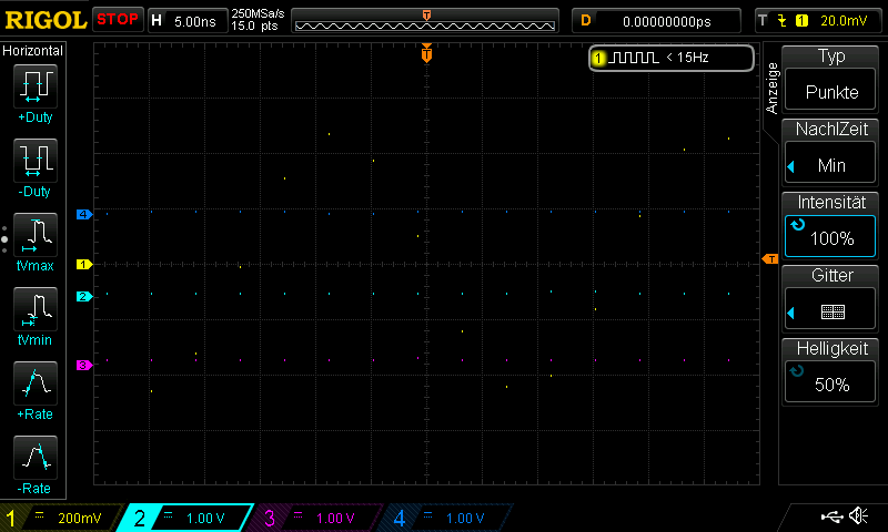

Dann noch einen SingleShot eines 29,5MHz Signals
(Das sind ALLE Stützpunkte die bei den gegebenen Einstellungen in EINEM
Durchlauf ermittelt werden. Die kpl. Zwischenräume werden bei
durchgehender Anzeige nur errechnet!)
Carsten
