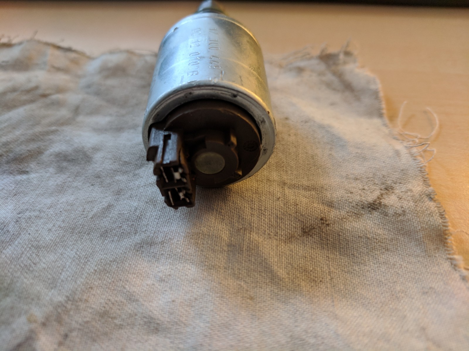

Im Haldexsteuergerät sitzen 1 Sensor + 1 Magentventil (Solenoid valve).

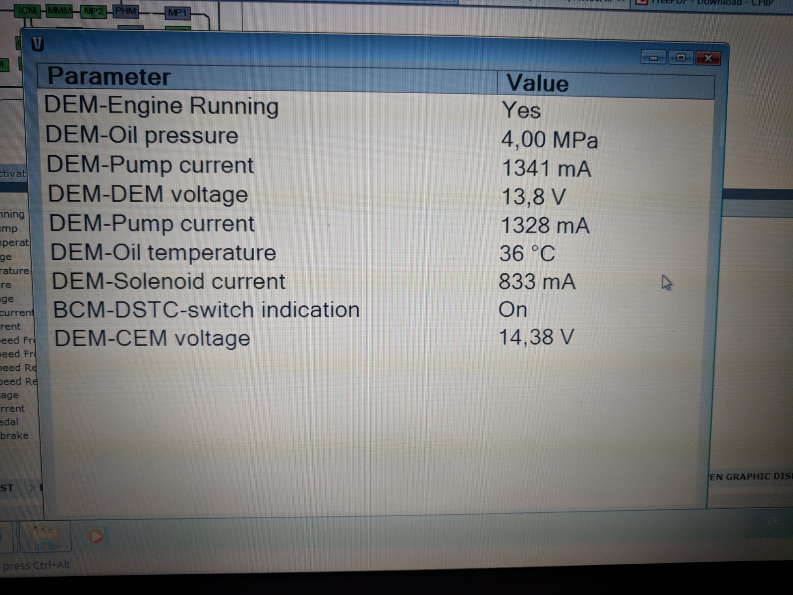

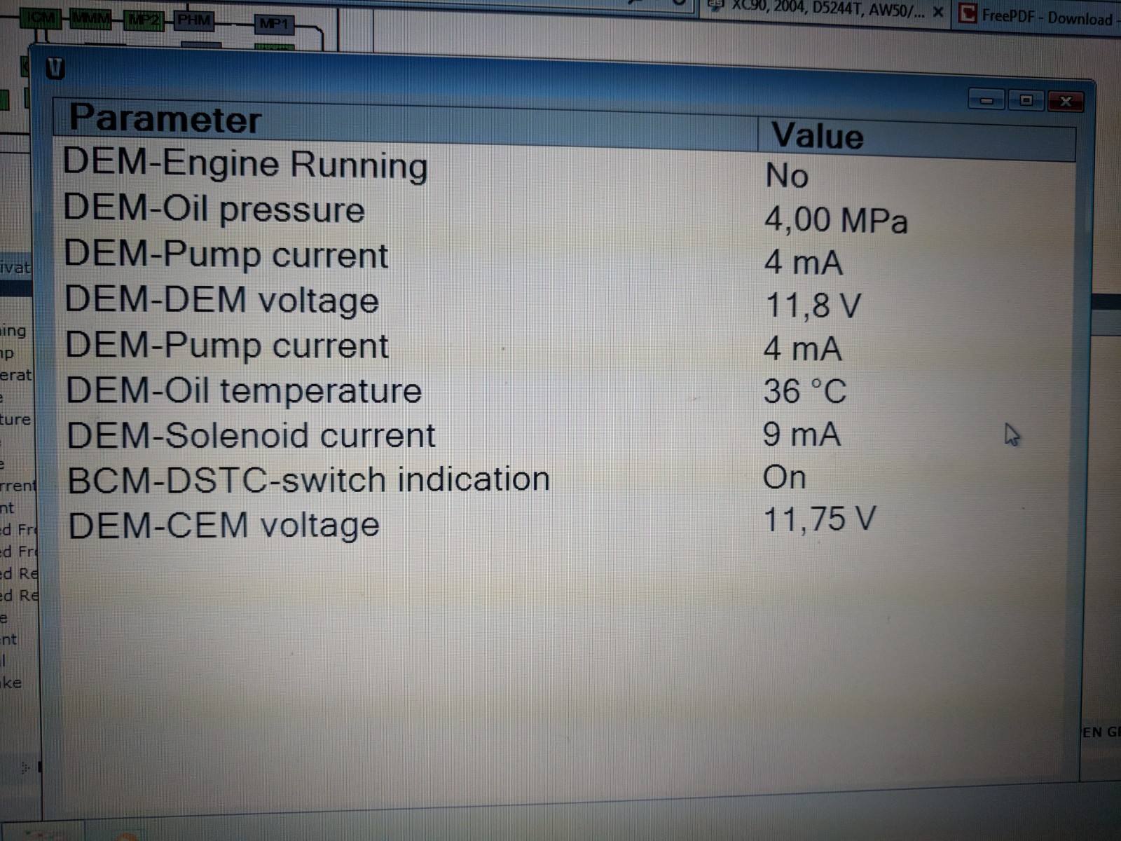

Mittels KFZ Diagnosegerät werden die Fehler:
DEM-0002 Pressure sensor Faulty signal
BCM-0095 Communication between control units Communication problems with
DEM

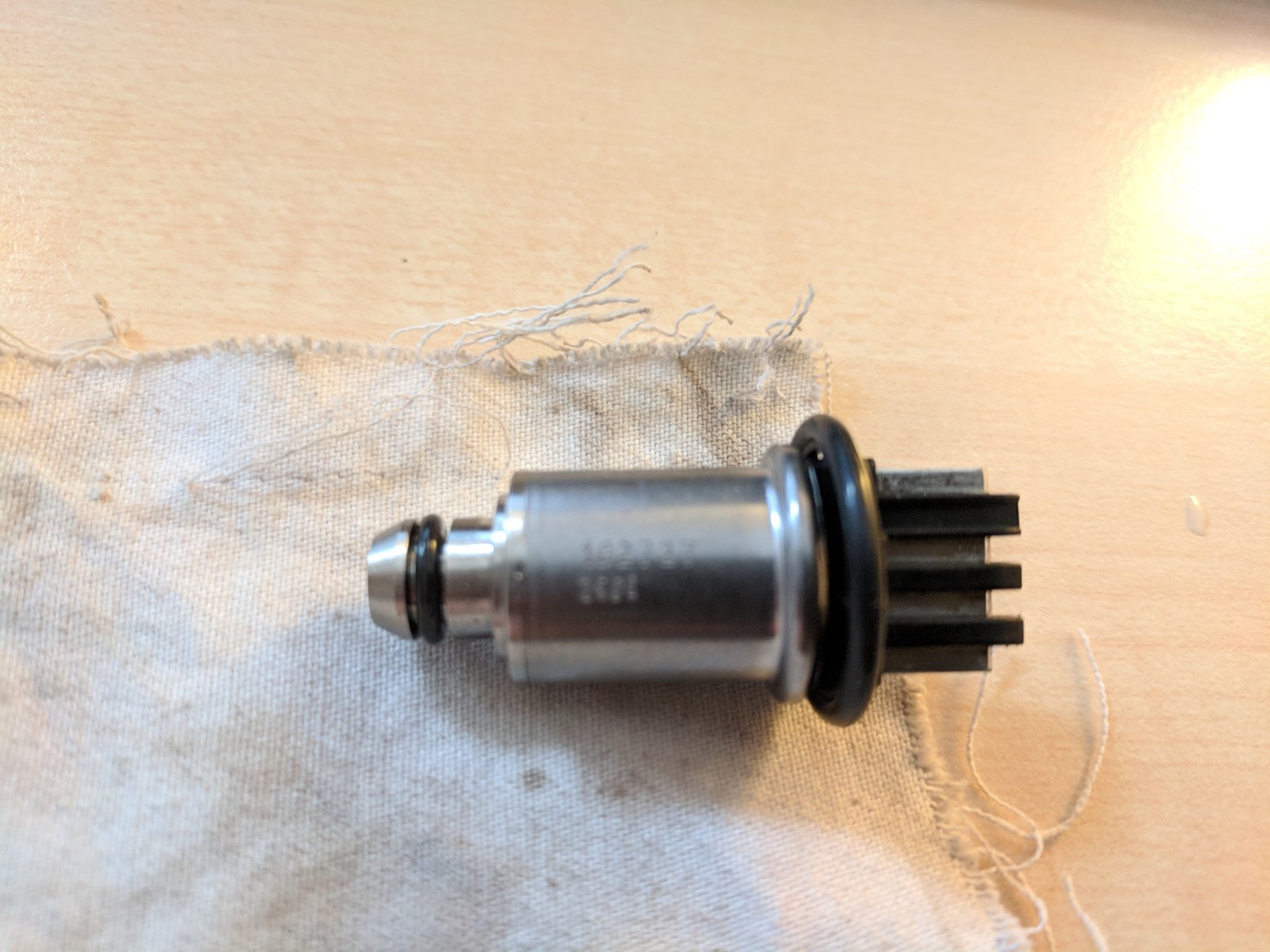

angezeigt. Jetzt hab ich den Drucksensor bereits getauscht - jedoch ohne
Erfolg. Der Sensor hat einen max Druck von 40Bar / 4MPa.

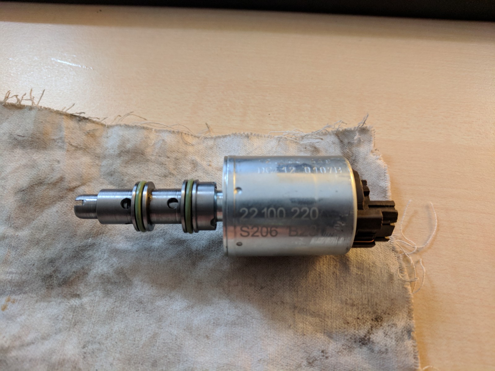

Mein Frage(n) kann man anhand der Bilder den Hersteller des Haldex
Solenoid Valves und des Drucksensors herausfinden? Und gibt es eine
Möglichkeit z.B. den Drucksensor mit einem Multimeter oder so zu
testen??
Bilder der Sensoren sind angehängt, hier noch die Daten:
Drucksensor 40Bar:
102727 2601
Haldex Solenoid Valve:
22.100 220
S206 B23
12.100 449
DC 12 0107B
Danke schon mal im Voraus
