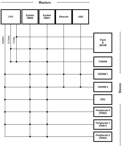

Hallo Zusammen,
kurze Frage ich arbeite mit einem XMC4700 Board
Insgesamt hat der Controller 352 Kbytes SRAM jetzt steht Datenblatt
PSRAM    1FFE 8000 - 1FFF FFFF  hex      96 kByte
DSRAM    2000 0000 - 2001 FFFF  hex     128 kByte
CSRAM    2002 0000 - 2003 FFFF  hex     128 kByte
Jetzt steht im Datenblatt so etwas wie System Data SRAN (DSRAM) und
Communication Data CSRAM beide hängen aber an der Identischen Bus Matrix
Meine Frage von den 256 kByte RAM kann ich da 150 kByte zusammenhängend
deklarieren ich meine rein von der Adressierung müsste das gehen. oder
spricht da etwas gegen.
Danke für eure Hilfe
Detlev

Prinzipiell ist es ja nur eine Busadresse an der die Daten stehen, da
der Speicher fortlaufend ist kannst du das logisch natürlich auch als
einen zusammenhängend Adressbereich betrachten.
Es könnte sein, dass ein unaligned Zugriff über Speichergrenzen hinweg
nicht möglich ist, aber dazu kenne ich die Architektur zu wenig.
Wenn du Ethernet oder USB verwendest, dann ist nur ein Speicher davon
für das Ethernet oder USB Modul zugänglich. In diesem Fall müsstest du
die Speicher getrennt verwalten, damit die Austauschspeicher dann im
richtigen Ram liegen.
