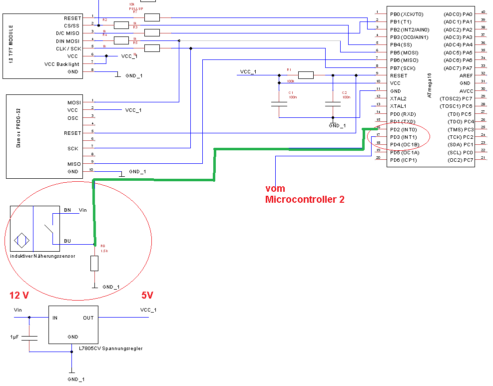

ich taste eine löchrige Metallscheibe mit einen induktiven
Näherungssensor ab. Die Anzahl der detektierten Löcher pro Zeit ist ein
Maß für die Geschwindigkeit.

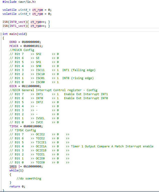

Diese "Zählergebnisse" werte ich jede Sekunde aus. Dazu nutze ich noch
einen CTC Timer Interrupt (16 Bit). Den habe ich jetzt mal im Code
weggelassen.
In meinen ersten Programm habe ich einfach alle 1ms den Näherungssensor
gepollt. Das klappte Prima ohne Probleme !
Jetzt nutze ich den externen Interrupt INT0 und bekomme leider
schwankende Werte und mitunter sogar doppelt so hohe Werte.
Gleichzeitig nutze ich noch den externen Interrupt INT1. Diese Zählwerte
sind o.k. Das Interrupt auslösende Signal stammt allerdings von einen
anderen Microcontroller.
Beim INT0 vermut ich, dass die Flanken des Näherungssensors unsauber
sind, oder sonstige EMV Probleme die Ursache sind? Ich habe die
Auslöseart des externen Interrupts auch umgestellt auf "fallende Flanke"
und "Pegeländerung". Jeweils mit denselben Ergebnis, dass sehr
schwankend gezählt wird. Zum Beispiel müsste ich pro Sekunde 40
Pegeländerungen erfassen. Es werden meistens auch Werte um 40 angezeigt,
aber sehr oft Aussreisser, teilweise bis zu 80.
Vorsichtshalber hänge ich mal den Code an, ich denke aber es liegt eher
am Signal des Induktiven Näherungssensors.
Jetzt ist meine Frage, wie man das am geschicktesten repariert?
Vielleicht sobald eine steigende Flanke erkannt wird den Interrupt für
ein paar µs sperren?
Über ein paar Tipps wäre ich sehr dankbar.

Gast #5275852
Wie lang ist die grün hervorgehobene Strippe und wie ist sie genau
ausgeführt?
Wenn diese Leitung länger als wenige cm ist: Die Ursache der Probleme
sind dann wahrscheinlich darin eingestreute Störungen. Erste Maßnahme
wäre die Verwendung eines geeigneten Kabels, entweder ein verdrilltes
Kabelpaar (1x dein Signal, 1x Masse) oder eines geschirmten Kabels
(Mittelleiter dein Signal, Schirm auf Masse). Reicht das nicht, muss man
filtern: kleiner Kondensator
(einige pF..einige nF) direkt vom Eingang des µC nach Masse. R8 und
dieser Kondensator bilden dann einen Tiefpass, der (hoffentlich) die
Störungen hinreichend unterdrücken kann.
Wenn nicht, muss man mit Software nachfiltern. Dazu muss man wissen, wie
schnell sich die Drehzahl maximal ändern kann.
