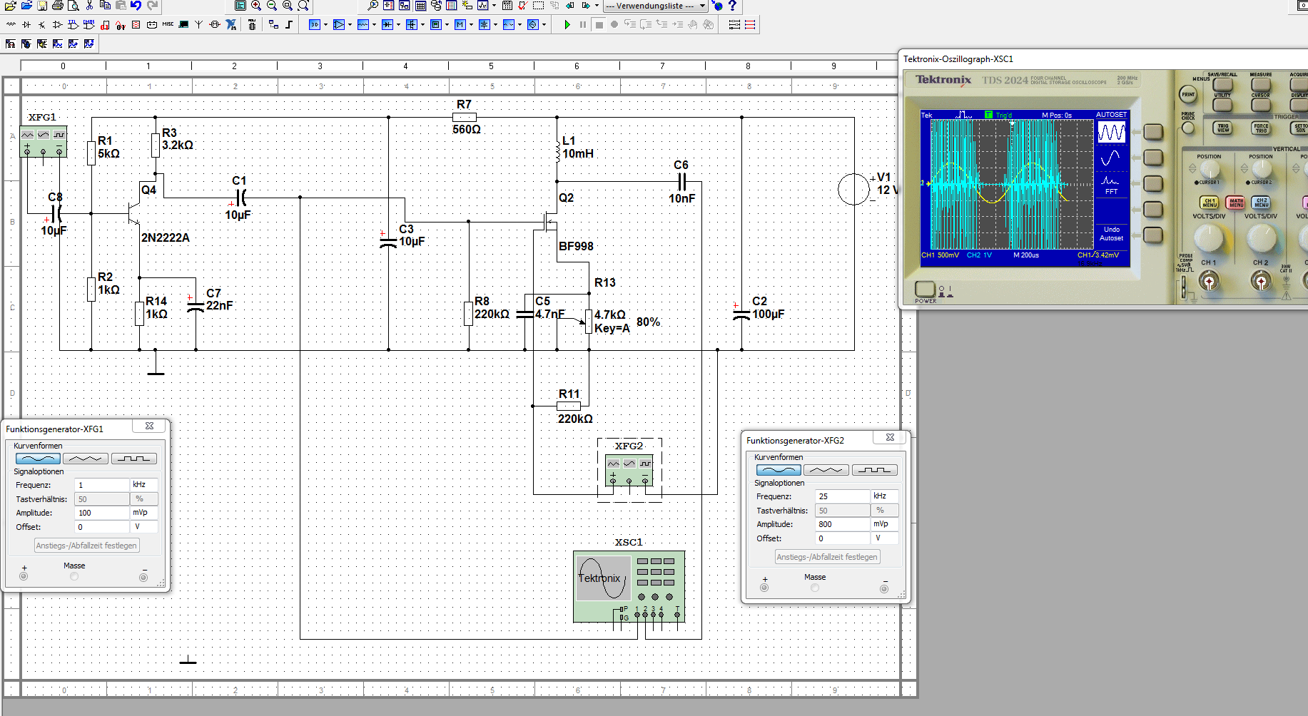

Ich meine das Dein Oszi eine AM Hüllkurve anzeigt. Das Signal am Eingang
2. Die Hüllkurve ist wegen der Einstellungen des Oszis schlecht zu
erkennen, einfach mal auf 2 Volt pro Kästchen schalten und dann schauen.
#5281780
V3ertausche mal Gate 1 und Gate 2
Gate 1 muss DCmäsig an Masse und da wird die 25 KHz überlagert
Gate2 kannst du mit einer DC-Spannung die Verstärkung einstellen.
Ohne 1KHz Signal erst mal das DC an Gate 2 so einstellen das die
Verstärkung 0,5 mal Maximum ist. Dann 1 KHz Signal einspeisen. Wenn der
1KHz Pegel nicht zu hoch ist bekommst du deine gewünschte
Amplitudenmodulaation.
Jedoch 100% Modulationsgrad wirst du nicht erreichen, Das 1KHz Signal in
der Hüllkurve verzerrt vorher schon. Aber 80% müsste gehen.
Ach ja bei dem Oszillograf Spitzenwert anzeigen lassen. oder analogen
Scope nehmen. Das geht bei AM sowieso besser.
