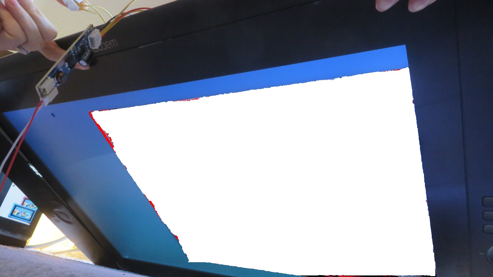

nach der erfolgreichen Migration eines Wacom Cintiq 24HD (DTK-2400) von
CCFL auf LED Beleuchtung, hat sich ein Teil des Gerätes und damit die
Funktion verabschiedet.
Kann mir jemand bei der Fehlersuche weiterhelfen?

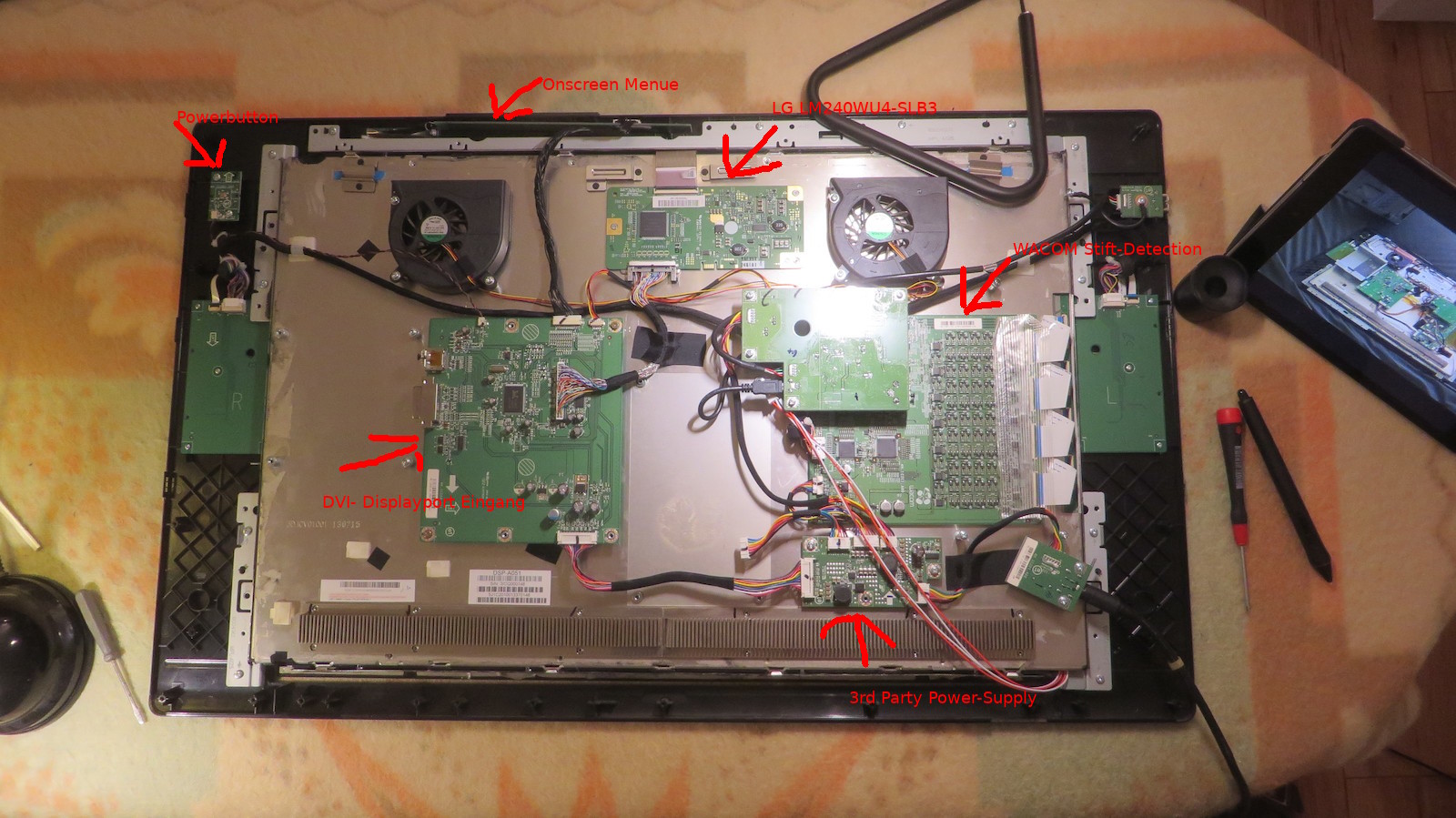

Auf dem angehängten Bild seht ihr den schematische Aufbau.
Spannung liegt am Eingang an: 24V
Der Fehler stellt sich wie folgt dar: nachdem der Monitor
erfolgreich erkannt wurde und auch funktionierte, lief er auf einmal
nicht mehr.
Monitor wurde weder erkannt, noch laufen die Lüfter beim Einschalten an.
Beim Einschalten ist nur ein ganz leises Klicken der Spule auf dem
Power-Supply PCB zu hören was auf ein Zu- bzw. Wegschalten einer (zu
hohen?) Last schließen lässt die das Gerät am Hochfahren hindert.
Für jede sachliche Hilfe wäre ich sehr dankbar.
