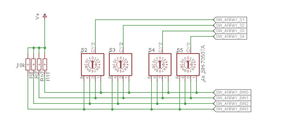

Hallo Leute!
ich hab voll den Bock geschossen ... jetzt geht's drum am Besten mit
keinen oder wenig Hardware-Änderungen die Sache auszubügeln.
Vielleicht hat ja jemand von euch eine zündende Idee :)
Ihr seht vier HEX-Code-Schalter die ich am ATMega mit 8 Pins abfragen
möchte.
Nur leider brücken sich die Schalter gegenseitig durch.
(Der Gedanke war über SW_ARRAY_S1, S2, S3, S4 die Schalter nacheinander
mit Spannung zu beaufschlagen und den Status über SW_ARRAY_BIN0 - BIN3
abzufragen)
Die Möglichkeit die mir eingefallen wäre, jedem Pin vor dem
zusammenführen an BIN0 - BIN3 eine Diode zu spendieren, das gefällt aber
meinem Layout vom Platz garnicht.
Habt ihr eine Idee?
Dir bleibt wohl wirklich keine andere Möglichkeit als die Ausgänge der
Codierer mit Dioden gegeneinander zu entkoppeln.
Alternativ könntest Du die Ausgänge mit 2 Stück 8 Bit Schieberegistern
abfragen und die Schalterstellungen seriell einlesen. Das bedeutet
natürlich auch mehr Platzbedarf, spart aber auch Portleitungen.
Reinhard R. schrieb:
> S1, S2, S3 und S4 nacheinander jeweils einen als Ausgang schalten,
> die
> anderen als Eingang ohne Pullup. Über Bin0 ... Bin3 den jeweils aktiven
> Hexschalter abfragen. Reine Softwarelösung.
Geht doch nicht weil irgendein auf 15 gesetzter Schalter alle vier
Leitungen zusammen verbindet. Das verhindert die unabhängige Auslesung
aller anderen Schalter am Bus.

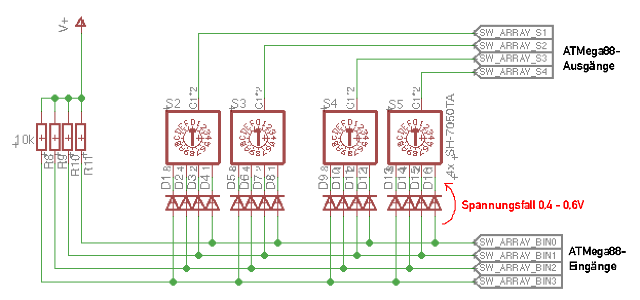

SOD323 passen quasi fast direkt unten an die Pins der Hexdrehschalter.
Dioden gibt es in ganz klein mittlerweile. auch verfügbar.
Wenn das Layout jetzt schon fertig ist, dann würd ich sowas bestellen
und mit draufsetzen (gebastelt, aber was hilfts)
https://www.reichelt.de/BA-BAY-BB-Dioden/BAT-43WS/3/index.html?ACTION=3&GROUPID=2988&ARTICLE=95208&SEARCH=sod323&START=0&OFFSET=16&;
Ich hab hier auch welche in doppelt oder dreifach (SOD666?) von NXP als
Array.

Dann denke ich werden es die Dioden, da bin ich etwas flexibler, was dem
Platz am Layout angeht.
Kann aber gerade froh sein wenn ich die 16 Stück in einem SOD523 Gehäuse
unterbringe.
Expander denke ich fällt raus. die 8 Pins hab ich ja, der Platz ist nur
so ne Sache ;)
Danke!

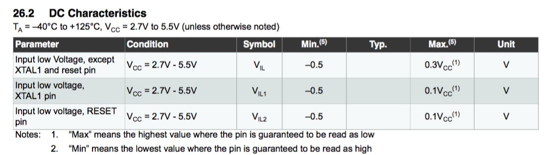

Mal angenommen ich wähle den "einfachen Weg":
Das könnte Probleme mit dem Low-Pegel beim AtMega88 bei 3,3V geben,
oder?
Selbst wenn ich Schottky-Dioden verwende und den gemeinsamen Pin der
Codeswitch der Reihe nach zum Auswerten auf 0V ziehe, liegen am
Controller trotzdem noch bis zu 0,4 - 0,6V an und das reicht nicht für
einen richtig definiertes Low?
@TomTom (Gast)
Aber sicher, denn die AVRs sind CMOS, da ist LOW <= 0,3*VCC ~ 1V
