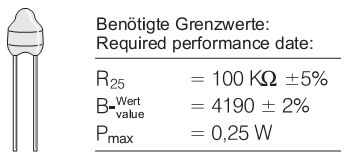

Ist das ein NTC oder PTC?

nimm doch zum Test ein 100K Poti. Dann siehst Du, wann der Lüfter
einsetzt/hochtourt. Dann weisst Du auch, welchen Temp.koeffizient der
Widerstand haben muss.
Wenn der bei 20° aber schon 100K hat, wird er bei steigender Temp wohl
eher fallen, als NOCH hochohmiger zu werden. Schon rein vom Handling.
Also ein NTC, sag ich mal.
