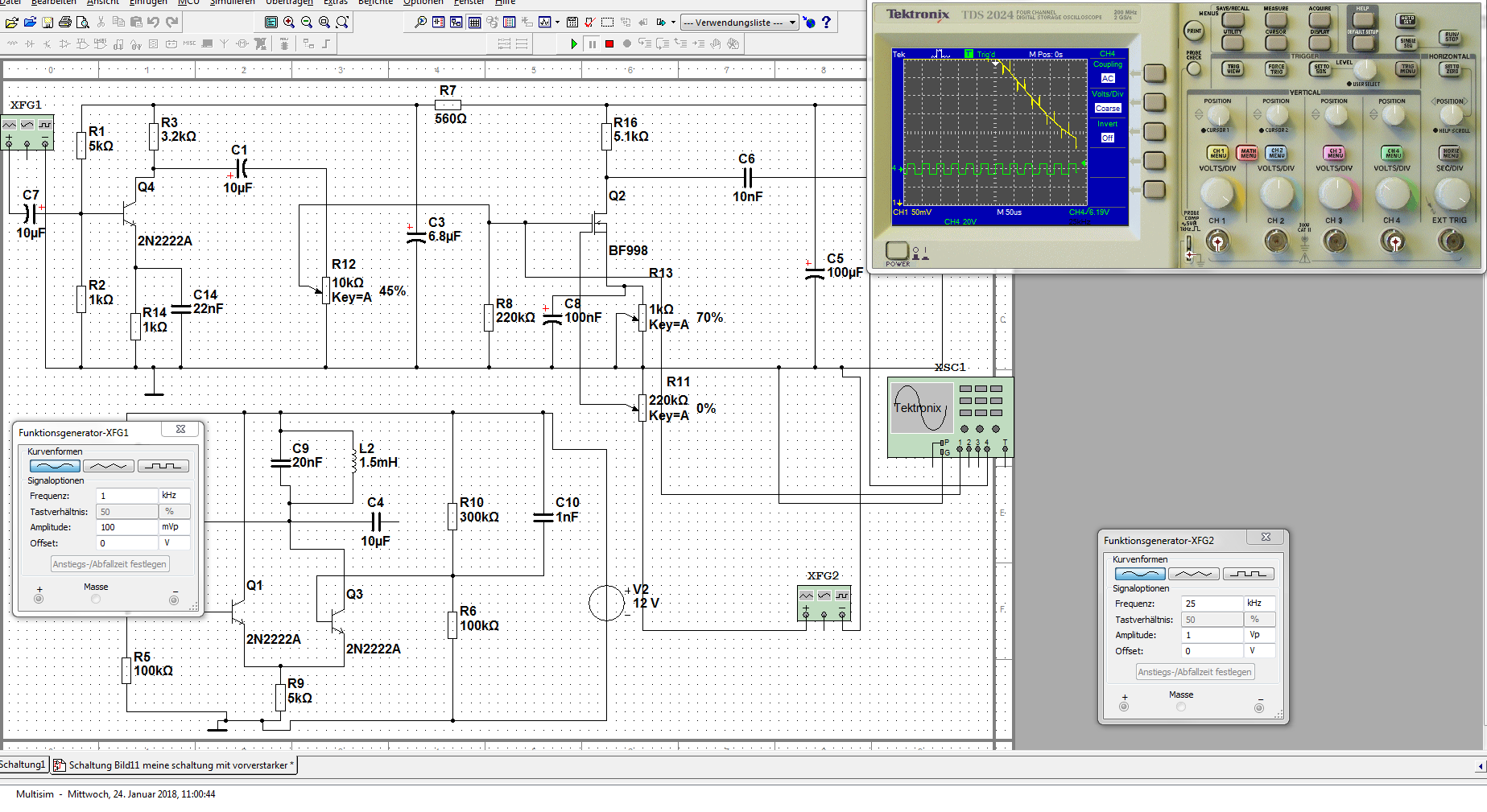

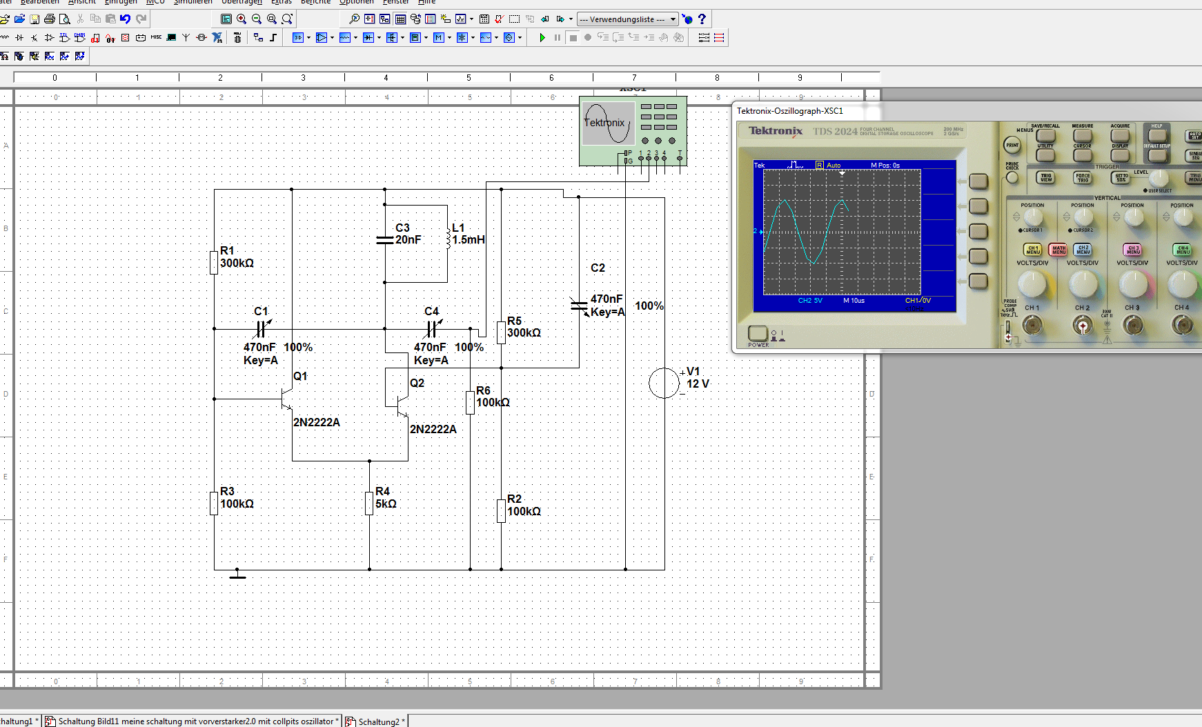

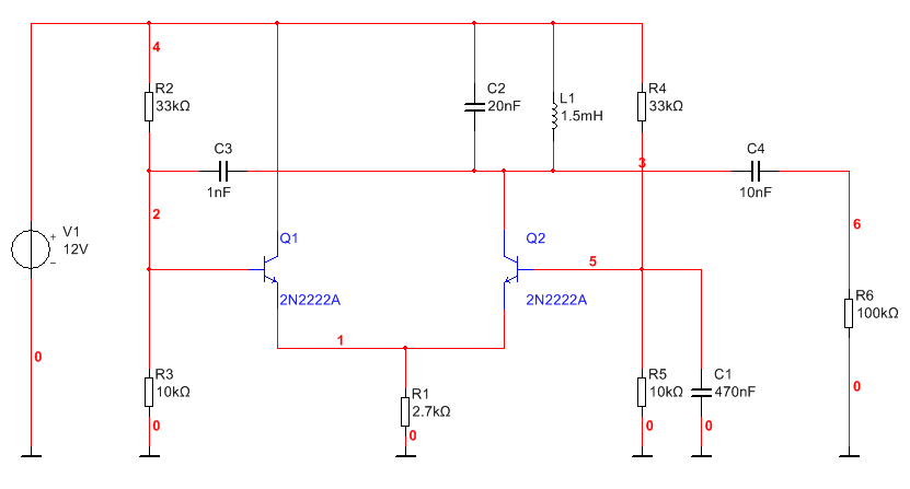

Hallo
ich versuche gerade diesen Oszillator so ein zu stellen, dass ein
sauberer Sinus raus kommt. Weiß aber nicht wie ich es schaffe.
Besser als jetzt schaffe ich es nicht.
Kann mir da einer weiter helfen ?
Julia

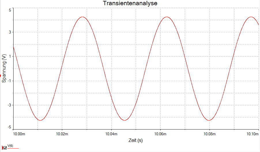

Gast #5285302
Stefan U. schrieb:
>> zu geringer Sampleanzahl
> ergo: Samplerate am Oszilloskop erhöhen
Ich denke, das virtuelle Oszilloskop zeigt das an, was die Simulation
hergibt.
Bei LTSpice hieße das "maximum time steps", die muss man in dem Fall
kleiner machen. PSpice kenne ich leider nur vom Hörensagen, aber so
etwas sollte hier auch vorhanden sein ...

@Julia
Du hast alle 3 "Drehkondensatoren" von 470nF auf die Taste "A" gelegt.
Damit "bewegen" sie sich auch alle zusammen in gleicher Weise. Das würde
ich nicht so machen...
MfG Paul
#5285677
Julia M. schrieb:
> Hallo
Die Darstellung am Oszilloskop ist eingeschränkt. Du musst eine
Transientenanalyse (Simulieren/Analysen/Transientenanalyse) durchführen
und dort den maximalen (TMAX) und den anfänglichen Zeitschritt (TSTEP)
verringern. Dabei auf TSTEP < TMAX achten.
z.B.:
Startzeit TSTART = 0.01s
Stoppzeit TSTOP = 0.0101s
Maximaler Zeitschritt TMAX = 1e-008
Anfänglicher Zeitschritt TSTEP = 1e-009
Gast #5286146
Du wirst ihn schon "relativ" sauber hinkriegen, aber niemals wirklich
sauber, weil das ein Oszillator auf Basis einer Entdämpfschaltung ist,
die ihren Anschlag als Spannungs-Amplitudenbegrenzung durch die zwei
Transistoren bekommt.
Wenn man wirklich einen Sinus braucht, macht man das anders. Bei der
ollen Wien-Robinson-Brücke hat man die Oszillation durch Phasendrehung
und die Schleifenverstärkung durch die damalige Technik der Glühlampe:
bei steigendem Lampenstrom erhöhte sich der Lampenwiderstand und das hat
man zum Regeln ausgenutzt.
Kurzum: Wenn man ein sauberes Signal will, dann muß man die
Schleifenverstärkung nicht durch Anschläge begrenzen, sondern durch eine
einstellbare Verstärkung - und die muß erstens im interessanten Bereich
einigermaßen linear erfolgen und zweitens muß sie deutlich langsamer
regeln als die Periode des Sinus, sonst versaut man diesen wiederum
damit.
Nochwas: Solche Feinheiten gibt die gewöhnliche Spice-Analyse nicht
freiwillig her. Dazu müßtest du z.B. symbolische Dioden über die
Transistorbeine legen und so weiter.
W.S.

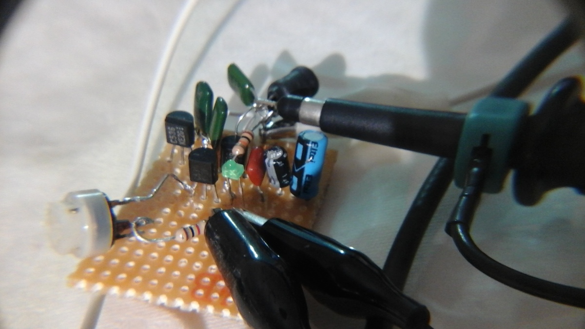

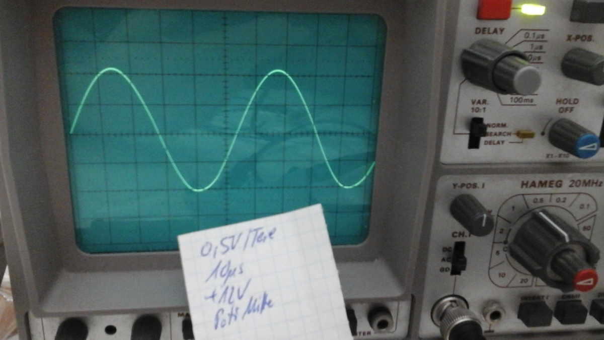

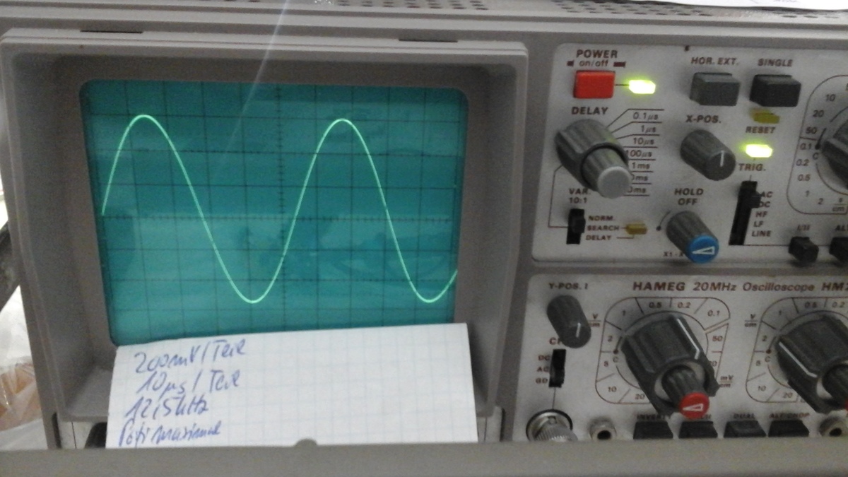

#5286854

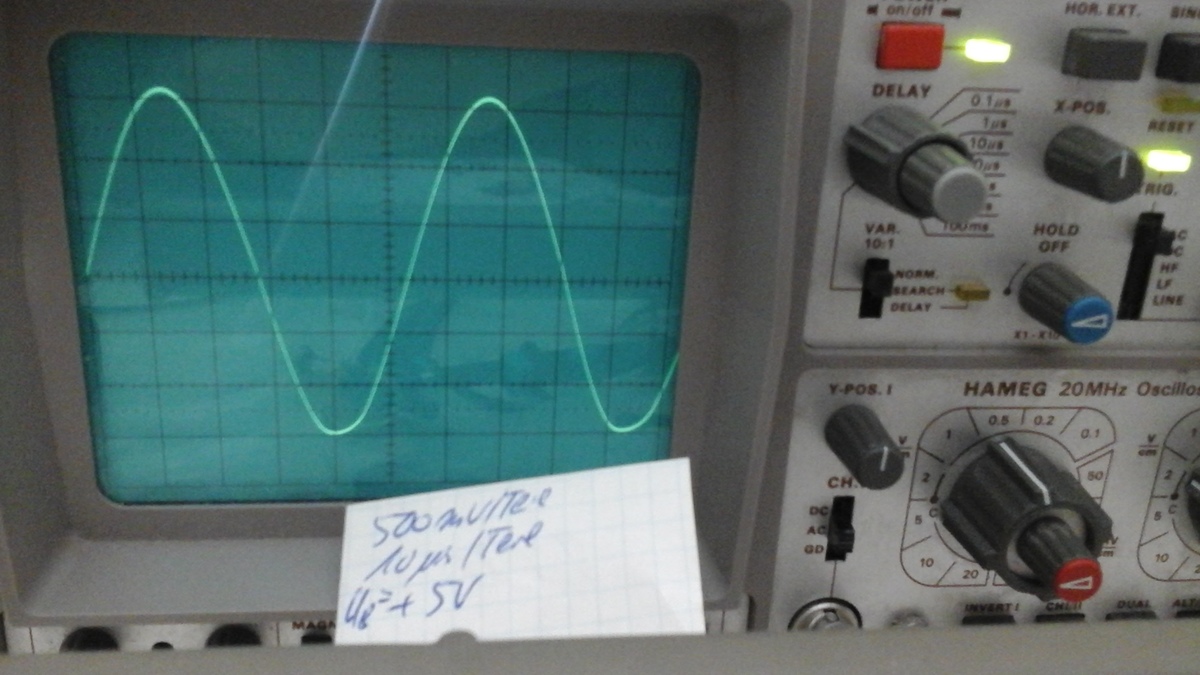

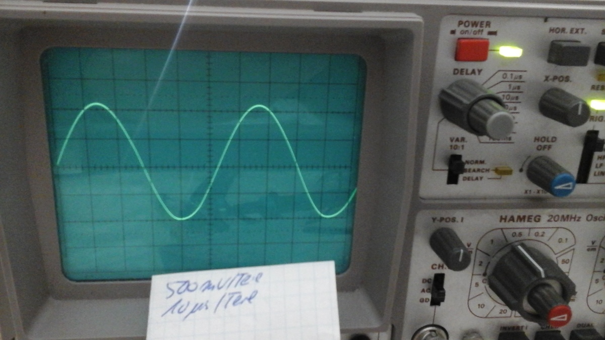

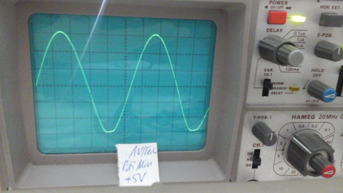

"aber niemals wirklich sauber, weil das ein Oszillator auf Basis einer
Entdämpfschaltung ist, die ihren Anschlag als
Spannungs-Amplitudenbegrenzung durch die zwei Transistoren bekommt."
ich möchte mal vorführen, was aus der kleinen Schaltung heraus kommt und
habe zu diesem Zweck diese Schaltung mit geringen Abwandlungen mal
aufgebaut. Im Wesentlichen habe ich die Schaltung durch eine Stromquelle
erweitert, die den ursprünglichen 2k7- Widerstand ersetzt und
100mA-Kleinsignaltransistoren verwendet. Die 10kOhm habe ich weg
gelassen.
Es zeigt sich, daß die Schaltung auf Anhieb beim Einschalten anschwingt
und sowohl bei 5V als auch bei 12V im Wesentlilchen die gleiche
Amplitude heraus kommt. Die Amplitude richtet sich nach dem Strom, den
man mittels des 10kOhm-Potis einstellt. Die Frequenz dürfte 12,5 kHz
betragen.
Bei 5V bis 12V Betriebsspannung enstehen am Ausgang bis zu etwa 5Vss
aufgrund der Resonanzüberhöhung.
Die Fotos zeigen das Ausgangssignal am Kollektor des rechten Transistors
bei verschiedenen Einstellungen des Potis. Ich habe das Oszilloskop um
eine "readout-Fähigkeit" erweitert, die die Erkennung des Maßstabes
erleichtert. Die Fotos ohne Angabe der Spannung sind mit 5V aufgenommen.
Bei großen Amplituden über 2Vss ist der Sinus unten etwas abgeflacht.
Bei maximaler Potistellung, also 11 kOhm als Emitterwiderstand der
Stromquelle entsteht ein Schwingung von 1,2Vss, die optisch "gut"
aussieht. Eine Klirrfaktormessung kann ich hier nicht durchführen.
mit freundllichem Gruß

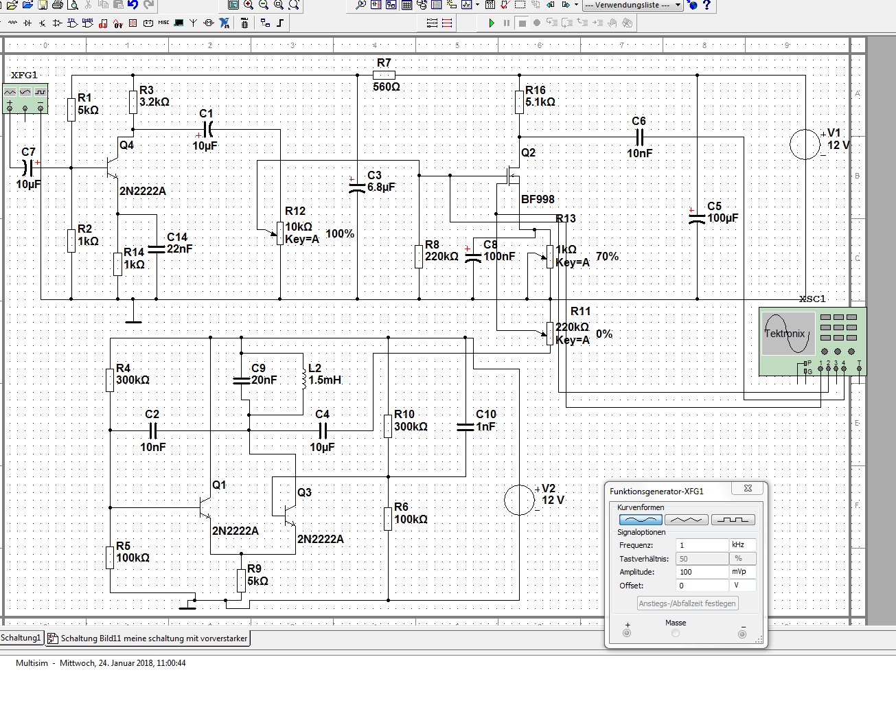

Gast #5290706
Hallo
kurze Frage.
Wenn ich einen Funktiongenerator( gleiche Frequenz und Amplitude)
anschließe, anstatt die Oszillatorschaltung. Ist das dann das selbe?
kann man das so machen? schließlich simuliert der Funktionsgenerator die
selbe Spannung wie der Oszillator oder habe ich da einen denk Fehler?
