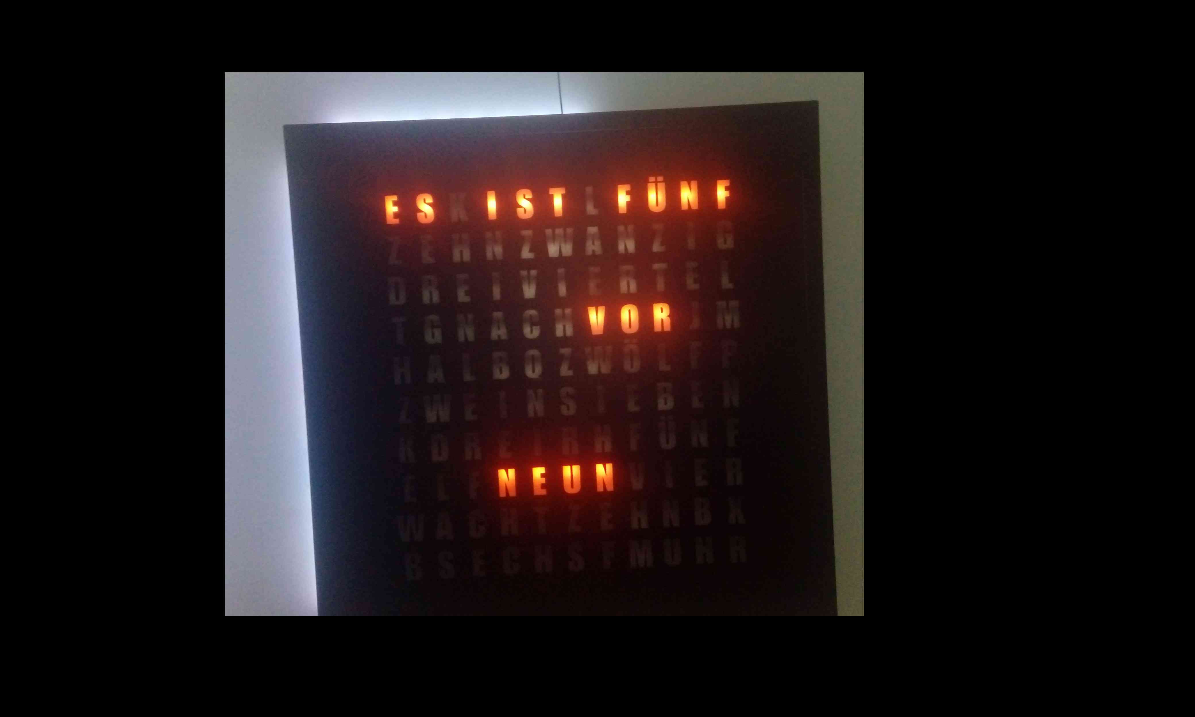

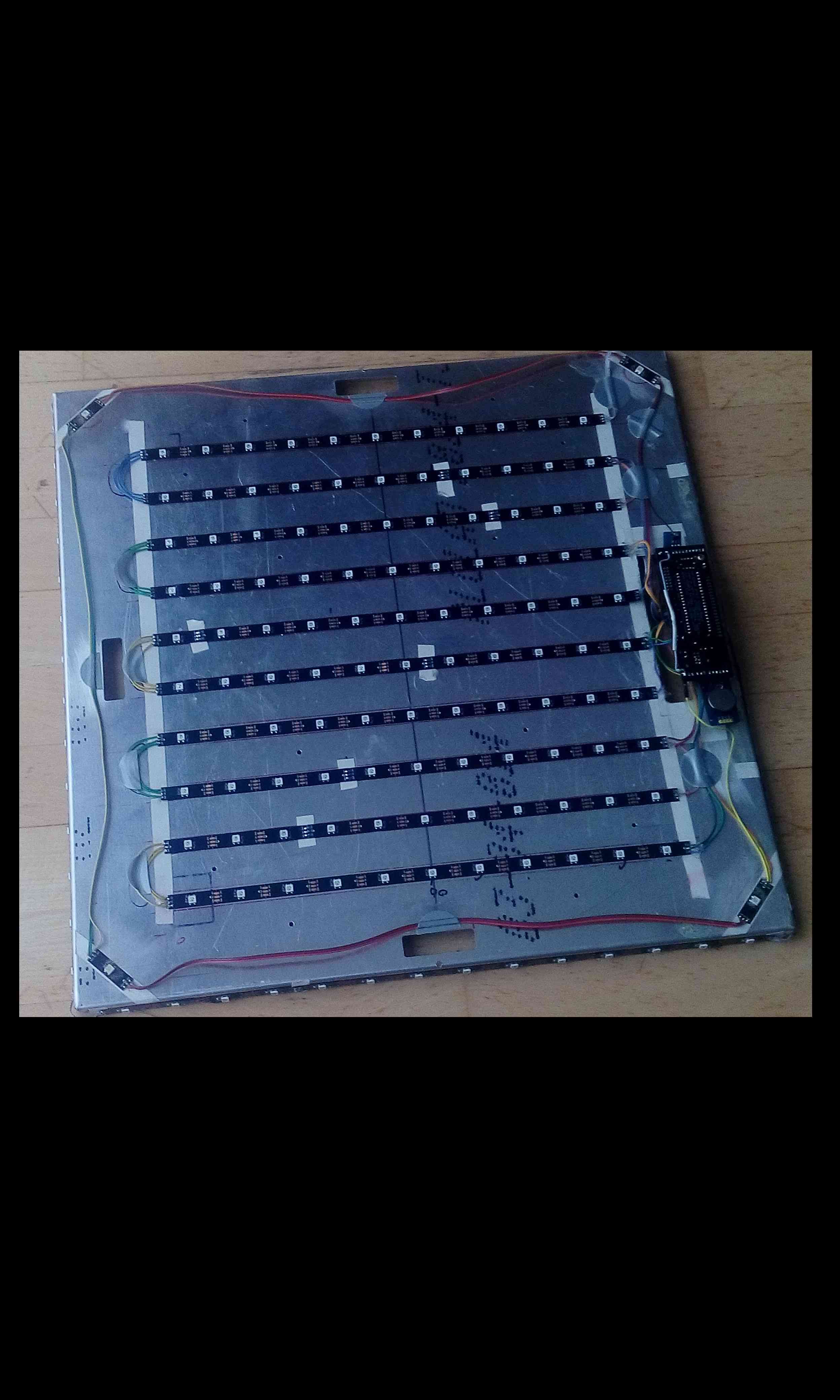

Hallo Gemeinde,
erstmal Respekt vor der Leistung die hier erbracht wird.
Als Elektronik-Lagasteniker möchte ich auch einen kleinen Beitrag zum
Bau einer Wordclock mit WS2812 beitragen.
Da ich elektronisch nichts beitragen kann, ein Beispiel zur Herstellung
der Mechanik.

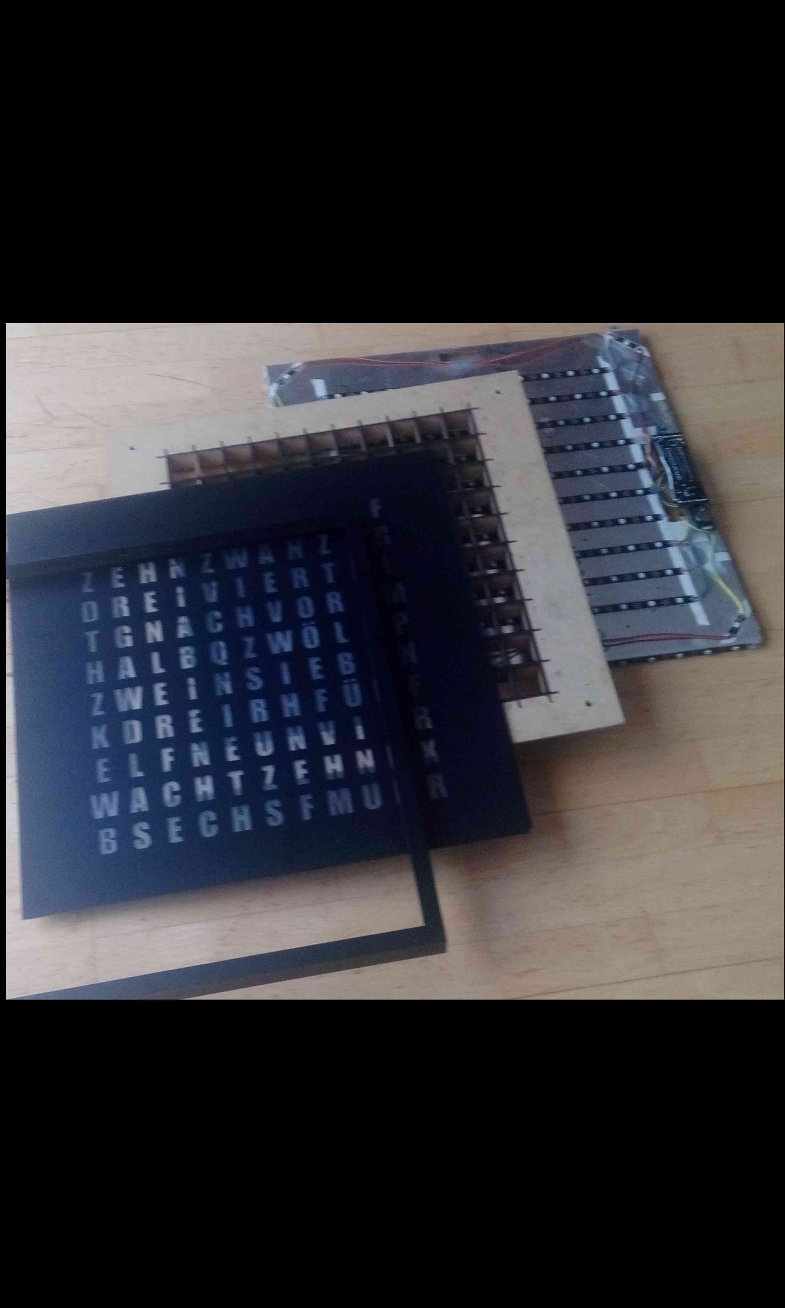

Als leidenschaftlicher Bastler mit Zugriff auf Schneidplotte, CNC-Fräse
und Laserschneider habe ich die Mechanik natürlich selbst gefertigt.
Als Basis dient ein RIBBA-Rahmen von IKEA mit 500x500 Innenmaß.
Man kann aber auch Rahmenlos oder andere Rahmen verwenden.
Bei den ersten Versuchen wurde für die Frontplatte auf die vorhandene
Glasplatte die Buchstaben-Matrix aus matter Folie aufgeklebt  und als
Diffusor Pergamentpapier hinterlegt.
Besser war aber eine Acrylglasscheibe (Plexiglas) aus dem Baumarkt
500x500x3-5mm  welche  mit dem Schwingschleifer und Schleifscheibe  250K
einseitig matt geschliffen wurde.

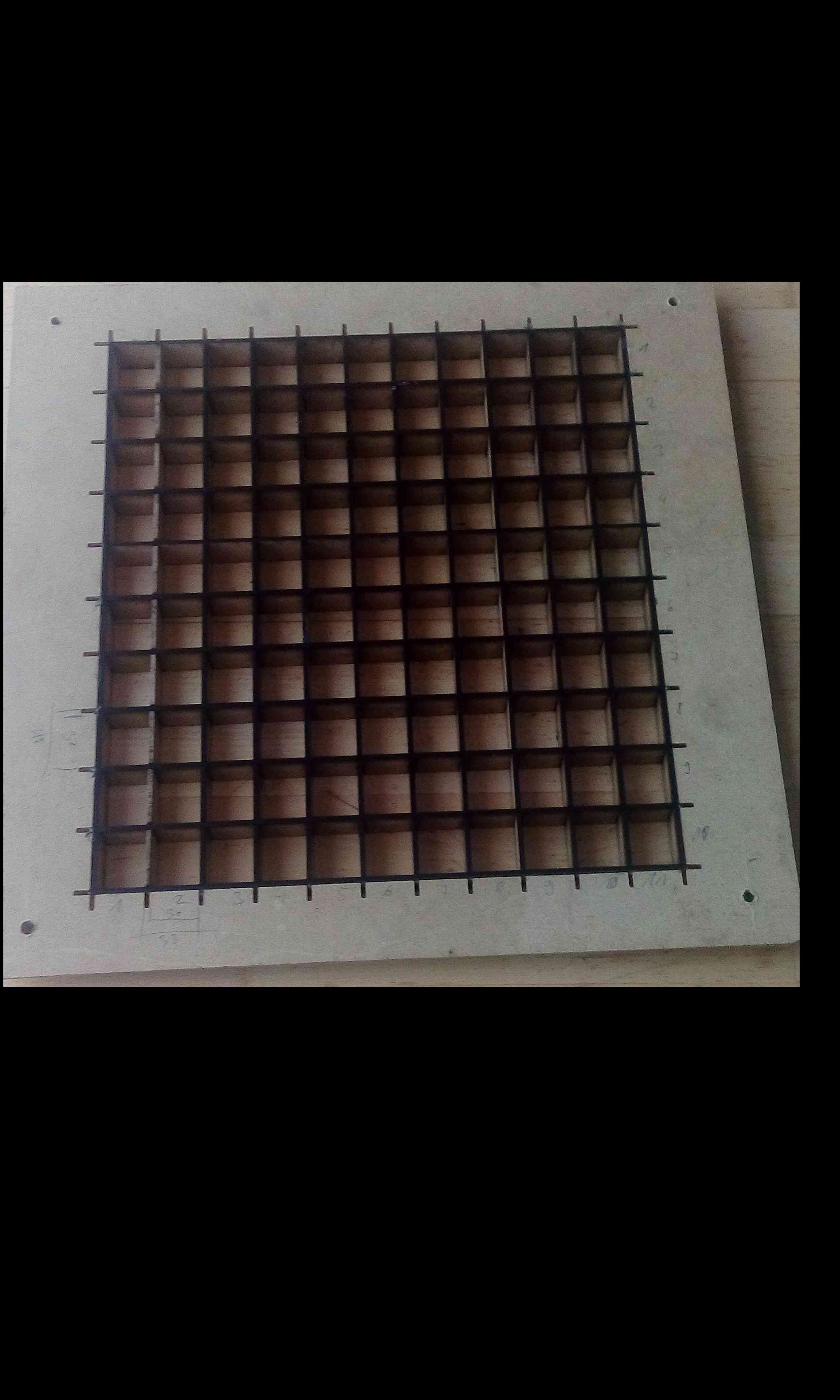

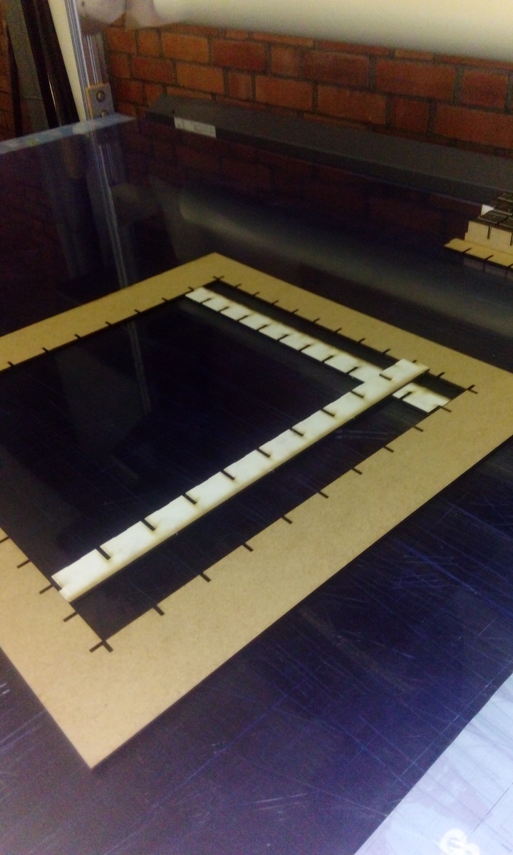

Für die Zwischenplatte (Lichtgitter) habe ich ein Stecksystem aus 3mm
HDF-Platte verwendet. Durch das System können große Buchstaben verwendet
werden und der Abstand der LED zur Matrix entspricht den
Strahlungswinkel der LED.

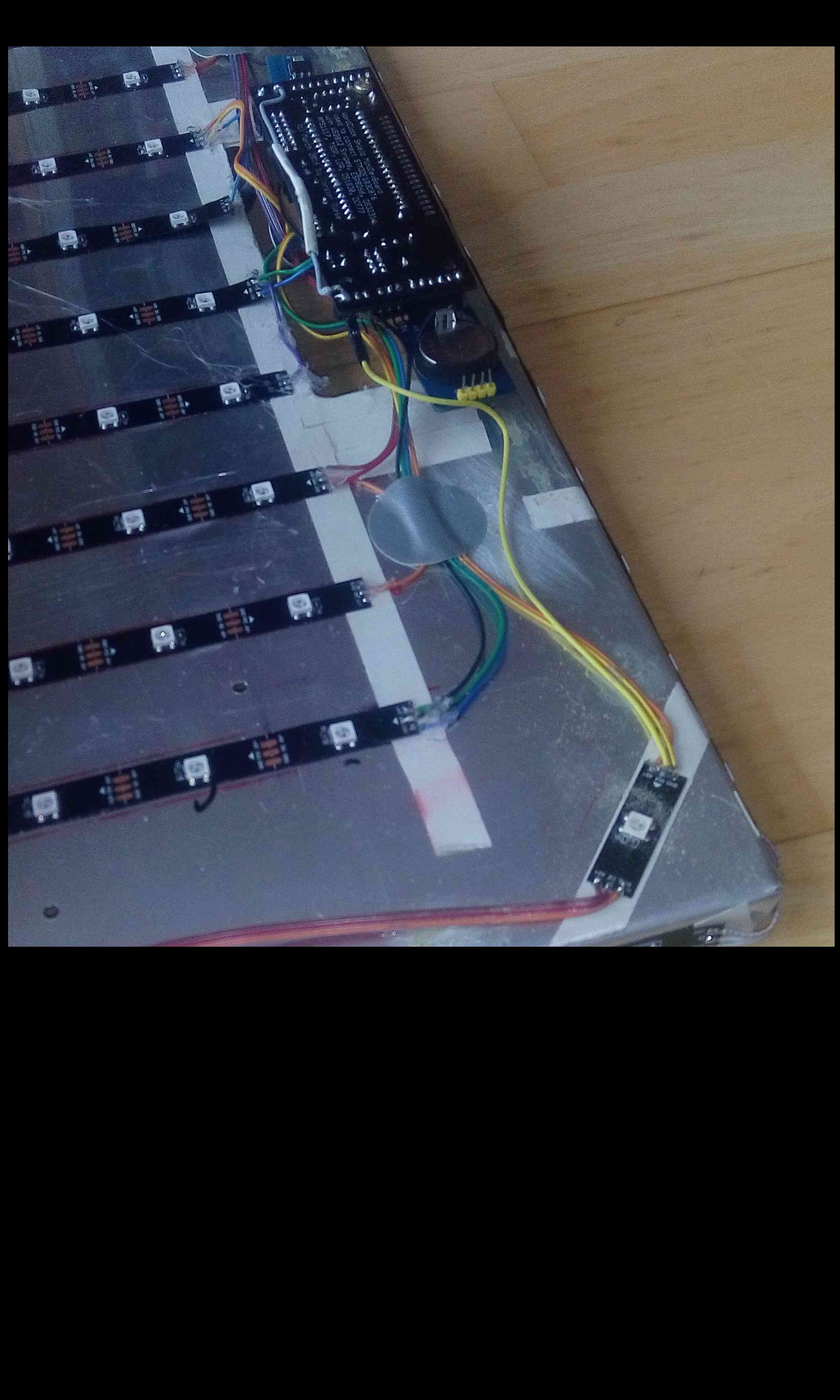

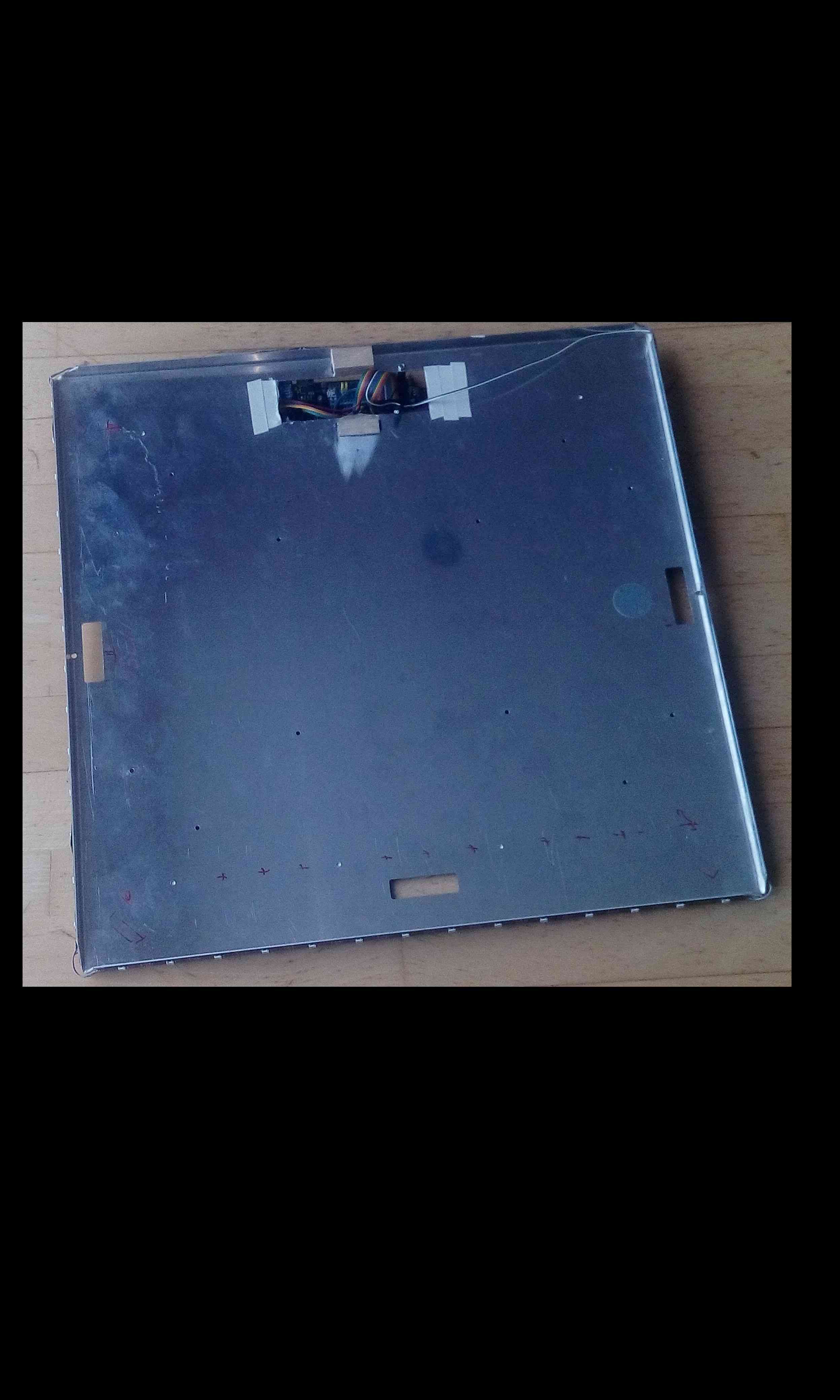

Damit das Ambilight als indirekte Beleuchtung gut zur Wirkung kommt
wurden die Kanten der Alu-Platte (LED-Tragerplatte) hochgebogen, so dass
eine flache Wanne zur Verfügung steht.
Damit die Ambilight-LED ganz Aussen sind, hat die Alu-Wanne auch
500x500mm Ausenmaß.
Mir war es wichtig dass alle elektronischen Komponenten auf der
Alu-Wanne verbaut sind, der Zugang zum V4-Shild ohne Demontage möglich
ist
und alle Streifen auf Alu liegen (Kühlung).
Ich hoffe ich kann mit dem Beitrag Anregungen zur Gestaltung der
Mechanik geben .
Gruss
Charly
