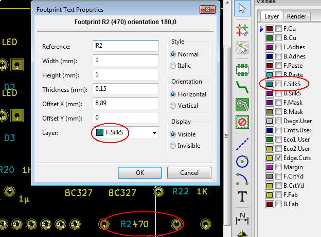

wie schon in der Überschrift angegben, warum wird die
Referenz-Bezeichnung angezeigt, obwohl F.SilkS "aus" ist?
(in diesem Beispiel R2, ist in F.SilkS, der Layer ist "ausgeschalten",
aber wird trotzdem angezeigt), das ist bei vielen andren Bauteilen auch
so
wie kann man das ändern?
Vielen Dank
Dieter
#5287394
Es sieht so aus, als ob Du das Default Canvas aktiviert hast. Schalte
mal um auf OpenGL (F11) oder Cairo (F12), dann sollte es funktionieren.
Im Default Canvas kannst Du die Texte im "Render" Tab mit "Values" und
"References" abschalten.
