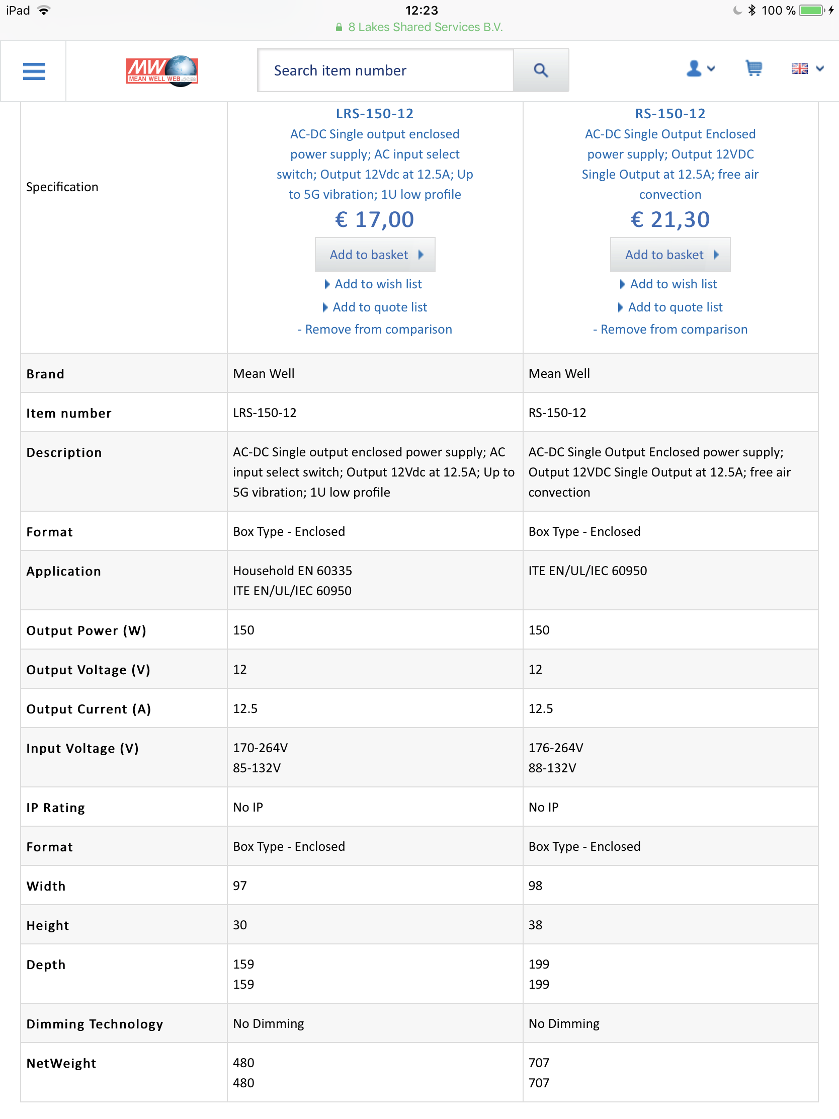

#5290753
Meanwell hat einen Produktvergleich auf ihrer Seite, sh Screenshot.
Ansonsten ist das Netzteil durch natürliche Konvektion gekühlt. Die gibt
es in einem geschlossenen Gehäuse nicht.
Du müsstest einen Lüfter in das Gehäuse einbauen und sichergehen, dass
die Bauteile, die heiß werden auch den Luftzug abbekommen.
