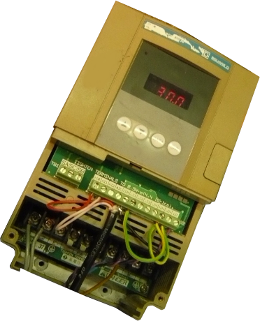

ChristophK schrieb:
> Was ich noch nicht in Erfahrung bringen konnte, ob die
> Wechselspannung
> über der Variation der Frequenz konstant war. Wenn die Intermediate
> Spannung 12V ist, dann ist der Step-Up-Transformator natürlich auch
> stark frequenzabhängig. Dann hätten wir wieder den Fall: Wer mißt, mißt
> Mist.
> Christoph
Ist ein Schaltwandler: (kennt den jemand?)
