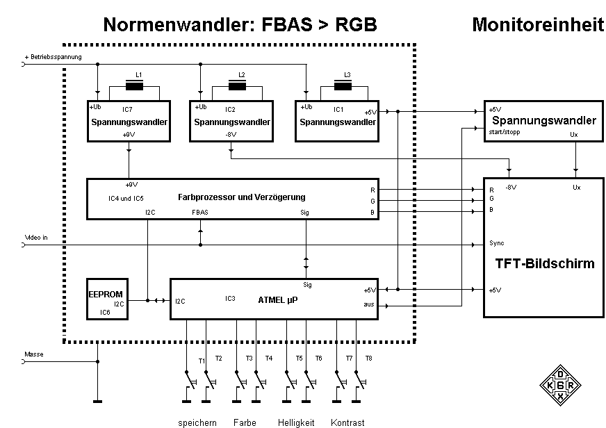

Ich habe nun einen Bildgenerator mit FBAS Ausgang (gelber Stecker) der
natürlich ohne Wandlung nicht funktioniert. Einen Wandler auf VGA wäre
kein Problem, aber dann passen wohl die 15khz der dieser benötigt nicht.
Überdies kommen da auch H+V Synch. raus.
Somit könnte ich FBAS in VGA umwandeln und dann mit einem anderen VGA in
CGA... was ein Aufwand wäre.
Gibt es hier eine feine Lösung von FBAS zu CGA?

Die wenigsten Computermonitore (ob VGA oder CGA) beherrschen die 50 Hz
Halbbildfrequenz eines analogen Videosignals (FBAS).
Aber das hier ist ein echter Videomonitor für 45-65Hz Bldfrequnz und
15625Hz Zeile
https://www.arcade-museum.com/manuals-monitors/Hantarex%20MTC9000%2014in%2016in%2020in%20Manual.pdf
da sind sogar Schaltpläne drin. Synchronimpuls-Decoder TDA2595 und
Vertikalstufe TDA1670
Ein SCART-Anschluß hat gelegentlich RGB-Ausgänge. Verlassen kann man
sich darauf aber nicht.
