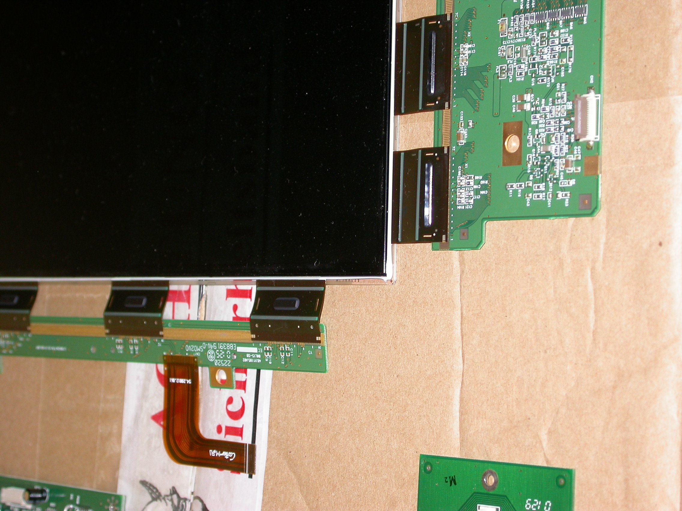

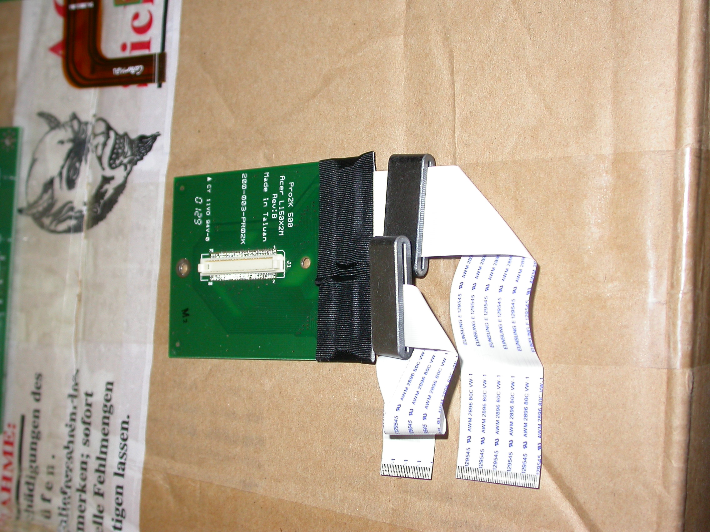

Hallo Leute!
Ich hab gerade einen 15 Zoll Flat Screen zerlegt, bei dem die
Hintergrundbeleuchtung kaputt ist. Ich hab ihn jetzt soweit auseinander
und will das LCD Panel ohne die CCFL benutzen.
Natürlich sind die ganzen Platinen mit FFCs verbunden. Auf dem
angehänten Bild sieht man unten das Kabel und rechts die Anschluss. Das
Kabel reicht normal, da die beiden Platinen normal unter das Panel
geklappt werden (ich hoff ihr wisst was ich mein..)
Da ich die Platinen aber unter dem Panel nicht gebrauchen kann, müssen
sie im 90° Winkel zum Panel stehn, dazu muss ich sie verlängern. Am
besten wäre ein Adapter, um das eine Kabel mit einem anderen zu
verbinden. Wo bekommt man so was her???

www.farnell.de - Suchfunktion FFC - findet viele Steckverbinder (
Hirose) und Kabel. Ich habe vor Jahren dort noch privat gekauft, gab
damals keine Probleme, obs inzwischen anders ist weiss ich nicht.
Das scheint ja ein 80poliger Verbinder zu sein, der von 30 und 50
adrigem Kabel gespeist wird. Ich habe auch schon mal FFC-Kabel gekürzt,
die Isolation unter dem Mikroskop wegzukratzen, ohne den Leiter zu
beschädigen, ist aber etwas schwerer als man denkt.
