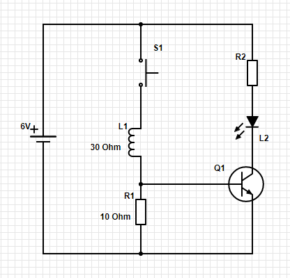

ich möchte gerne eine Kontroll-LED für ein Spule bauen, um sehen zu
können, ob auch wirklich Strom durch die Spule fließt. Ich habe dazu
einen kleinen Aufbau gemacht, wie er im Anhang zu sehen ist. So
funktioniert das ganze auch, nur dass die Spule nun mit weniger Spannung
versorgt wird. Wenn ich den Widerstand auf 1 Ohm senke, funktioniert die
Spule wie sie soll, aber die LED geht nicht mehr an.
Kann mir hier jemand helfen, die Schaltung anzupassen?
Mir ist leider nicht ganz klar, wie man hier weiß, wieviel Strom in den
Transistor fließt. Und ich glaube auch, dass ich eigentlich einen
Basiswiderstand brauche?
Wäre nett, wenn mir jemand helfen könnte.
Am Widerstand müssen mindestens 0,7 V abfallen, sonst schaltet der
Transistor die LED nicht ein. Also darf R1 nicht kleiner sein als 4 Ohm.
Daran führt mit einer einfachen Transistorschaltung auch kein Weg
vorbei, um mit weniger Spannungsabfall an R1 auszukommen müsste man eine
Schaltung mit OpAmp oder Komparator verwenden.
Georg

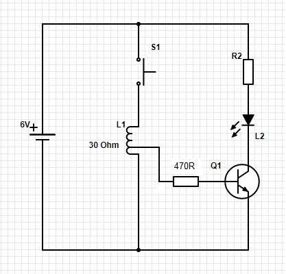

von Ach Du grüne Neune (Gast)
Oder so? Dann hast Du keine Verluste mehr, dafür musst Du aber irgendwie
eine Anzapfung hinkriegen, wenn das möglich ist?

von achso (Gast)
Und wozu eine Anzapfung?
Nimm doch einfach die Spannung direkt hinter dem Schalter und gib sie
dem Transistor auf die Basis.
Der Transistor sollte halt nicht zuviel Basisstrom bekommen, aber sagen
wir mal, 500µA sind ok.
Dann könnte man 10k nehmen.
Damit siehst du, dass an der Spule Spannung anliegt. Für den Fall dürfte
das reichen, oder nicht?

von Stefan F. (Gast)
Ich beziehe mich auf diese Schaltung:
Beitrag "Re: Transistorschaltung, zu wenig Strom zum schalten"
Der Trick besteht darin, die Basis des Transistor Vorzuspannen, so dass
er gerade eben noch nicht leitet. Hier ein ungetesteter Vorschlag:
       2x 1N4148        2,2k
GND |---|<|---|<|---+---[===]------------------+---o +6V
                    |            470r   LED    |
              4,7k | |<----|     BC337-40
                   |_|     |\>
 In o---------------+        |
0..0,5V                     GND
Die Dioden stellen eine konstante Spannung von 1,4V bereit.
Wenn der Eingang auf 0V liegt, kannst du das Poti so einstellen, dass
der Transistor gerade eben aus schaltet. Das wird vermutlich knapp unter
der mittleren Einstellung der Fall sein.
Den Eingang verbindest du nun mit oberen Ende von deinem Shunt R1. Wenn
diese Spannung wegen Stromfluss ansteigt (z.B. um 0,2V), dann steigt
auch die Spannung an der Basis des Transistors an. Und dann geht die LED
an.
Die Schaltung berücksichtigt auch die Temperaturempfindlichkeit des
Transistors. Denn wenn dessen B-E Schwellen-Spannung sich aufgrund
veränderter Temperatur verschiebt, dann passiert das Selbe auch an den
beiden Dioden, was die Verschiebung ausgleicht.
Ich denke, du kannst mit dieser Schaltung deinen Shunt auf 2,2 Ohm
reduzieren, vielleicht sogar auf 1 Ohm.

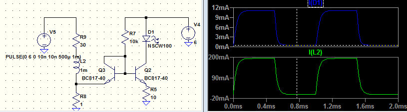

von Thomas E. (picalic)
Wenn's auch zwei Transistoren sein dürfen, evtl. so:

von Helmut S. (helmuts)
Einfach einen single supply Komparator oder Opamp nehmen. Dem reichen
auch 50mV zum schalten. LM393 oder LM358 kosten fast nichts.
Warum ist da keine Freilaufdiode antiparallel zur Spule?
