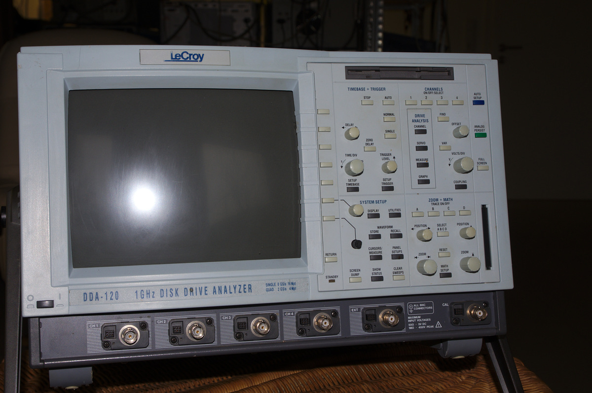

Das LeCroy dda-120 ist ein LC584AXL mit zusätzlichen Optionen für das
Vermessen von Harddisks.
Bandbreite: 1GHz
Abtastrate: 8GS/s(1 Kanal), 4GS/s(2 Kanäle), 2GS/s(4 Kanäle)
Speichertiefe: 16MB(1 Kanal), 8MB(2 Kanäle), 4MB(4 Kanäle)
Das Gerät ist in einem sehr guten optischen und funktionalen Zustand.

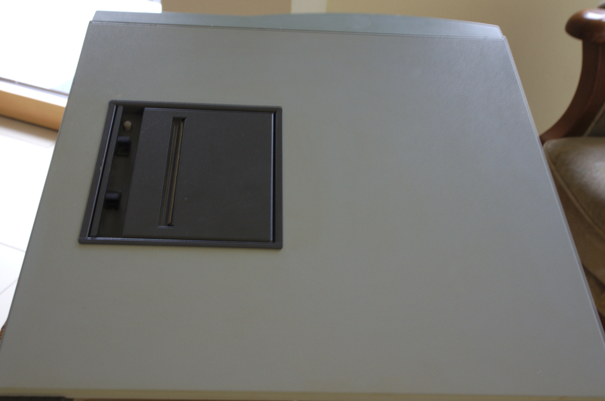

Gebrauchsspuren sind minimal, das Display ist sehr hell und scharf. Der
eingebaute Drucker ist betriebsbereit.

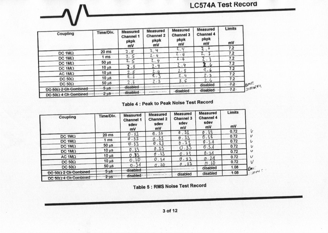

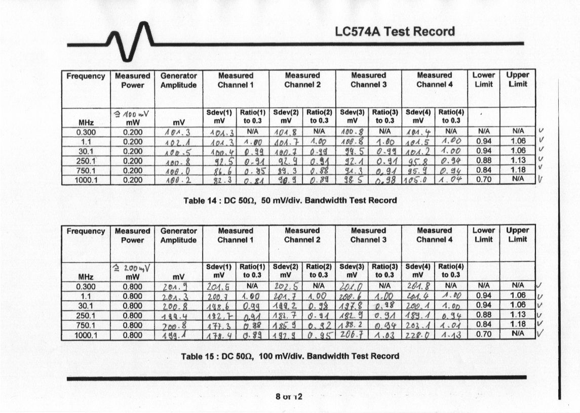

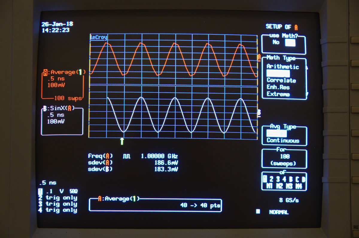

Es wurde von mir komplett nach den Vorgaben des Service Manual vermessen
und die Messergebnisse dokumentiert (Beispiele siehe Bilder). Alle
Spezifikationen werden erfüllt. Die Messergebnisse werden mitgeliefert.
Mängel:
- Das Diskettenlaufwerk ist defekt. Das läßt sich mit einem Aufwand von
ca. 60€ beheben, indem man einen Floppysimulator auf der Basis einer
Speicherkarte einbaut. Lieferadresse kann ich mitschicken.
Oder man besorgt sich z.B. die Bilddaten über GPIB, ein Beispielprogramm
liegt bei.
- Ein Knopf fehlt (schwer zu bekommen). Das Poti ist dennoch gut
bedienbar.
Dies ist ein Privatverkauf, Rückgabe und Gewährleistung sind
ausgeschlossen. Dennoch räume ich ein Rückgaberecht von 1 Woche ein,
sofern sich dennoch gravierende Mängel ergeben sollten oder die
Spezifikationen des Herstellers wesentlich nicht eingehalten werden.
VB 1450,00€ + Versand (versichert bis 2500€) 22,49€.
Angebote bitte ausschließlich per PM.
Gruß Dieter
