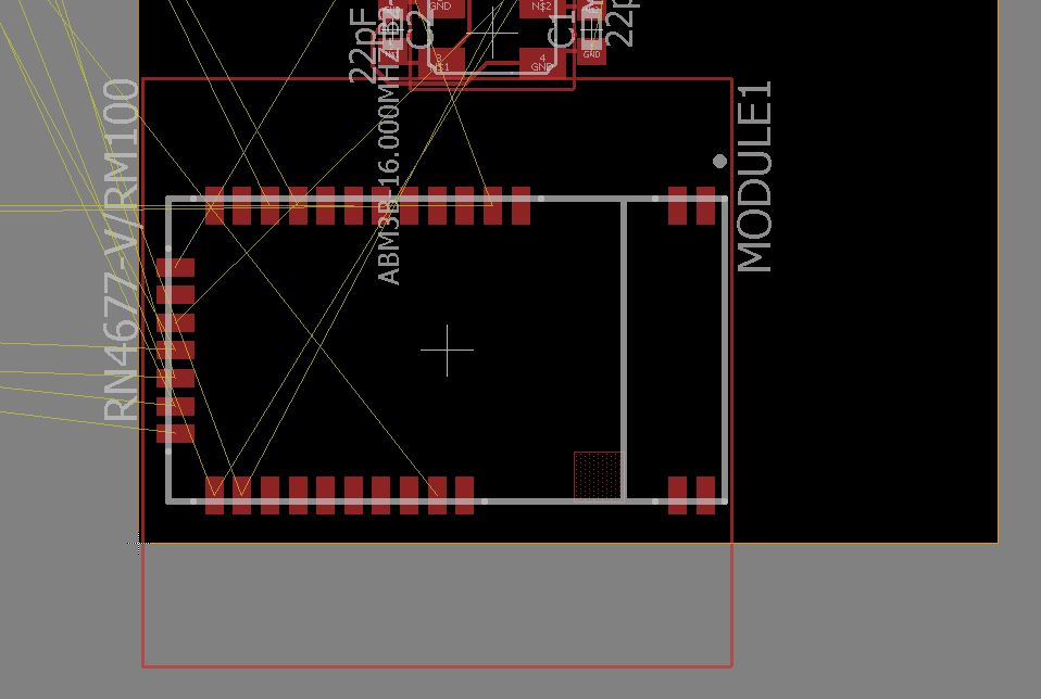

ich habe mir ein Bluetooth-Modul bzw. das dazugehörige Footprint bei
SnapEda heruntergeladen. Ich habe bei Eagle gesehen, dass im PCB Editor
ein roter Rahmen um das Bluetooth-IC erstellt worden ist. Was bedeutet
dieser Rahmen? Darf man um das IC herum nichts platzieren?

Das Datenblatt wurde schon genannt.
Siehe "FIGURE 1-8: RN4677 HOST PCB MOUNTING SUGGESTION"
Ist eine Kupferlage für Top & Bottom, sowie als Keepout-Area.

danke für die Antworten. Ja ich habe ins Datenblatt nachgeschaut.
Innerhalb des roten Rahmens darf keine Kupferfläche mehr auf der Platine
sein.
