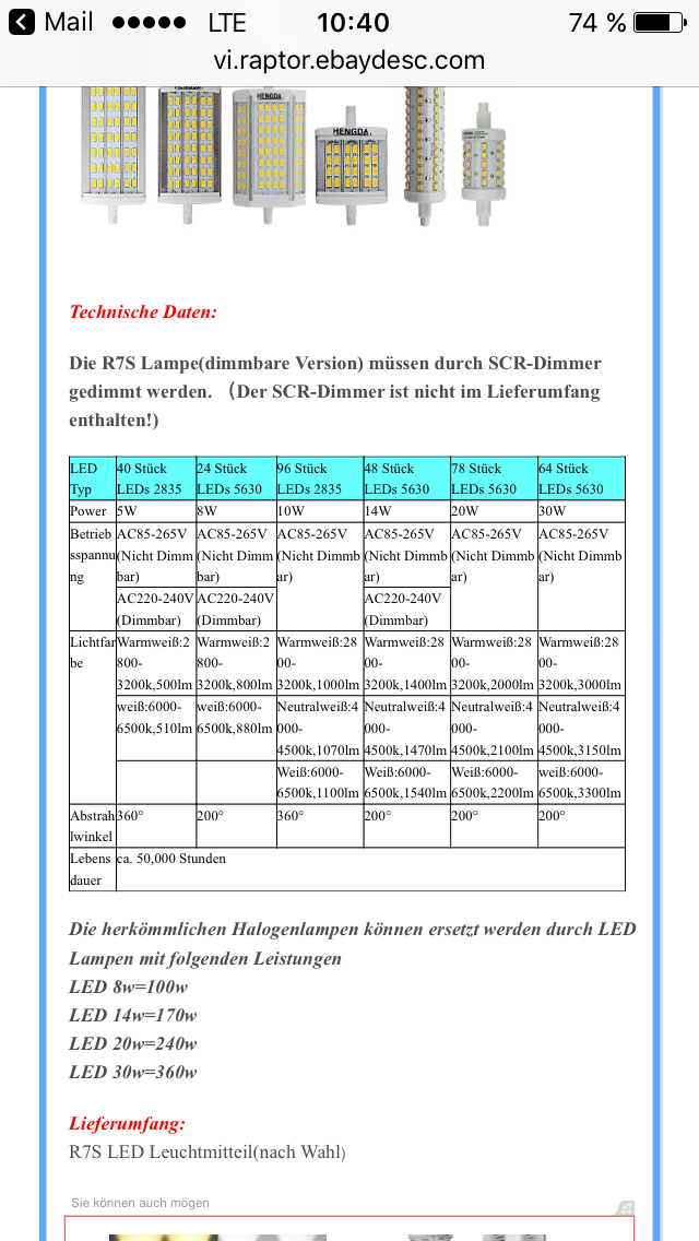

Hallo Leute,
ich suche einen Dimmer für die folgende Lampe. Im datenblatt steht was
von SCR Dimmer, jedoch haben die SCR Dimmer ract20-350 von Recom, welche
ich gefunden habe, nur 50-60 V Output.
Danke für eure Hilfe
Gast #5297134
Als SCR sehe ich auch oft Phasenanschnitt angegeben. Ob das verwenbar
ist, haengt vom Wandler der LED ab.  Es gibt LED die lassen sich per
Anschnitt von 90 bis 180 Grad bezogen auf Sinus steuern. Dh Scheitel bis
nach dem Scheitel, da dessen Wandler relativ wenig unter der
Scheitelspannung nicht mehr auf konstante Leistung regeln.
Oberwellen sind da graesslich, aber geringe Leistung.
