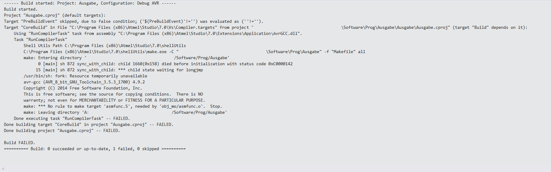

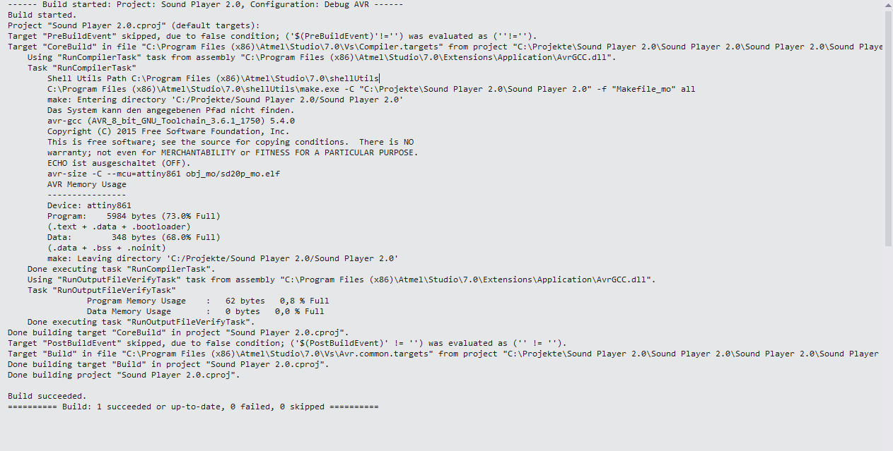

Hallo Leute,
ich beschäftige mich gerade mit dem Wav-Player von elm chan (
http://elm-chan.org/works/sd8p/report.html ). Die hex-Datei  auf den
Chip zu schreiben funktioniert einwandfrei, jedoch möchte ich den Code
jetzt an meine Bedürfnisse anpassen.
Hierbei komme ich leider nicht weiter. Entweder wird keine neue
hex-Datei erzeugt oder es treten andere Fehlermeldungen auf. Im Anhang
sind 2 Beispiele von vielen versuchen.
Ich benutze AVR-Studio7 (habe auch Codeblocks und AVRStudio 6 probiert)
und habe bereits viele Dinge mit den Einstellungen versucht, die
makefile vom Projekt verwendet etc., trotzdem komme ich nicht weiter.
Ich habe habe bis jetzt meine Projekte immer selbst geschrieben und
musste mich deswegen mit solchen Problemen nicht auseinandersetzen. Ich
bräuchte deswegen eine kleine Beschreibung, welche Einstellungen/
Schritte ich vornehmen muss, damit ich das Programm bearbeiten und
compilieren kann, denn leider haben verschiedene Beschreibungen im
Internet, wie man so etwas angehen sollte, auch versagt.
Ich bedanke mich im Voraus bei euch!

Die Information ist textuell. Wie kommt man auf die Idee, sie als Bild
weiterzugeben, insbesondere in einem Format (JPG), das für Fotos
optimiert wurde und feine Strukturen wie Text kaputtoptimiert?
Deine Dateipfade enthalten viele Leerzeichen, in Fehler1.jpg sehr viele
hintereinander. Mach das mal weg.
