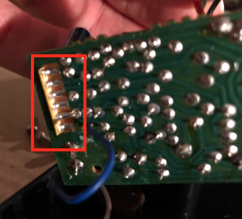

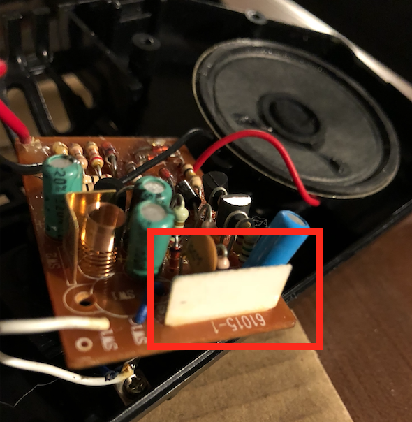

Ich habe ein altes Spielzeug (ca. 1992), das einen Soundchip hat und
zwei Geräusche abspielen kann über zwei Schalter auf dem Board. Ich
würde von diesem Chip gerne den Speicherinhalt auslesen um ihn auf einen
PC zu kopieren.
Leider fehlt mir der Ansatz, wie ich an diesen herankommen könnte.
Es wäre schon hilfreich, wenn ich ein paar Begriffe zum recherchieren
von euch bekommen könnte. Vielleicht haben diese Chips ja eine
speziellere Bezeichnung.
Er ist über 6 Pins mit der "Hauptplatine" verbunden.
Vielen Dank schonmal!

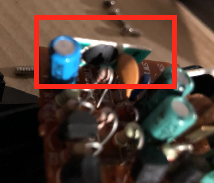

Du hast da zwar schöne rote Rähmchen in Deine Bilder gemalt, aber
erkennen kann man darauf trotzdem nichts.
Macht aber nichts; das Ding wird mit sehr hoher Wahrscheinlichkeit kein
digitales Signal zur Verfügung stellen, sondern direkt ein analoges
Audiosignal. Und das kannst Du mit der Soundkarte Deines PCs aufnehme.
Wahrscheinlich ist auf dem Platinchen ein ROM, ein Oszillator
und ein Zähler für's Auslesen des ROMs. Alles unter dem Klecks.
Von außen kommt nur die Spannung, und vielleicht noch die
Grob-Adresse für den gewünschten Sound.
Wieviele Sounds macht er? Maximal 8?
V+, GND, Audio-Out sind mindestens 3 Pins.
Bleiben maximal 3 Pins für max. 8 Sound-Adressen.
Vergiss es -> Audio-Recorder!
