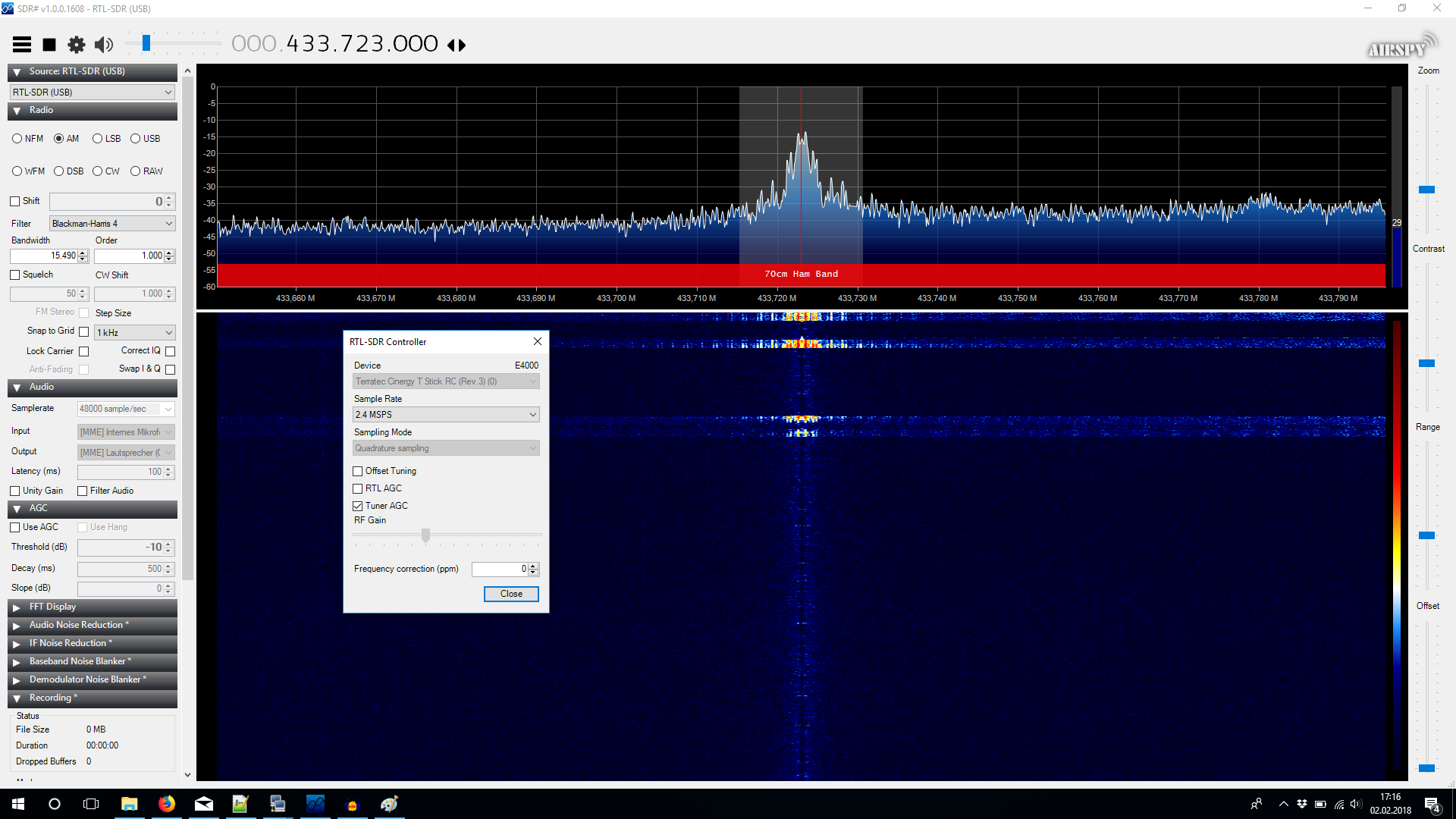

ich versuche mit SDR# und einem USB Empfänger mit RTL Chipsatz die Daten
eines OOK Senders zu analysieren. Ich kann in SDR# das Audiosignal
wunderbar hören und sehen, aber wenn ich es unter "recording" versuche
abzuspeichern, findet sich in der Audiodatei ausschließlich Rauschen.
Kann mir jemand einen Konfigurationstipp geben?

Gast #5302981
das SDR# meint wohl mit 'record' den IQ-stream,
du brauchst aber Audio von der Soundkarte direkt,
das geht mit dem Prog. Audacity
viel Spaß, dann von Hand zu dekodieren, das dauert.
schau mal hier rein:
https://www.rtl-sdr.com/tag/reverse-engineering/
da gibt es ein Prog. Universal Radio Hacker,
das erledigt viel Dekodierarbeit (laut den Videos),
habe es selbst nicht unter Windows installieren können,
leider, werde so schnell wütend bei dem Windoofs...
