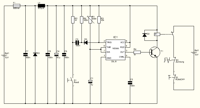

Hallo, es wäre sehr nett, wenn mir jemand grob und kurz erklären könnte,
welche Funktion die folgenden Bauteile in der angehängten Schaltung
haben.
C7, L1(Spule oder Drossel?), C6, C4, C5, R2, C3, R5, D3, R3
Ich habe zwar bei dem ein oder anderem Bauteil eine Vermutung, aber ganz
sicher bin ich mir nicht.
Die restlichen Bauteile weiß ich ;-)
Es sei vielleicht noch erwähnt, dass es sich um ein KFZ-Bordnetz
handelt.
Vielen Dank im Voraus.

> C7, L1, C6, C4, C5
Entstören die Versorgungsspannung. Die Spule ist für Störungen mit hohen
Frequenzen hochohmig (lässt sie also nicht durch). Die Kondensatoren
sind für hochfrequente Störungen niederohmig, schließen sie also kurz.
> R2, C3, R5
Die beiden Widerstände sorgen dafür, dass bei nicht gedrücktem Taster
ein High Pegel vorliegt und der Kondensator dabei entladen wird.
C3 sorgt dafür, dass der IC beim Drücken des Taster einen kurzen
Low-Impuls erhält.
> D3, R3
D3 sorgt dafür, dass von der linken Seite nur der Low-Impuls zum IC
weiter geleitet wird. Bei High Pegel ist die Diode hochohmig und trennt
somit die linke von der rechten Seite.
R3 sorgt dafür, dass der Eingang des IC im Ruhezustand High ist.
Ich habe das Gefühl, dass die Schaltung unnötig viele Bauteile enthält.
Gast #5305227
D1 und D2 schützt vor Schäden durch induktive Überspannungen, fungieren
als Freilaufdioden. D1 stellt bei Verpolen sicher, dass die Sicherung
fliegt. Die C im nF Bereich diene zur Entstörung von Schaltspitzen.
