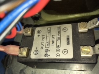

Unbekanntes Bauteil
Gast #5305095
> Was steht dort noch? ~ 50/60Hz
korrekt.
Seitlich ist noch eine Nummer angeklebt: N° 9218282
> Such' da mal:  www.imeitaly.com
nix passendes, das so aussieht
Die Ausgangsklemmen (12, 13) gehen direkt zu einem
analogen Dreheisen Amperemeter (1 mA).
Wir wohl ein Stromwandler (10A~ zu 1mA=) sein.
