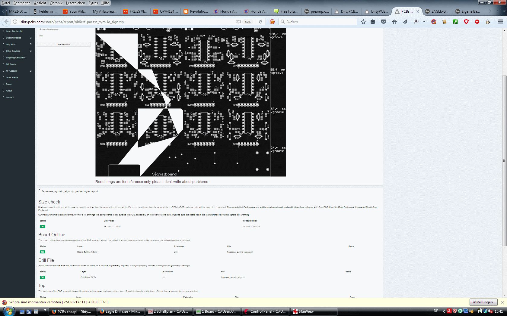

Bei einer eigenen Konstruktion habe ich ein Problem, wenn das File
gerendert wird beim Hersteller. Die Herstellerseite zeigt Fehler an.
//dirtypcbs.com/store/pcbs/report/ob6e/f-paesse_sym-io_sign.zip
Ich weis nicht woran das liegt, daß es so eigenartig aussieht.
Im drc check  wird mir ein drillsize Fehler bei einem neu hinzugefügtem
Trimm-R angezeigt, was ich akzeptiert habe, da es wohl an den
Einstellungen liegen muß, denn auf einem anderen fehlerfreiem Board ist
der gleiche Trimmer drauf.
Es sind einzelne Schaltungen auf dem Board vereint und die Trennlinien
im Layer 46 milling gezeichnet.
Die Außenumrandung der Platine ist im Layer 20.
Kann der Fehler daran liegen, daß ich die Trennungen im Layer46
gezeichnet habe?
Was sieht denn für dich eigenartig aus? Ich sehe alles ganz normal.
Ist auch so.
Kann man so machen.
>gezeichnet habe?
Nö.

Danke Frank für die schnelle Hilfe, das war es wohl auch bei mir denke
ich.
Um es bei dirtyPCBs zu überprüfen muß ich etwas warten, da sie wegen
Frühlingsfest pausieren. Da haben sie einiges abgeschaltet momentan.
@ Falk
Auf dem gif sieht man den Fehler beim rendern ins gerber format.
Ich hoffe es ist weg, wenn ich bestellen kann, nachdem ich es mit Deinem
Tip geändert habe.
beste Grüße Jürgen

@Jürgen W. (cowpoke)
>4.4.dri:File format can't be recognized(They're not Gerber 274x or
>excellon files),The file is skipped
>4.4.gpi:File format can't be recognized(They're not Gerber 274x or
>Was läuft denn hier schief?
Gar nichts. Die .dri und .gpi Dateien enthalten keine CAM Daten, nur ein
paar nette, menschenlesbare Infos.
>Mit dem Cam Prozessor von Eagle gerbers generiert.
Mit dem CAM-Job der Website?
>Das rar file der generierten Einzelfiles habe ich beim Hersteller
>hochgeladen und jetzt werden die 2 Dateien bei der Produktion wohl
>fehlen oder?
Nein.
Siehe Anhang. Das sind deine Files mit dem CAM-Job von Dirty-PCBs, die
Daten werden auch korrekt in meinem Gerberviewer angezeigt.

Danke Falk, ich brauch immer mal etwas feedback, weil ich mir den Umgang
mit eagle selbst angeeignet habe. Ich habe mich für jlcpcb.com
entschieden und mein 1. Board auch da in Auftrag gegeben. Die Anleitung
zur Erstellung der Gerber Dateien ist auch von da, ebenso wie die
"Fehlermeldung". Mit dem Editor habe ich mir die 2 Files ja auch schon
angesehen und konnte mir nicht erklären warum die das als Fehler
ausgeben. Also danke nochmal für die schnelle Antwort.
