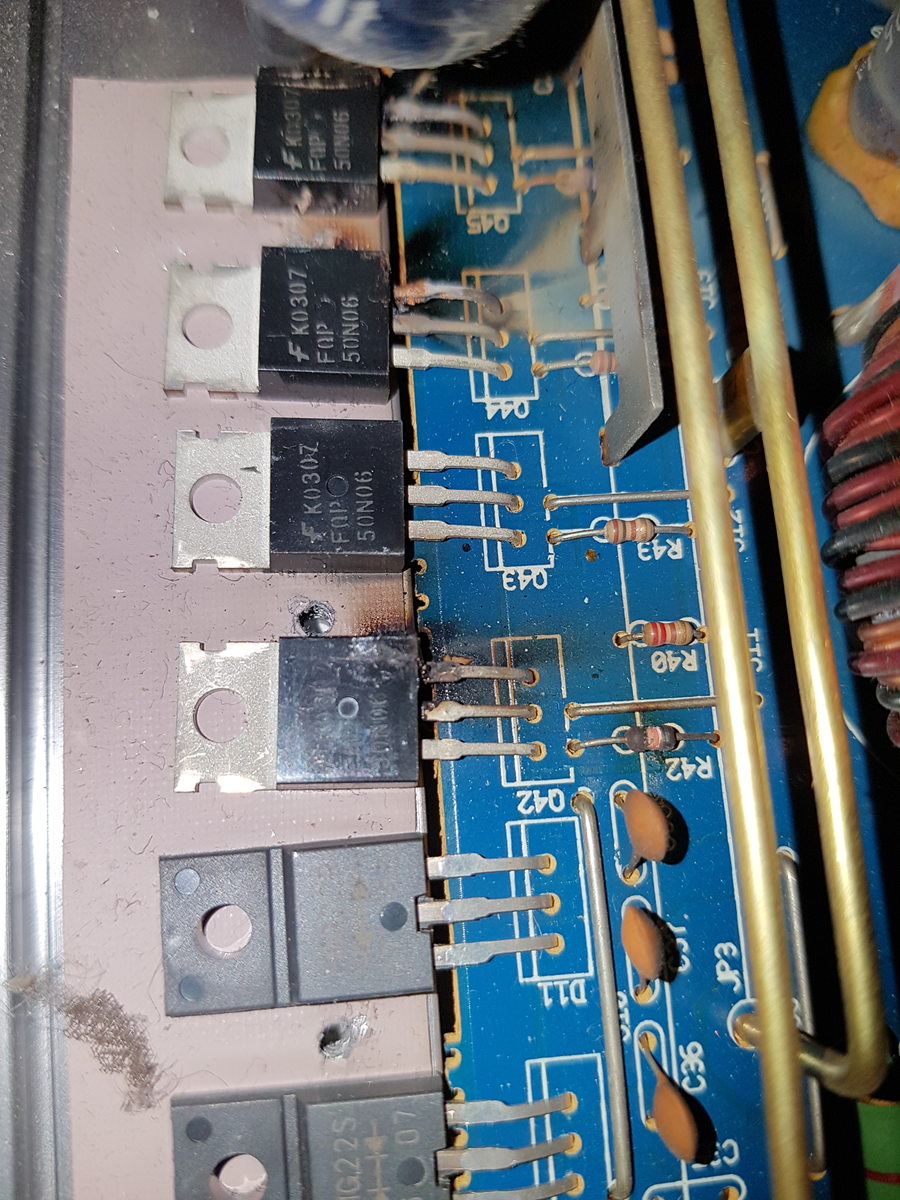

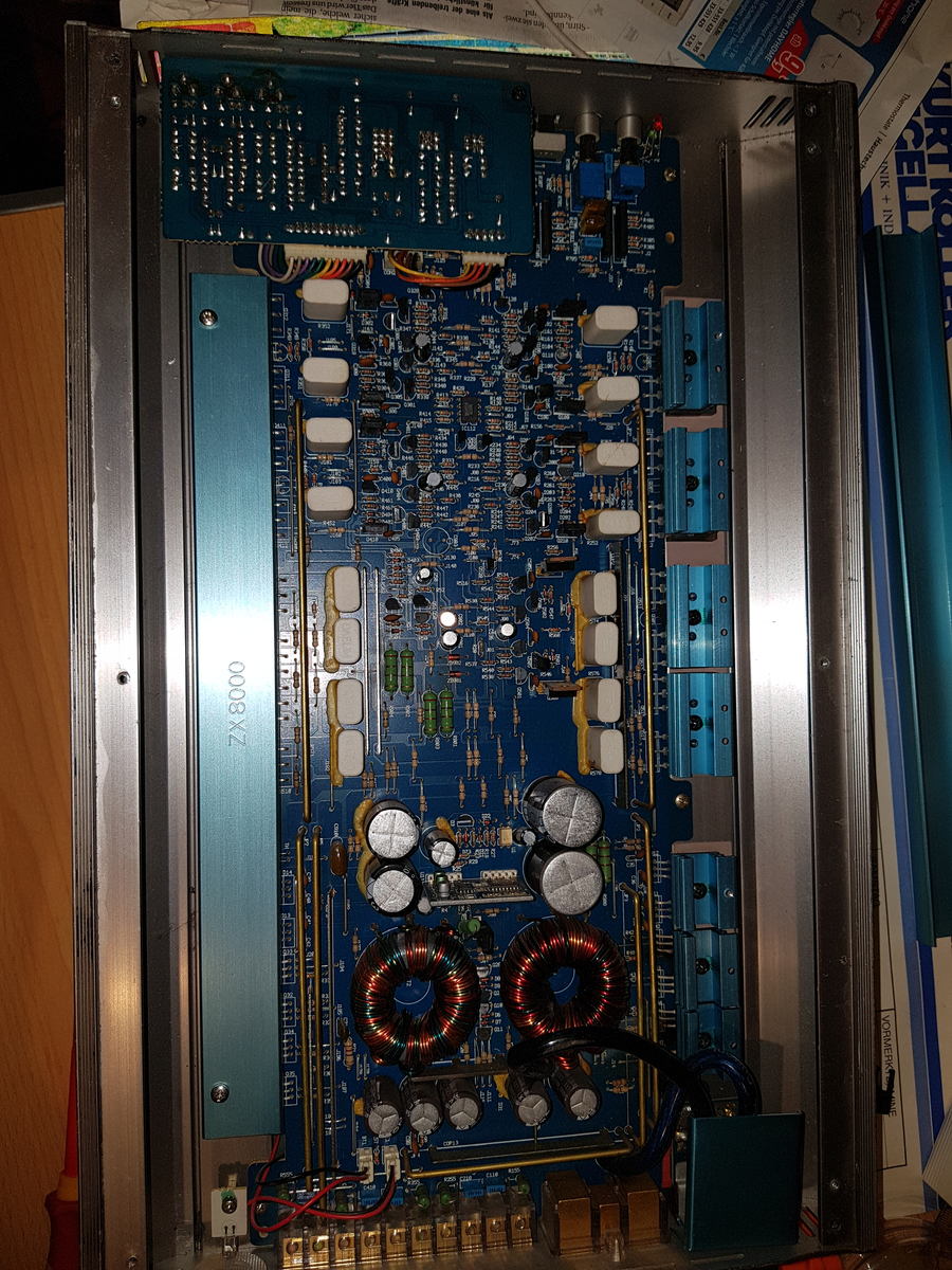

Hallo ich weis nicht ob das die richtige Seite dafür ist aber egal. Habe
eine Endstufe (Hifonics Zeus ZX8000) von einem Freund bekommen da er
ganze Zeit im Protect Mode ist und ich mich mit dieser Materie ein
bisschen auskenne. Zuerst habe ich die Eingänge auf Kurzschluss mit dem
Multimeter geprüft und konnte volgendes feststellen:
Ch1 minus ist mit Ch2 plus, Ch3 minus, Ch4 plus und Ch5 minus verbunden.
(Auf Durchgang geprüft)
Nach dem öffnen des Verstärkers konnte ich sofort erkennen das die
Schalttransistoren auf einer Seite sowie ein Vorwiderstand durchgebrannt
ist. Gesagt getan habe ich die Widerstände und die Transistoren
ausgelötet und sah keine Veränderung an den Kurzschlüssen der Eingänge.
Woran kann das liegen, bzw. welche Bauteile könnten noch defekt sein?
Danke schon im Voraus für eure Hilfe.

Du kannst ja auf Verdacht die Mosfets (FQP50N06 von Fairchild, jetzt ON
Semi)) wechseln, und auch die verbrannten R's (sollten denselben Wert
wie die Widerstände der Nachbartransistoren haben). Aber vielleicht hats
auch gleich noch deren Treiber gehimmelt, oder die Ursache für diese
Kettenreaktion ist evtl. eine andere, so daß es evtl. auch noch mehr
erwischt haben könnte.

von Michael B. (laberkopp)
Markus B. schrieb:
Offenkundig eine KFZ Endstufe mit Spannungswandler
Markus B. schrieb:
und Defekt im Spannungswandler.
Das kann durch einen Kurzschluss am Ausgang des Spannungswandlers
verursacht sein, die sind selten dagegen geschützt.
Also erst mal rausfinden, ob der Teil nach dem Spannungswandler läuft.
Herausfinden wo positive und negative Spannung (hoffentlich jeweils nur
eine, nicht gleich 2 oder 3) langgehen und dort aus einem Doppelnetzteil
positive und negative Spannung einspeisen (nach den Dioden an den
Siebkondensatoren). Mit etwas Glück sieht man, an der Stromaufnahme und
damit nicht steigenden Spannung daß dort ein Kurzschlus vorliegt, dann
muss man eben jeden Kanal einzeln untersuchen, sollte an den
Emitterwiderständen recht leicht gehen.
Erst den defekte Endstufenkanal reparieren, dann den Spannungswandler.

(*) Bevor du Fremdspannung anlegst, messe alle (Leistungs)halbleiter.
Ist dort noch mehr defekt, kann die Fremspeisung noch mehr zerstören.

Nur eine Sache: Für die Reparatur dieser Endstufe braucht man angesichts
des Schadensbildes (abgefackelter Gate-Widerstand) definitiv ein
Oszilloskop. Ohne Oszi könnt ihr gleich das ganze Netzteil (mindestens
das Netzteil) neu bestücken, sonst rauchen die frisch verbauten neuen
FETs gleich wieder ab.
Viel Spaß noch mit dem Teil!

von Äxl (Gast)
https://www.mikrocontroller.net/attachment/356344/20180208_204511.jpg
Die aber schon. Mein Gott. Sieh hin. das sieht man doch! da braucht man
auch keinen Schaltplan.
Was ist denn heute mit euch allen los?

Soll der TO doch mal die kleine Hochkant stehende Leiterplatte ansehen,
was da drauf ist.
Die braucht auch keine+-50V. höchstens 2x36V oderso.

von kalle008 (Gast)
Hättest du vielleicht auch die Güte kurz zu erläutern woran dein
Adlerauge das Vorhandensein symmetrischer Versorgungsspannung zu
erkennen glaubt?
Beitrag #5312433 wurde von einem Moderator gelöscht.
Beitrag #5312471 wurde von einem Moderator gelöscht.
von My 2 Cents (Gast)
Nein - dies lässt sich nicht ignorieren. Stichwort Nettiquette...
> erkennen glaubt?
1. Indiz: Die Trafos haben sekundärseitig Mittelanzapfungen.
2. Indiz: Die selbst mit der dicksten Hornbrille auf dem schlechten Bild
erkennbaren weißen Zementwiderstände - das sind die Emitterwiderstände
eines klassischen Class-AB Designs und ohne Ausgangskondensatoren
funktioniert dieses nur an einer symmetrischen Stromversorgung.
3. Indiz: In der Mitte erkennt man 2x2 dicke grüne Widerstände und
rechts davon zwei Z-Dioden. Diese erzeugen aus den Railspannungen für
die Endstufen +-15V für die OPVs der Klangfilterschaltungen. Die
Verbindung zu den Rails der Endstufen ist klar erkennbar. Dieses Patent
funktioniert ebenfalls nur an einer symmetrischen Stromversorgung.

von ich wer sonst (Gast)
> erkennen glaubt?
Ben hat es ja schon ausführlich beantwortet, in aller Kürze: Erfahrung.
So ein Klops ist Standardkost, TL494 im NT, 2SA1694 & 2SC4467 in 08/15
Ab-Endstufen. Rails max.+-30V, nicht wie oben einer schrieb 50V.
Besonders viel Rumms hatt er auch nicht:
https://www.amp-performance.de/957-Hifonics-Zeus-ZX8000.html
Das Ding hat genau genommen zwei getrennte Versorgungsspannungen. Einmal
etwa +-30V und einmal vielleicht +-45V für den Bass-Kanal, jedenfalls
sind für diesen 50V Elkos verbaut. Meine +-50V waren als "sicheres
Maximum" geschätzt, nicht mehr und nicht weniger. Wobei es für die
Reparatur völlig belanglos ist, ob die Scheiße mit +-5V oder +-660V
arbeitet. Jedenfalls solange kein unbedarfter Bastler die
Funktionsfähigkeit des Netzteils durch überall anfassen überprüft.
