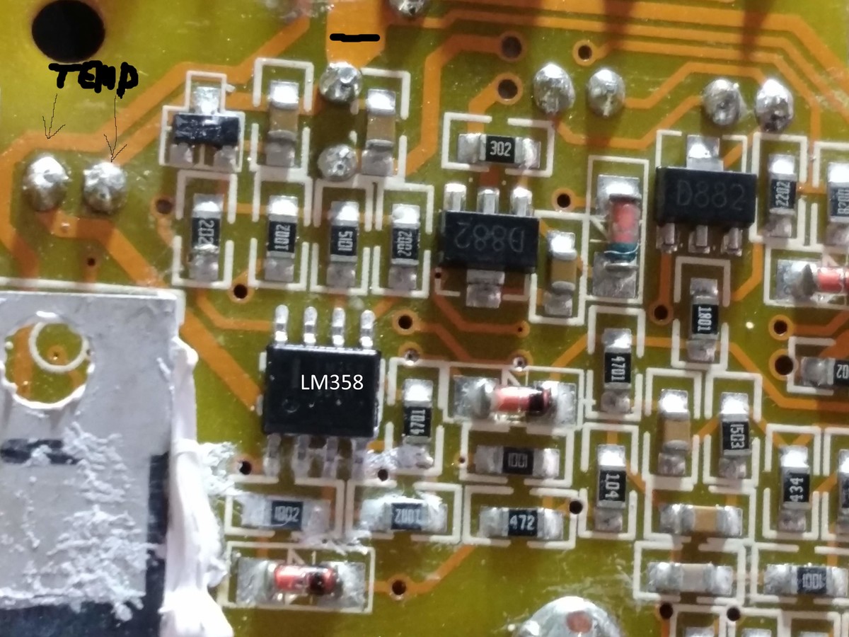

Hallo liebes Forum,
ich bin ein Neuling hier im Forum und habe Grundkenntnisse in Elektronik
und brauche Eure Hilfe. Ich habe hier ein Ladegerät, aus China, ein
UP300AC von Ultrapower. Dies funktionierte auch probeweise in England.

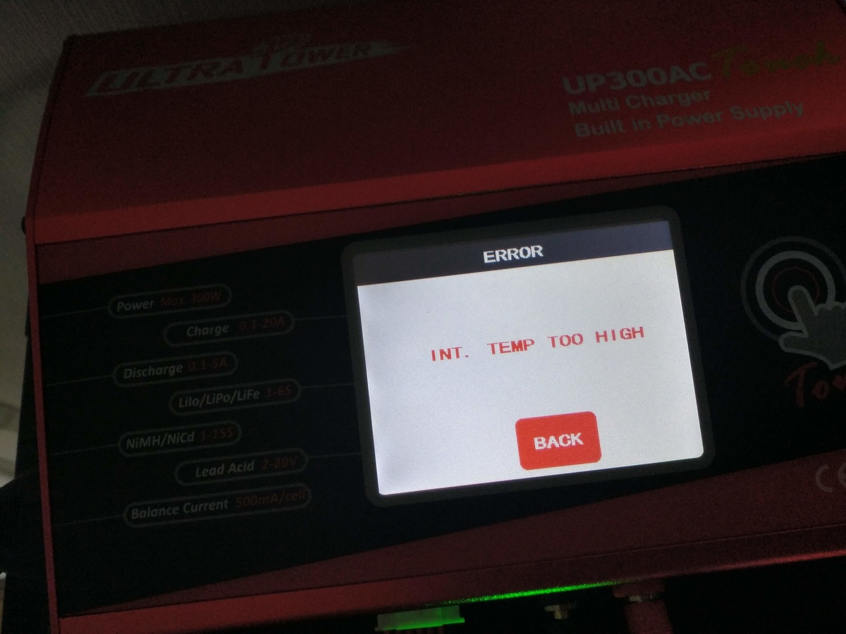

Habe es gestern mal in DE angesteckt und das Display hatte
komischerweise kurzzeitig schwarze Streifen aufeinmal gingen die Lüfter
alle volle Kanne an (normalerweise laufen sie garnicht, sind Temp.
gesteuert). Das Ladegerät gibt mir eine Temperatur von 93°C aus und will
auch keine Akkus mehr laden. Ich habe es aufgeschraubt und dort ist
anscheinend ein 10kOhm Temp sensor drin. Habe den ausgetauscht, aber es
geht trotzdem nicht. Das Ladegerät gibt immernoch 93°C aus. Komisch ist,
dass selbst ohne angestecktem Temp Sensor das Ladegerät eine Temperatur
von 93°C misst.
Ich werde das Ladegerät jetzt nochmal aufschrauben und ein paar Fotos
von dem IC, wo der Temp Sensor hinführt, machen.
Ich hoffe, jemand kann mir helfen Denn meine Elektronik Kentnisse sind
beschränkt.
