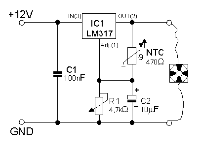

Für eine Leistungselektronische Schaltung verwende ich zwei MOSFETs,
welche durch einen Kühlkörper gekühlt werden sollen. Wenn ich nun die
schlussendliche Temperatur in den MOSFETs für den Betrieb berechne,
bekomme ich ein zu hohen Wert. Da kein anderer Kühlkörper in Frage
kommt, wollte ich das Ganze mit einem Lüfter kühlen. Das Problem besteht
nun darin, dass sich der ganze Aufbau auf einer Platine befindet, die
völlig Potentialgetrennt von der Steuereinheit ist. Da der Aufwand für
die Verbindung zu Steuereinheit zu gross ist wollte ich fragen ob es
fertige ICs gibt, die die Temperatur messen und gleichzeitig den Lüfter
schalten können, ohne mit einem Mikrocontroller verbunden zu sein?
