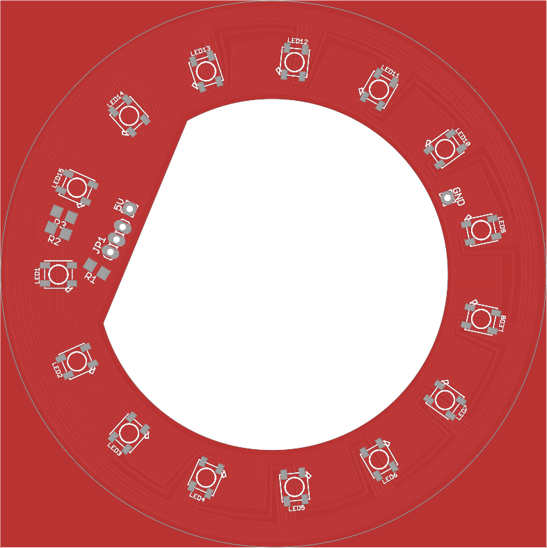

ich habe ein Problem und komme nicht weiter. Ich möchte gerne eine
Platine wie in 1.png erzeugen. Also eine runde Platine mit einem Loch in
der Mitte.
1.png ist aus Egal und sowohl die äußeren als auch die inneren
Kanten(Kreise) sind "Layser (20) dimension". Ich habe auch den inneren
Ausschnitt als "Layser (44) drills" oder "Layser(45) NDK holes"
markiert, mit dem selben Ergebnis. Ich habe sogar versucht, die innere
Kante als "Layser (20) dimension" und als "Layser (44) drills" zu
markieren (habe die Kanten kopiert, geändert und wieder punktgenau
darüber geschoben.
Immer mit dem selben Ergebnis. Ich bin mir auch sicher das der Kreis
eine wirklich geschlossene Fläche ergibt, die Endpunkte der Gerade und
die des Teilkreises sind absolut identisch.

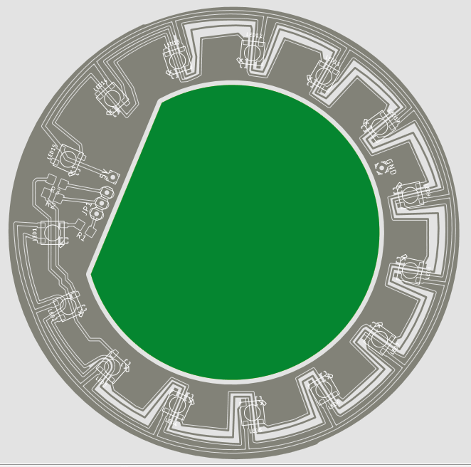

2.png ist immer das Ergebnis, wenn ich es bei eurocircuits.de hochlade.
Kann mir jemand helfen?

Habe es noch mal bei dirtypcbs.com versucht. Die erkennen das innere
Loch aber nicht die äußeren Ränder.....(3.png)....oder ist das normal?
Habe da keine Erfahrungen und will nicht noch mal irgendwas aussägen
oder fräsen lassen...
Habe auch versucht die Breite der Linien(Kreise) zu ändern. 0, größer
und kleiner 5mm (steht irgendwo in den Design-Leitlinien). Alles keine
Veränderung, immer ist die Mitte des Kreise mit grünen Lötstopp gefüllt.
