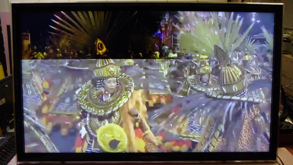

Symptom:
Oberes Drittel hat einen seltsamen Bildfehler
Links oben sieht das Bild dunkler aus und hat eine "Nachleuchtdauer" von
einigen Sekunden - nach rechts wird es verlaufend voellig normal
Untere 2/3 sind normal.

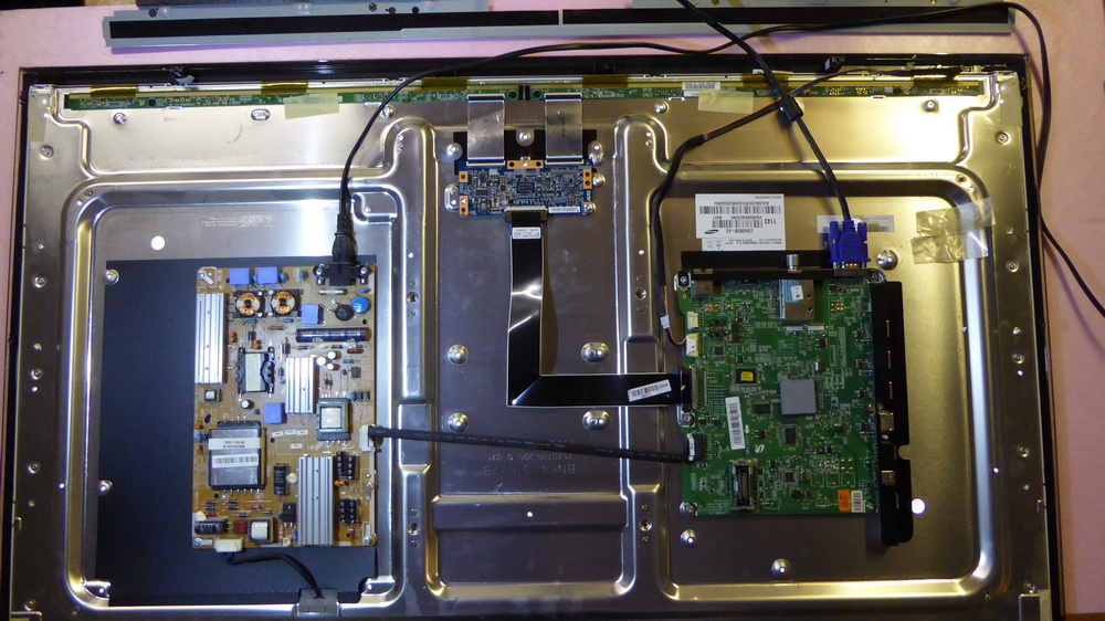

Die PS Spannungen sehen (auch mit Scope gemessen) normal aus
Ich habe das T-Con gegen ein Ebay Ersatz-Modul getauscht - keine
Aenderung
Meine Erfahrung mit Fernsehern ist minimal...
Ich denke es wird das LCD Panel sein ?
Oder gibt es noch etwas zu checken - sonst E-Schrott...

OP #5322460
Ich habe den Schirm jetzt mit mittlerer Gewalt um einige cm
schraubenfoermig verbogen - Problem wird staerker und schwaecher
Dann nochmals etwas mehr verbogen - jetzt geht er einwandfrei und
vertraegt auch leichte Biegung
Langzeit Stabilitaet ist aber fraglich...
Die Module reagierten uebrigens auf keinen mechanischen Stress
Muss also wirklich eine Kontaktierung im LCD Panel sein ?
