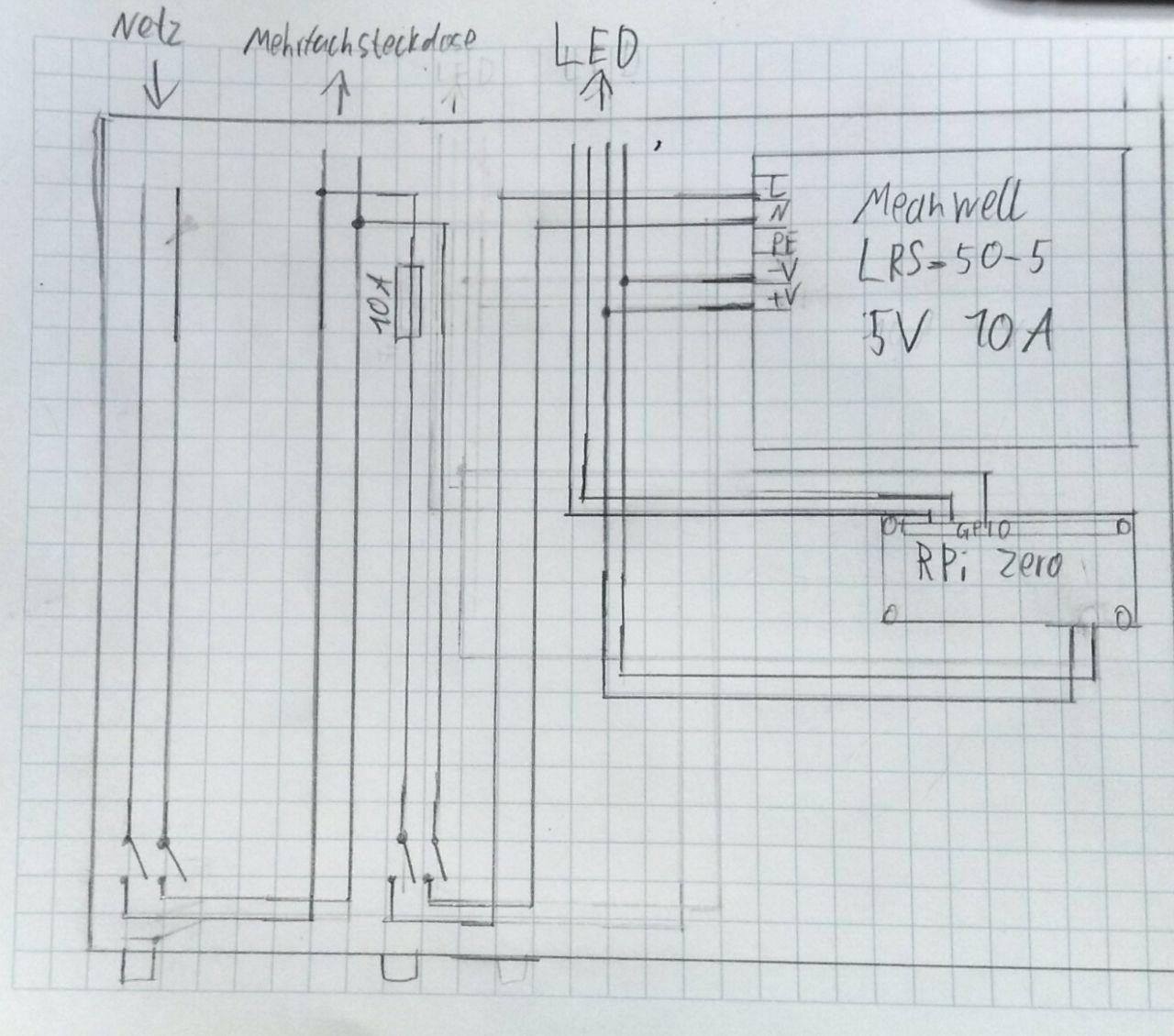

Guten Abend,
nachdem ich meinen Fernseher mit Ambilight ausgestattet habe, soll das
ganze nun auch für den Monitor vom PC her. Der Plan ist, das ganze in
eine Holzbox zu bauen. Und wenn dann schon was zusätzlich auf dem
Schreibtisch steht, würde ich dies gerne als kleines Schaltpanel
benutzen und als erstes meine Mehrfachsteckdose darüber an- und
ausschalten.
Anbei hängt der, mehr schlecht als rechte "Schaltplan", der das ganze
aber gut erklären dürfte.
Sowohl die gesamte Leitung, als auch das Netzteil mit dem Raspberry Pi
habe ich vor, aus ästhetischen Gründen, über Kippschalter zu schalten.
Ich bin jetzt auf der Suche nach einer sinnvollen Steckverbindung, um
die Stromleitung, von der Steckdose in die Box und ebenso wieder hinaus
an die Mehrfachsteckdose zu leiten.
Die Frage ist jetzt, wie ich das am besten über Einbaubuchsen löse,
damit an der Mehrfachsteckdose die vollen 16 A gewährleisten kann und
ich die Box ohne Probleme einfach abstöpseln kann.
Hier würden sich ja die C19/C20 Buchsen/Stecker anbieten.
Bietet sich an der Stelle noch etwas anderes an?
