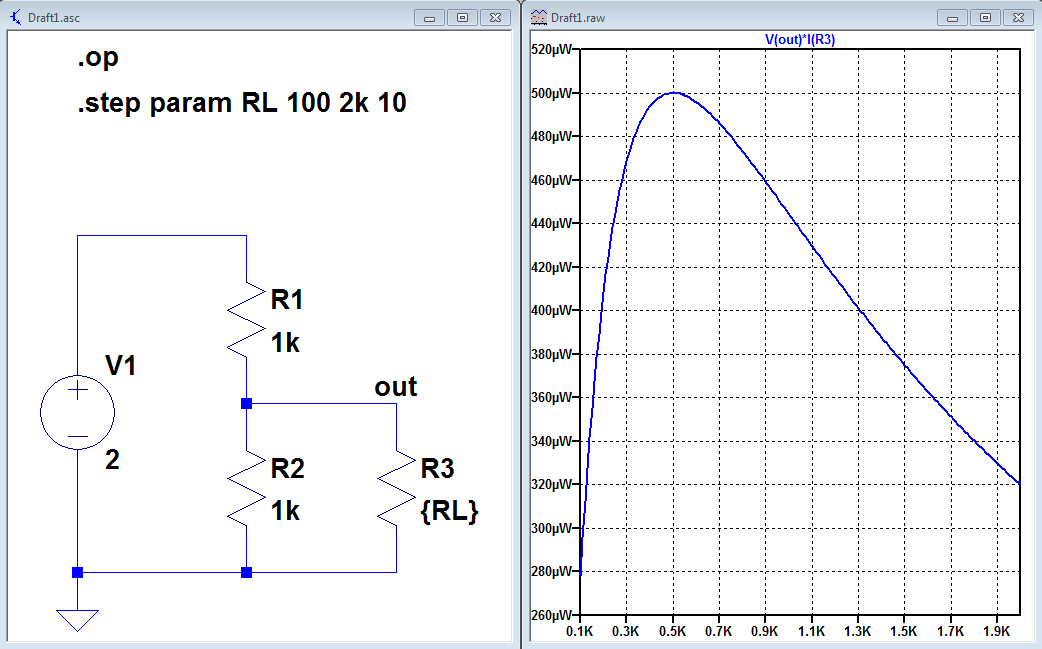

Meine lieben Foristen,
ich stehe momentan etwas auf dem Schlauch. Ich frage mich bei welchem
Lastwiderstand eines belasteten Spannungsteiler die größtmögliche
Leistung entnommen werden kann (Leistungsanpassung).
..5V °
. . | . | R1
. . | . | R2 . . | . | RL
. . . _. . . . . . _
Normalerweise würde man annehmen das eine Leistungsanpassung bei Ri = RL
angenommen werden kann. Ri eines belasteten Spannungsteiler is R1||R2
Für ein Beispiel mit R1 = R2 = 1kOhm würde das bedeuten, dass RL bie 500
Ohm leistungsanpasst ist.
In der Simulation stellt sich allerdings heraus, dass die RL für 1kOhm
Leistungsangepasst ist.
Könnte mir jemand dabei helfen den Knoten zu lösen?
(Entschuldigung für das madige Schaltbild, habs auf die schnell nicht
besser hinbekommen, die Forensoftware rationalisiert überflüssige
Leerzeichen weg).

Gast #5325016
Leistungsanpassung liegt vor, wenn der Lastwiderstand den
gleichen Widerstand hat wie der Innenwiderstand der Quelle.
Der Innenwiderstand eines Spannungsteiler entspricht
der Parallelschaltung von R1 R2.
Gast #5325028
Ja das hatte ich ha oben geschrieben. Aus misteriösen Gründen habe ich
für die Simulation andere Ergebnisse erhalten, was offenbar auf meine
Unfähigkeit hindeutet die Simulation korrekt aufzusetzen.
