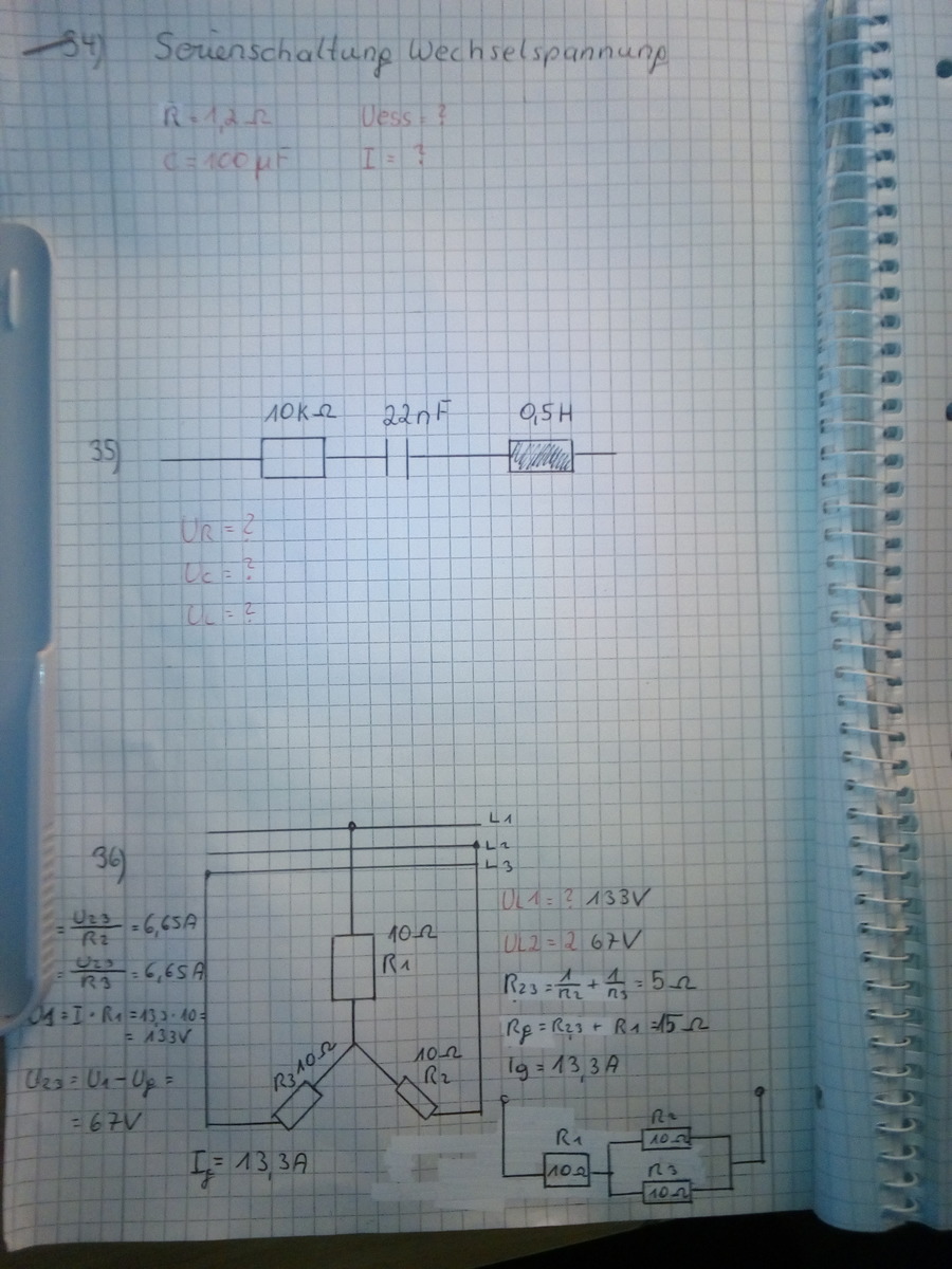

Bei Aufgabe 36 stimmt Dein Ersatzschaltbild unten rechts nicht. R2 und
R3 sind nicht parallelgeschaltet, sondern hängen jeweils an einer
anderen Phase. Suche mal nach dem Begriff "Sternschaltung".
