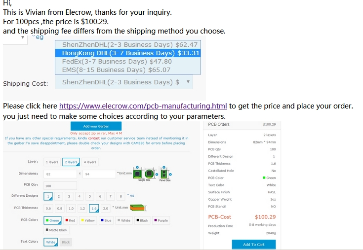

Hallo alle!
Ich möchte bei elecrow künftig Platinen bestellen, bin aber nicht sehr
geübt, sondern eher sehr unsicher, was den Bestellvorgang betrifft.
Ich hatte an die Mailadresse von der elcro-Webseite meine Sprint-Layout
Dateien gesandt und als Antwort kam das Abgebildete. Ich dachte, das
wäre schon das Angebot und wollte das so bestellen. Anscheinend ist das
aber gar kein Angebot. Wie geht das denn dort nun weiter?

Der normale Bestellvorgang bei Elecrow sieht wie folgt aus:
1) Du erzeugst Gerber-Dateien und packst sie in ein ZIP-Archiv! Wie
kommst Du darauf, dass Elecrow SprintLayout-Dateien annimmt?
Gerber-Dateien sind das Austauschformat und nur mit diesen Dateien,
weißt Du, was Du am Ende bekommst. Also nochmals: Gerber-Dateien
erzeugen!!!
2) Du erzeugst Dir ein Konto auf der Elecrow-Homepage (z.B. unter "Join
Free"). Hier werden Deine persönlichen Daten, wie z.B. Name und
Lieferadresse eingetragen...
3) Du loggst Dich ein und bestellst dann auf der von Vivian angegebenen
Seite Deine Platinen. Dabei lädtst Du das ZIP-File hier ebenfalls mit
hoch. Dann noch auschecken und z.B. per Paypal bezahlen. Die Lieferung
erfolgt bei mir immer per Luftpost zu 6-7$. Die höherpreisigen Varianten
haben mit hoher Sicherheit weitere Gebühren (beispielsweise bei DHL)...
Das war es eigentlich...

OP #5328820
Danke Thomas,
das hab ich mir im Nachhinein auch so gedacht. Ich hatte aber bisher
immer nur zu einem China-Lieferanten Konakt, und da ging das nur mit
Mail-Anhang. Darum hab ich es bei Elecrow auch so versucht.
(Selbstverständlich hab ich nicht die reine Sprint-Layout Datei
hingeschickt, sondern alle Gerber- und die Drilling-Datei. Als
Mail-Anhang.)
Verwirrend war dann noch, daß zwischendurch der Support von Elecrow noch
schrieb: "Well, the file looks good." (Den hatte ich dann noch
kontaktiert, weil "Vivian" ja als Junk-Mail rergistriert ist und man ihr
überhaupt keine Mail schicken kann.)
Ich mache das dann so. Gerber- und Drilling-Datei in eine Zip-Datei und
dann so wie beschrieben. Registriert bin ich bei Elecrow nun inzwischen
auch.
