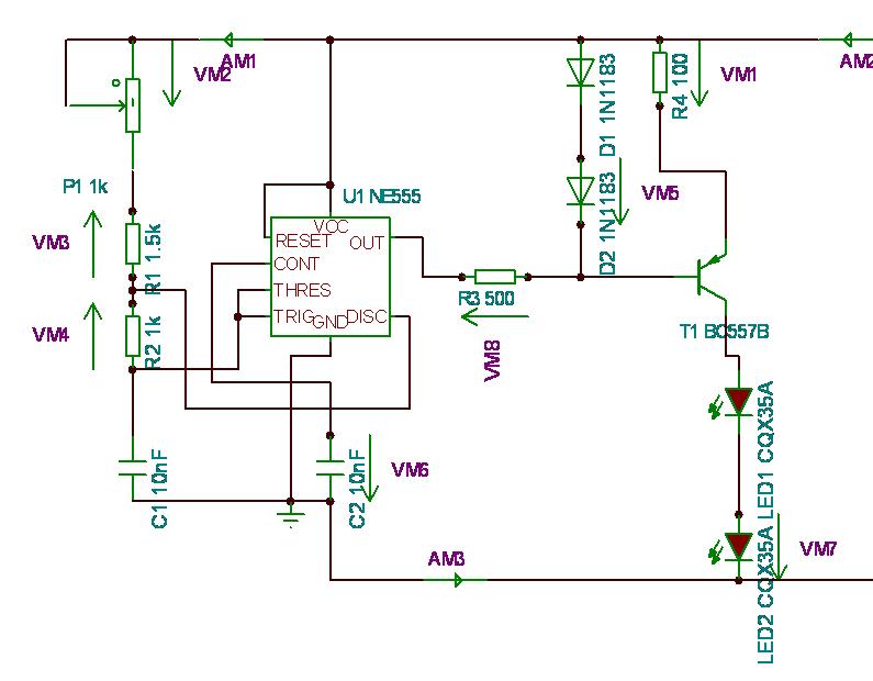

Dieses Projekt hab ich mal angefangen aber es steht jetzt in meinem
Schrank us es nützt mir nichts. Ich möchte mit der Anti Fernbedienung
die Verbindung zwischen Fernbedienung und Fernseher unterbrechen. Ich
bracuhe dazu eine Frequenz von: 37 kHz aber es kommt bei mir eine viel
kleinere Frequenz hinaus. Woran könnte es liegen?

Hier meine Schaltung die ihr so sehnlichst erwartet habt.
von Ivo (Gast)
Der Dateianhang meiner Schaltung fügt es nich ein, weiss nicht warum

von Ivo (Gast)
die Schaltung ihr besseerwisserischen Angeber
von Ivo (Gast)
So wollt ihr jetzt nicht mehr euren Senf dazu geben?

von Ivo (Gast)
Ein Timer ist drin alter
und wo ist jetzt eure Hilfe?

Um wieviel ist die Frequenz denn größer als erwartet?
MW
von Karl heinz B. (kbucheg)
@Ivo
Gähn.
Ein 555 ist doch ein alter Hut.
Am Web gibts 100-erte Seiten dafür. Da klopfst du
die Bauteilwerte ein und das Ding rechnet dir
aus wie schnell der Multivibrator schwingt.
Oder umgekehrt: du gibst die Frequenz vor und
die Seite gibt dir die Bauteilwerte.
Wenn die Werte stimmen und das Teil schwingt
trotzdem auf einer anderen Freuquenz, hast du
dich entweder vermessen (soll vorkommen) oder
im Aufbau ist irgendwo ein Fehler.

sollte dein 555 mit deinen Bauteilwerten etwa 4Khz machen.
> Ich bracuhe dazu eine Frequenz von: 37 kHz aber es kommt bei mir
> eine viel kleinere Frequenz hinaus.
Das glaub ich
Du hast dich beim eintippen in den Taschenrechner vertan
oder eine falsche Formel benutzt um die Schaltung zu
dimensionieren.
So einfach ist das.

Ja Ivo, kannst mal sehen, wenn man richtig fragt, dann kriegt man auch
ne richtige Antwort.
Wie Karl Heinz sagte, es gibt jede Menge Tools im Internet zum
Berechnen des NE555 als AMV.
Fix fertig mit Schaltplan und allem drum und dran.
Deine Frequenz müsste sich eigentlich aus folgender Gleichung ergeben:
f = 1,44 / ((R1 + RTrim + 2R2)*C1)

von Paul Baumann (Gast)
@travelrec
Die Dioden sind schon sinnvoll. Sie bilden mit dem Transistor eine
Konstantstromquelle.
MfG Paul

von Axel R. (Gast)
nochmal als jpg.
Oder gabes schon und ich habs übersehen?
von TravelRec. (Gast)
@ Paul: Echt? Habe ich das erste mal so gesehen, hmm - SI-Dioden und ´ne
Transe für ´ne Konstantstromquelle? Allein der Temperaturkoeffizient ist
doch schon sowas von ungenau.... aber man lernt ja nicht aus.

von Rick Dangerus (Gast)
Der Strom durch die IR-LEDs errechnet sich (für Siliziumdioden [D1,D2])
zu I_LED = 0,6 / R4.
Mit den im Schaltplan (von AxelR) angegebenen 100 Ohm bekommen die
IR-LED 6mA. Damit da was passiert, sollte R4 10 Ohm, besser 5 Ohm
sein.
Ob die IR-LED leuchten kann man schön mit einer Digicam oder Webcam
sehen.
Rick
