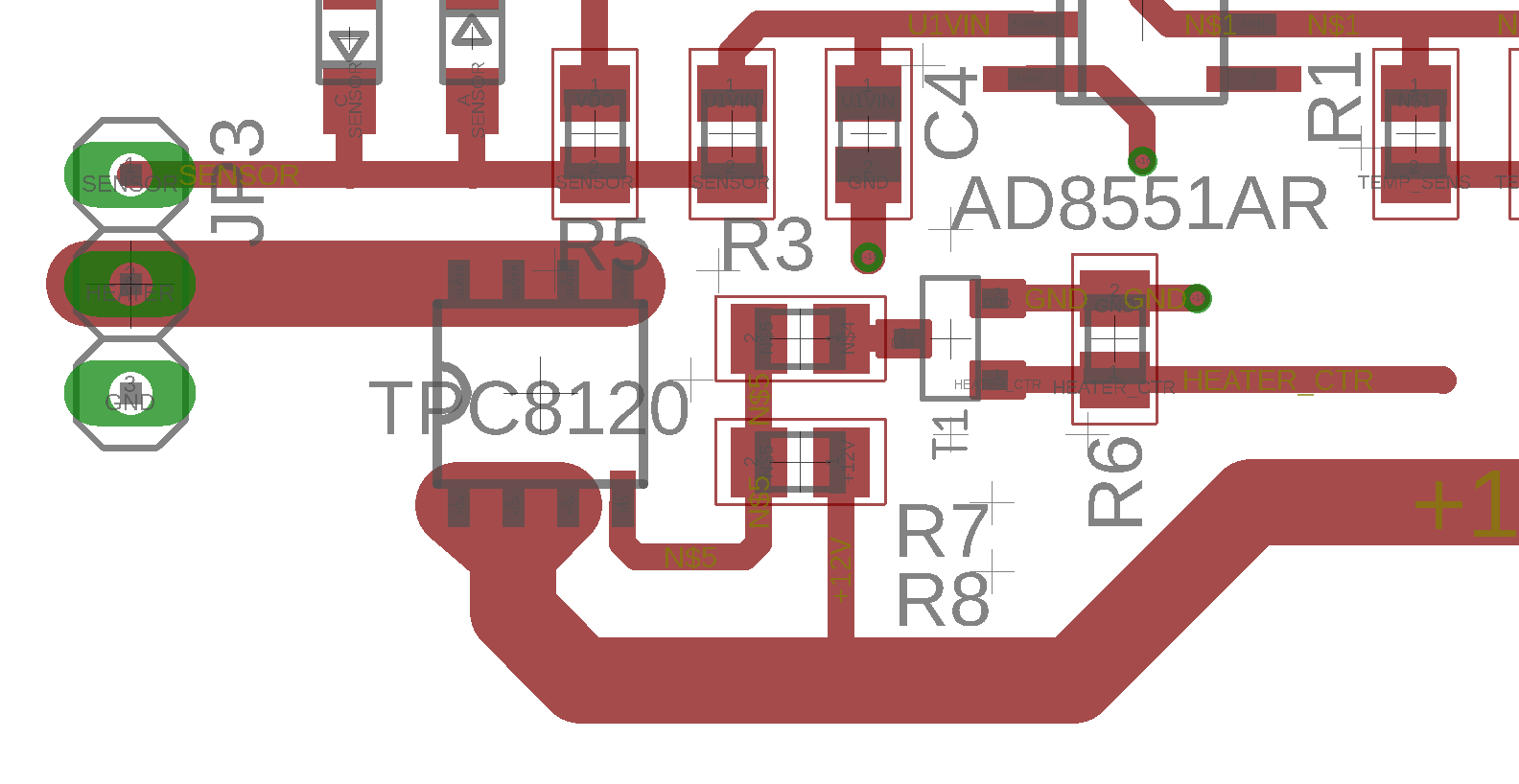

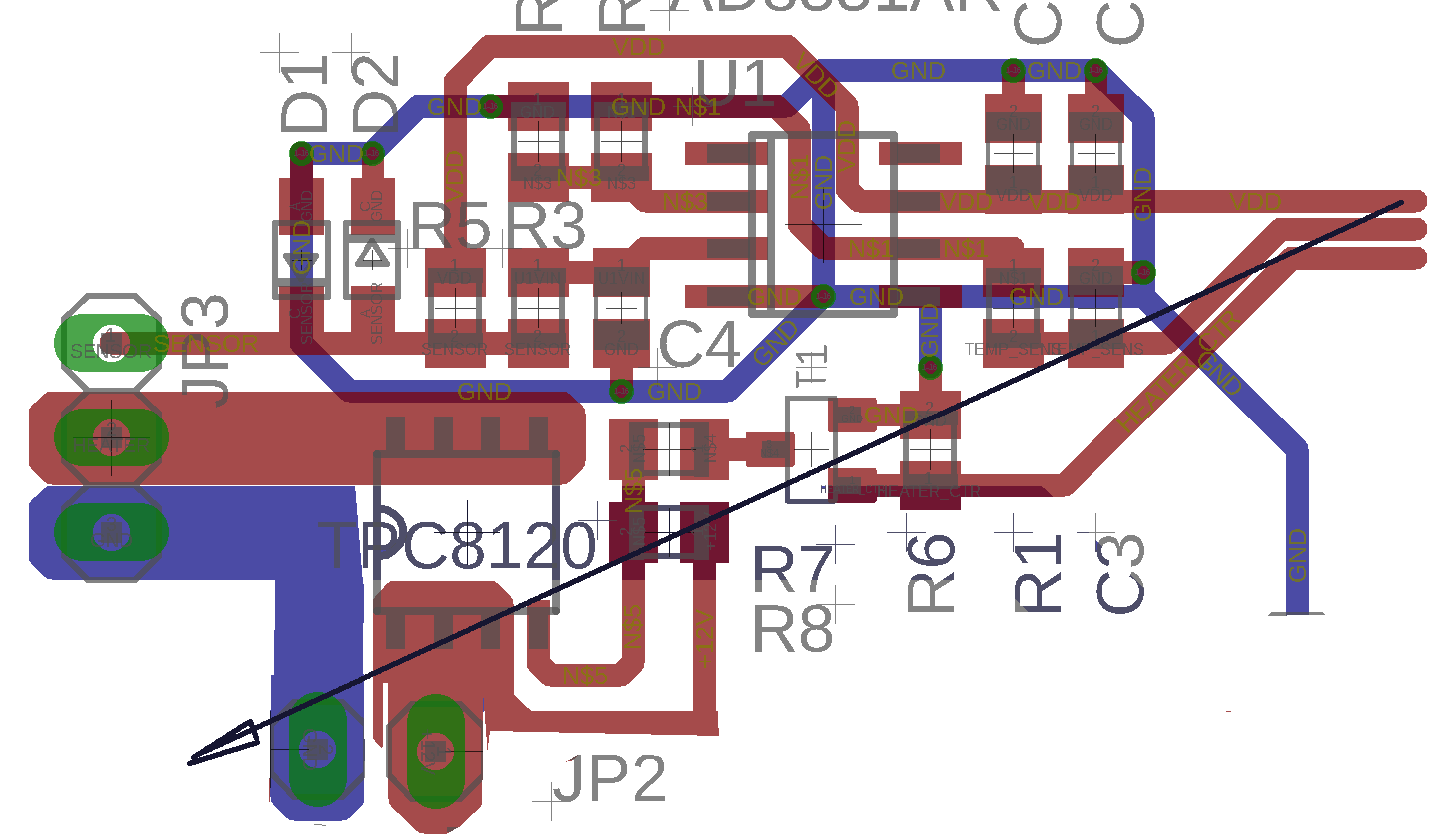

Ich würde gerne 12V und 50W über das PCB routen. Geschalten wird das
ganze durch einen TPC8120. Ich mache mir nun ein bisschen Sorgen ob die
Leiterbahnen dies so aushalten, oder wie ich sie dimensionieren sollte.
Aktuell sind die Leiterbahnen 1,27mm breit - sowohl GND als auch +12V
zum TPC und weg vom TPC.
Wie berechnet man soetwas? Sollte man die +12V über beide Lagen routen
und mit ausreichend Vias versehen? Bringt dies was?
Vielen Dank für eure Tipps.

OP #5332109
Ralf G. schrieb:
> 1. https://www.mikrocontroller.net/articles/Leiterbahnbreite
> 2. Leiterbahnen viiieel kürzer machen
> 3. Über den Lastteil zum Schluss noch jeweils ein Polygon drüber.
Danke für den Link zum Wiki. Ich habe die Leiterbahnbreite nun mal auf
2mm genommen.
Die Layout an sich ist noch nicht fertig, aber so wie im obigen Bild
sollte es dann nun ungefähr werden.

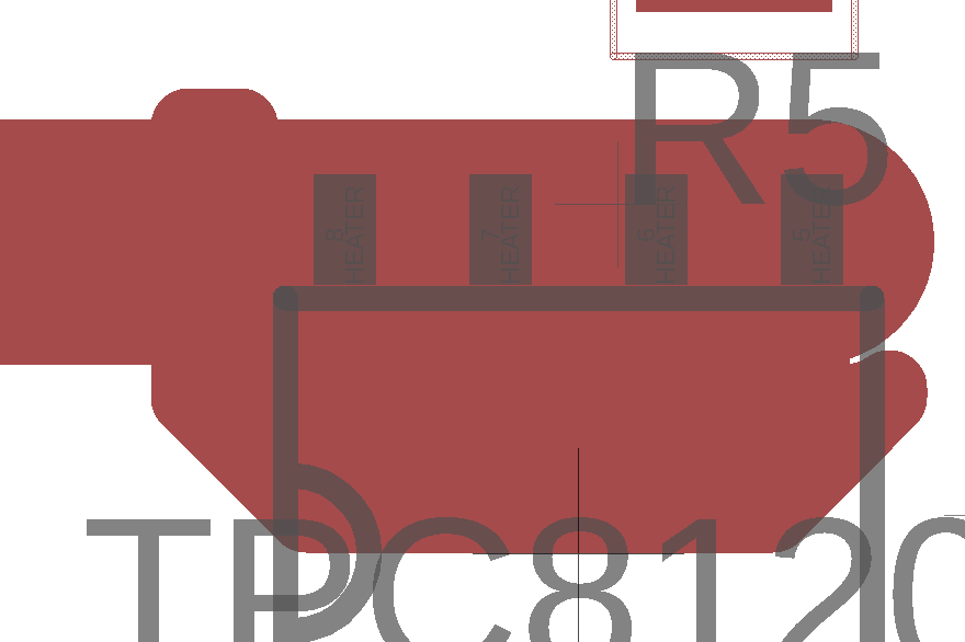

Tjaaaa... das mit dem Polygon drüber ist so eine Sache, ich arbeite mit
Eagle. Wenn ich ein Polygon drüberlege und diesem den Signalnamen gebe.
Dann läßt er beim Berechnen die Keepout um die Pads frei. Kann ich Eagle
das beibringen das er dies unterläßt? Ist das Bauteilbedingt oder eine
globale Einstellung?
(Zweites Bild)

Gast #5332123
Ich glaube bei den Pads meinst du die sogenannten "Thermals".
Wenn die Thermals das Problem sind, kannst du die durch abschalten der
Thermals im Polygon, entfernen.
OP #5332277
Richtig, danke für die Hilfe :-D Das war das Problem mit den Polygonen.
Hab es nun mal großflächig gemacht. Eine GND Plane habe ich noch nicht,
wird aber dann später folgen wenn ich fertig bin.

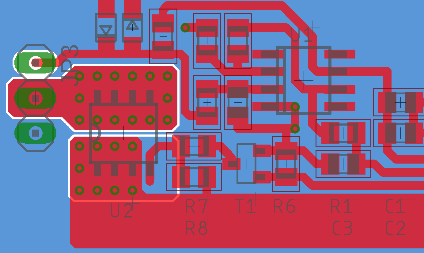

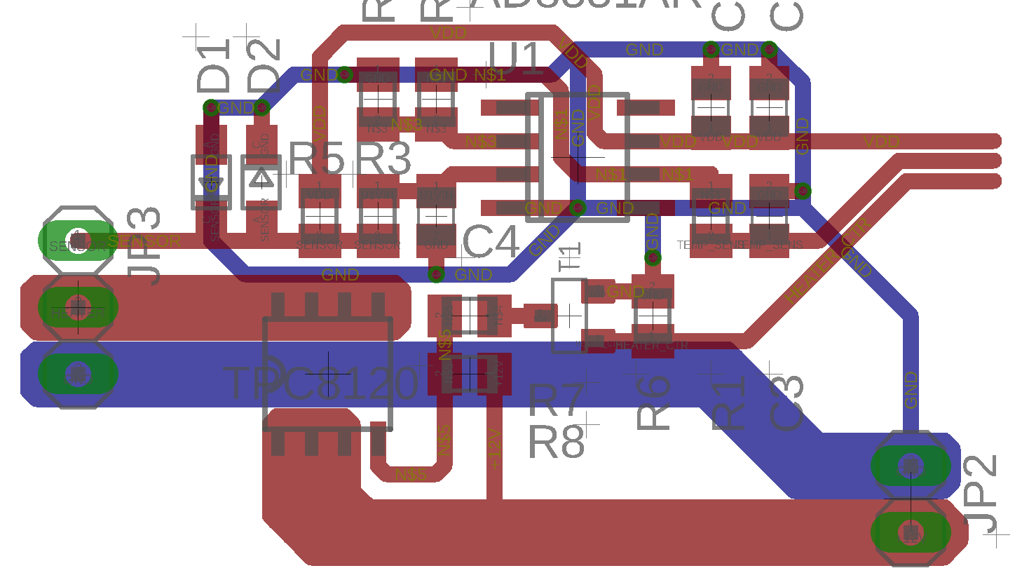

#5332759
Kurze Wege!
Den Anschluss VDD würde ich in die Nähe legen, wo auch GND 'reinkommt'.
Den Ausgang JP3 auf die rechte Seite(*) von TPC8120.
Jetzt kannst du die restlichen Baugruppen von links beginnend mit
paralleler Führung von VDD und GND mit Saft versorgen.
Die Ansteuerung über T1 könnte dann vielleicht in dem Winkel zwischen
den Steckern Platz finden.

Wahrscheinlich müssen die Kupferflächen (zur Wärmeabfuhr) noch viel
größer sein. (Siehe Datenblatt)
OP #5333168
Leider bin ich daran gebunden die Primäre Seite an den anderen
Platinenrand zu führen. :-/ Die Zeichnung, gerade das zweite Bild, wäre
natürlich das Optimum. Eventuell kann ich aber auch von der Stromquelle
(JP2) eine sparate Kabelführung zum TPC führen, sodas dies garnicht über
das PCB großartig gehen muss. Muss ich mal sehen ob dies möglich ist.
Ralf G. schrieb:
> Thermals
> Falls du ohne Lötstopp selbst lötest: Wenn du die weglässt, fliesst das
> Lot großflächig von der Lötstelle weg. (Vielleicht nur 'n
> Schönheitsfehler.)
Nein nein, ich lasse die Platinen fertigen mit Lötstop. Alleine schon
wegen der Platzierung der Bauteile.
Das ist natürlich auch ein sehr guter Einwand. Ich habe jetzt
Kupferflächen unter dem TPC hinzugefügt und diese mit Vias verbunden.
Dies dürfte die Wärmeverteilung begünstigen. Aus dem Datenblatt werde
ich nicht schlau - welche Wärmeentwicklung der TPC nun bei welcher
Belastung entwickelt. :-/
Ich habe die Leiterbahnen nun bei 4mm Breite welche 6A bei 10K verteilen
kann. Um dann noch auf Nummer sicher zu gehen werde ich sie mit 2oz
Kupferauflage fertigen lassen - da bin ich dann bei 9A/10K und 17A/30K.
Soviel werden da nie drüber laufen. Zur absoluten Sicherheit das da auch
wirklich nichts schief gehen kann, werde ich noch eine LF5A Sicherung in
das Konzept mit einplanen.
