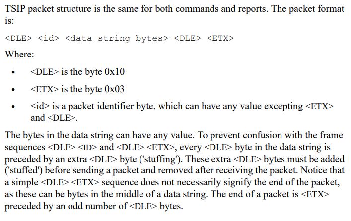

ich versuche zur Zeit über das TSIP-Protokoll mein GPS-Module zu
initialisieren. Leider funktioniert das ganze einfach nicht.
Im Datenblatt steht dass das Protokoll folgende Struktur aufweisen
sollte: <DLE> <ID> <Datenstring> <DLE> <ETX>
DLE = 0x10
ETX = 0x03
Mein "code":

Gast #5337072
hab meine Fehler gefunden:
1. Warten bis die Initialisierung des GPS-Modules abgeschlossen ist
bevor man anfängt zu senden (Delay am Anfang oder abfragen ob das Paket
0x82 empfangen wurde)
2. In meinem Beispiel oben sind die Daten-Bytes vertauscht.... Byte 0
zuerst senden!
3. Eventuell über den Standby-PIN das Module am Ende durch einen
Hot-Restart erneut initialisieren
....Jetzt funktioniert es wie es soll! Danke trotzdem!
