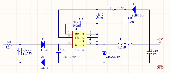

Hallo
Ich möchte einen Linkswitch in meiner Anwendung einsetzen.
Nun Sehe ich oftmals einen Widerstand in Serie am Eingang.
Vorzugsweise wird dort ein Wirewound oder einen Fusible ThinFilm
Resistor eingesetzt.
Leider finde ich sowas nicht als SMD Variante.
Daher stellt sich mir die Frage, was es für Alternativen gibt?
a) Kohleschicht SMD 2512
b) Kohleschicht SMD 2512 mit Leiterbahnsicherung
c) Nur Leiterbahnsicherung
d) Leiterbahnsicherung mit Varistor
e) PTC als SMD
f) ... ??
Habt ihr noch Ideen?
Ziel ist es, möglichst sicher zu sein im Fehlerfall.
Habt ihr noch Vorschläge, wie die Netzleitung angeschlossen werden
könnte?
Es soll nur einmalig angeschlossen werden (Bei Produktion). Und
möglichst flach.
