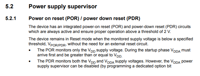

Habe eine kurze Frage, ich verwende den STM32F0 und wollte mich gerade
mit der Problematik einer zu geringen Spannungsversorgung des
uControllers befassen (undefinierter Zustand). Im Kapitel 5 des Ref
manuals habe ich gelesen, dass der uController beim unterschreiten von
2V automatisch einen PRD ausführt (Bild im Anhang). Bedeutet das, dass
ich mich um nichts kümmern muss und der uController ohne Konfiguration
oder Signalbahn Verlegungen auf dem PCB auskommt?
Welchen F0 meinst du? Ein STM32F051 schaltet z.B. erst unterhalb von 1.8
Volt ab, das ist knapp zu wenig um einen FET richtig ein zu schalten.
Der brennt dann ab, weil die 24 Volt ja noch da sind. Soll heißen, es
scheitert eher an der restlichen Hardware, von der wir aber nichts
wissen.
Das Einschalten ist genauso kritisch, z.B. könnte die Stromaufnahme
stark ansteigen sobald der F0 los läuft. Der DC/DC-Wandler muss aber
erst den dicken Elko aufladen, also bricht die Spannung wieder zusammen
und der FO wird wieder resettet.
Also: die besseren STM32 (welchen hast du?) können auf sich selbst
aufpassen, das kostet nur einen 100n am NRST. Aber...
