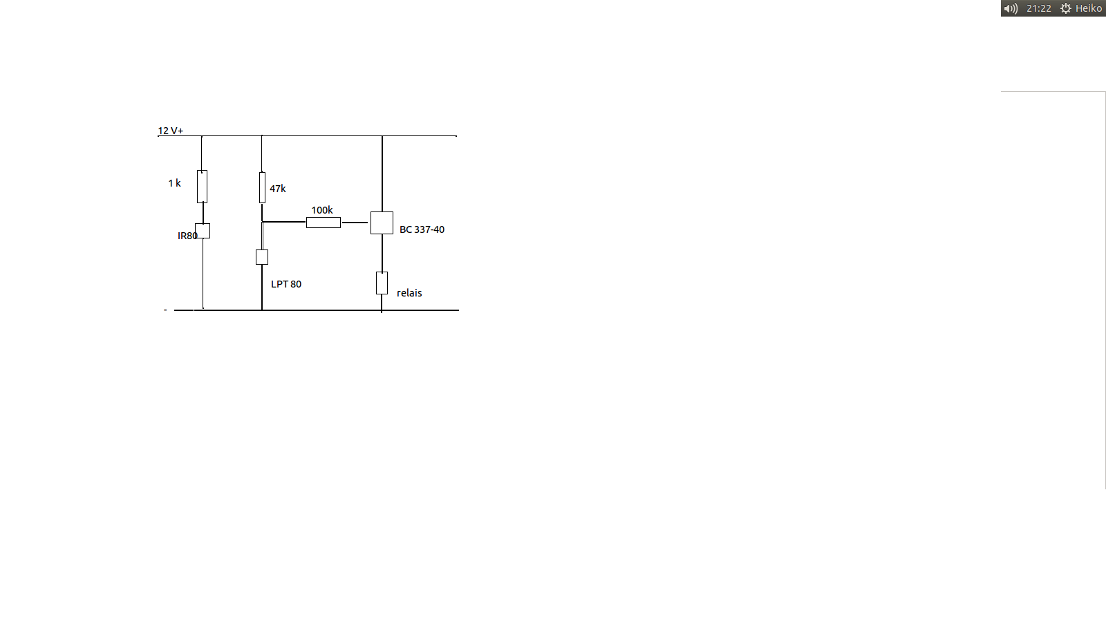

Ich benötige Hilfe bei der Lichtschranke
Ich möchte das mir zwei Schaltzustände angezeigt werden und zwar wenn
ein Zug das Gleis besetzt Rote LED und wenn ein Zug das Gleis nicht
besetzt Grüne LED.
Jetzt kommt der Knackpunkt mit Relais geht es , ich möchte es ohne
Relais haben.
Schaltung

Moin moin,
Ich hatte die Hoffnung man kann die Schaltung mit einem PNP Transistor
ergänzen aber das scheint nicht zu funktionieren.
Was würde passieren wenn man zwischen Masse und LPT 80 einen 100K Ohm
Widerstand und dann einen Transistor schalten würde ?
und an dem dann eine LED
wenn ich das richtig verstehe wir LPT 80 Hochohmig wenn IR Licht
auftrifft also müßte er leiten wenn kein Licht auftrifft.
Grüße Heiko
Gast #5338407
Die Idee ist, dass ohne Licht (Zug steht dazwischen oder LED
ausgefallen) dieser hochohmig ist, und dann das Relais anzieht. Wenn das
Relais in der Schaltung bleiben muss, kann hier füer den weiteren
Transistor ein Signal abgegriffen werden, der die LED ansteuert.
Welche Spannung hast Du über dem Relais bei den Schaltzuständen?
Je nach dem Ergebnis, klappt es dann doch noch mit 2 LED und 3
Widerständen.
Gast #5338569
Anbei ein Entwurf mit Relais. Das Relais kann durch einen Widerstand
ersetzt werden. Das wäre eine minimale Änderung an der Schaltung.
Benötigt werden helle LEDs mit geringer Stromaufnahme.
Zur Dimensionierung wird benötigt:
Welchen Widerstand hat das Relais (oder Stromverbrauch der Schaltung mit
eingeschaltetem Relais)?
